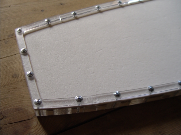

    Интерес к вопросу инициировал один хороший человек, наш знакомый.
    Пару раз на форуме уже обсуждалась технология NXT, ветки быстро гасли, возможно из-за противоречивости и недостаточности информации. Если бы не было на примете материала, потенциально способного стать мембраной такого говорителя, попытки макетирования и не возникло бы.
    Листовой 5-ти милиметровый пенополистирол, заключённый между тонкими (вроде лавсановыми) плёнками, оказался довольно жёстким и лёгким сэндвичем. (фото 1)
    Его вес, отнесённый к площади, почти вдвое меньше веса диффузора старого 15" тесловского широкополосника.
    Из оргстекла 12 мм сделали держатель, по периметру подклеили буртик из 8-ки. (фото 2;3)
    Вырезали два "диффузора", второй прострогали на рейсмусе до толщины 3,5 мм, с целью облегчения, для последующего сравнения звука "на быстрость", в случае, если экспериментальный образец в принципе даст звук. (фото 4;5)
    Магнитные системы будут взяты от 30ГД2.

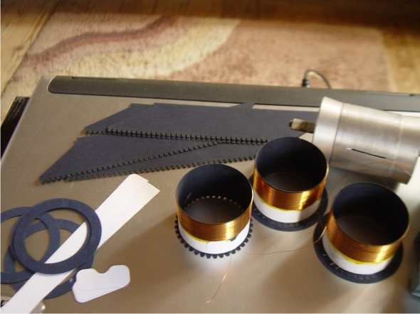

    Катушки - самое долгое (надо найти в мастерской оправку от H-H, вроде должна подойти ) предстоит намотать.
    Непонятен момент крепления диафрагмы к держателю - видимо надо брать какой-то пористый, демпфирующий отражения материал, но что именно? Просим, просим все соображения на этот счёт ...

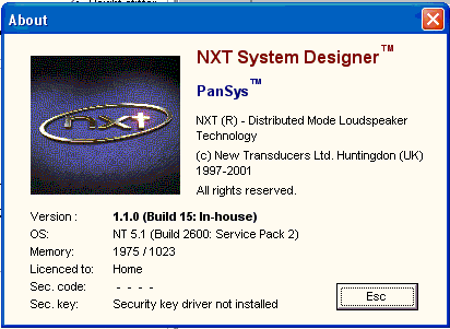

    Кстати, по одной из ссылок было упоминание о программулине "NXT designer". Никому такая на глаза не попадалась?
    поройтесь на нашем ФТП, что то похожее вроде бы было. Не уверен конечно, но в название папки что то похожее на NXT было.
    25.01.2005
    Tartaria
    68
    4,563
    Сообщение Re: NXT пробуем изготовить
    Посмотрел. Качаю NXT System Designer 1.10.
    Поглядим что это Спасибо.
    Кстати, насчет скважности - похоже, что не 3, а 4
    Скачал софтину - вроде то, что надо. Но надо разбираться.
    Наиль, если можно своими словами и на русском: что она (программа) делает и чем поспособствует в оценке звука. Просим!

    Наконец изготовилась оправка и только что намотал катушку. Скоро (день - два на сборку, много работы на работе) и будем слушать.
    25.01.2005
    Tartaria
    68
    4,563
    По умолчанию Re: NXT пробуем изготовить
    Просим!
    ИМХО, прога написана несколько тенденциозно (навязывает определенные решения).
    Поэтому сначала лучше практика/впечатления (без предвзятости) - потом данные по размерам засовываем в прогу -> результат расчета.
    и будем слушать.
    Ждем-с с нетерпением
    Да уж, затянул. Виноват, исправлюсь.
    Альтернативы нет?
  11. #50
    25.01.2005
    Tartaria
    68
    4,563
    Альтернативы нет?
    Дело не в этом. Тенденция проги - держаться в русле наработанного NXT, наверное, ИМХО
    Таким макаром ведь, нового (вдруг, лучшего) ничего и не родишь

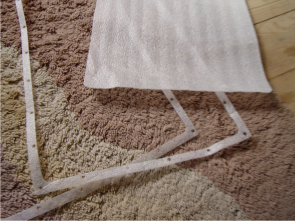

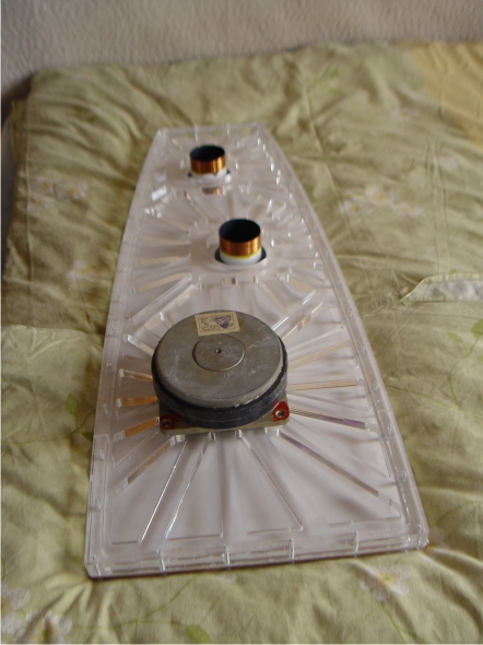

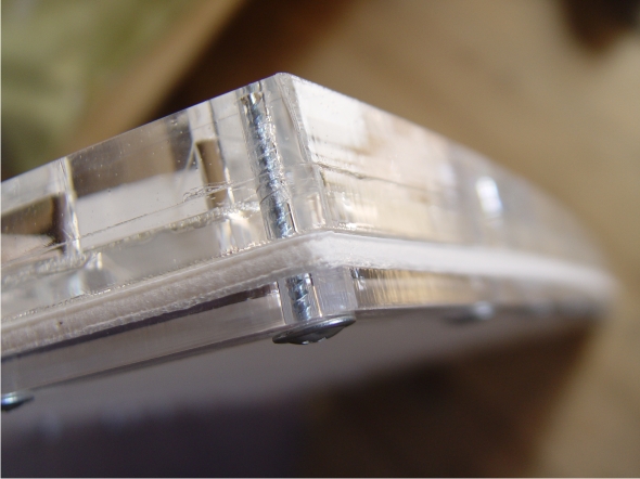

    Сборка займёт несколько болше времени, чем было заявлено. Звиняйте
    Однако процесс пошёл, и это радует!... В качестве материала демпфера взято незнаю как называется, вспененое рулонное, то что кладут в полах под ламинат, 3 мм толщиной. Мембрана при ударе палцем издаёт довольно барабанный звук частотой, думаю, Герц око 60-80 (ухом примерно как барабан ТОМ), надо подумать как записать звук и оценить частоту и могет оч грубо добротность (а может не надо этого пока...) Размеры говорителя 300 Х 750. Высота катушки специально большая - 20 мм, чтобы нелинейностей, связанных с выходом из зазора исключить. Про чувствительность будем следующим этапом думать, сейчас мысли исключительно только про звук.
    А с центровкой МС проблемы не будет? Я думал, что центрирующая шайба в составе подвижки все-таки останется. То есть технология сборки NXT, мне казалось, несколько иная - МС в сборе с ЦШ и ЗК чем-то/как-то приклеиваются к мембране.
    Не знаю, может косякнулся, посмотрим. Если катушку не начнёт резонансно раскачивать проблем быть не должно, так мне кажется. Для плоской мембраны плеча не хватит, чтоб задевать МС. Да и зазор у МС здоровенный... Скоро практически узнаем

    Наиль прав - с центровкой проблемы на средней громкости катушку начинает "раскачивать", буду ставить шайбу.
    На малой громкости послушал. Середина "гулкая, не прозрачная, смазанная" может быть демпфировать надо мембрану.
    А мидбас (я офигел) очень детальный быстрый, очень хорошо артикулированный. Я такого никогда не слышал! Надо будет ещё сделать экран и послушать низ, но это потом, позже.
