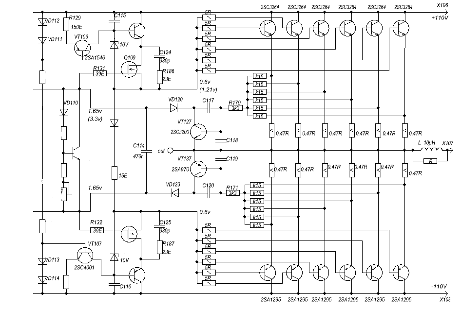

Тема: взрываются выходные транзисторы, видимо от сквозного тока, как бороться?
    Аватар для Waters
    07.06.2005
    По умолчанию взрываются выходные транзисторы, видимо от сквозного тока, как бороться?
    Вот по такой схеме усилитель, сначала гонял на 1 кгц на нагрузку, 10мин нормально работала на максимальной мощности без ограничения.
    Потом гонял на музыкальном, тоже нормально.. было, пока не дал до клипа и выходные взорвались.
    Когда пытал без нагрузки на выходе, запитав усилитель через резисторы 100 ом наблюдал небольшую просадку несколько вольт на них с частотой входного сигнала при доведении до клипа. но что-то не хватило ума сразу обратить на это внимание
    Предполагаю проблема в том что на высокой скорости КУН не успевает перезаряжать емкость выходного повторителя и в какой то момент оказываются открытыми верхнее и нижнее плече
    возможно я ошибаюсь давайте обсудим? Как не допускать таких аварийных ситуаций ?

    Аватар для Waters
    07.06.2005
    По умолчанию Re: взрываются выходные транзисторы, видимо от сквозного тока, как бороться?
    Sagittarius спасибо за расъяснения я все понял, оказывается измеряем с замкнутой оос а мне почему то в голову втемяшилось что с разомкнутой.
    Усилитель то был заводской, но сгорел нафиг. Там вместо 1943-5200 были полевые транзисторы с плавающим питанием
    Пробовал туда ставить IRF 640 -9640 - плохо работало, неизвестно что там было раньше т.к. все взорвано было.

    Аватар для Waters
    07.06.2005
    Sagittarius, Глянули схемотехнику на полевых тр? это заводской вариан Там все сгорело и небыло возможности посмотреть что было раньше..
    ставил туда irf640 и irf9640, вобщем не получается ничего.... возбуд идет на мегагерцах, именно сами транзисторы генерируют, там разводка платы длинными дорожками идет через все компоненты .
    Вот я и замучался, потом решился на такой шаг поставить вместо того что было 5200-1943. Но от недостатка знаний плохо получилось
    сегодня пробовал по другому, запустил без выходных тр. Раскачка на A1837-C4793, в эмиттерах 100 ом, с них с на базы 5200-1943 по 5 ом, в эмиттерах по 12ом. Работает нормально устойчиво. Завтра попробую выходные тр-ры припаять
    Там всё ни к чёрту, начиная с УНа с такой дохлой коррекцией. Это он и генерит.
    Просто выкинуть платы и собрать Сакевича.

    07.06.2005
    всем спасибо за обсуждение, у меня все заработало. Пока без аварий
    этими усилителями качают тяжелые 15шки в паре с рупорными пищалками по этому абсолютно пофигу как оно звучит, динамики искажают на порядок больше чем унч.
