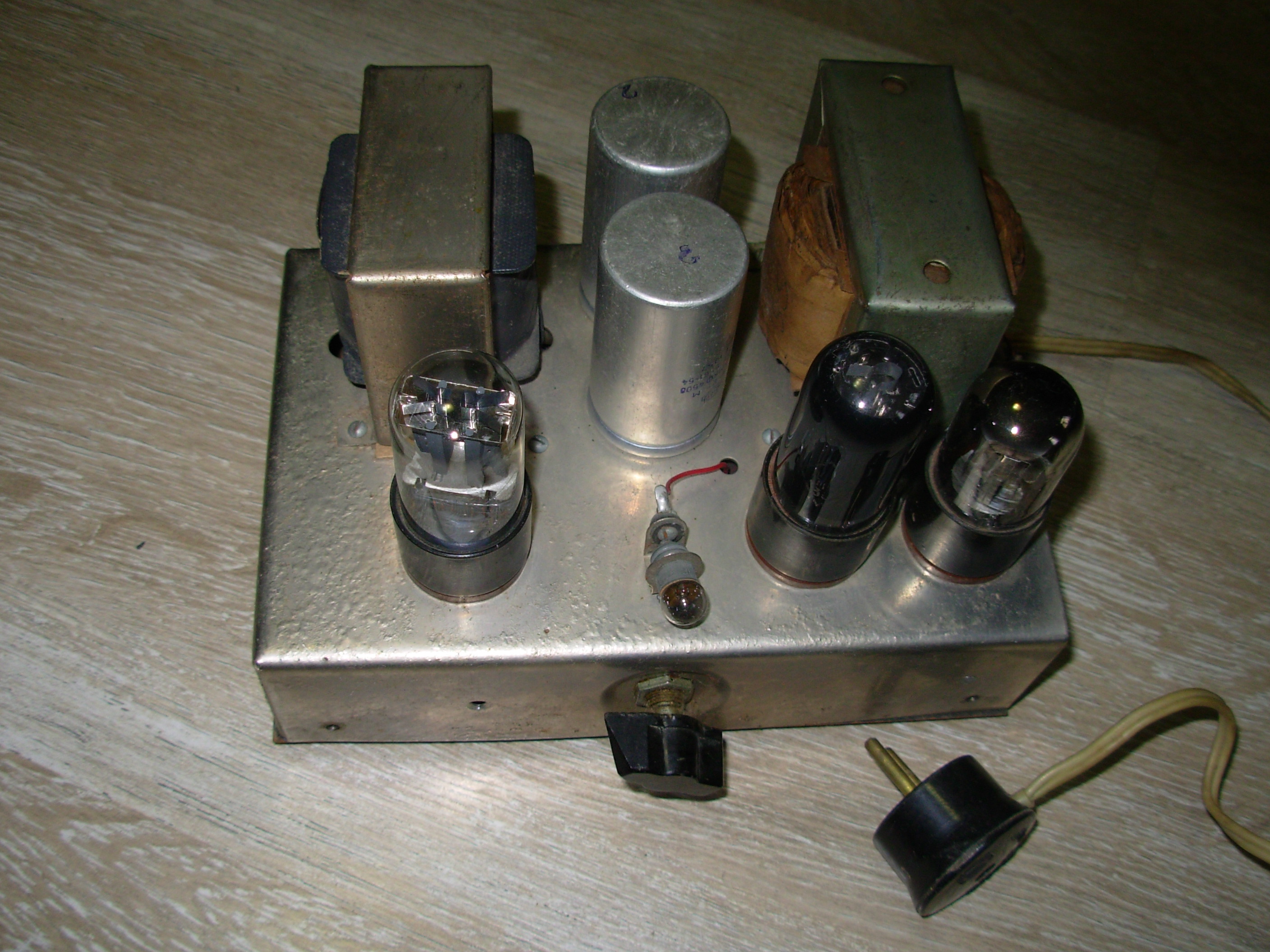

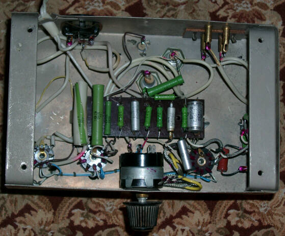

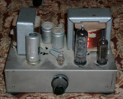

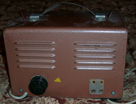

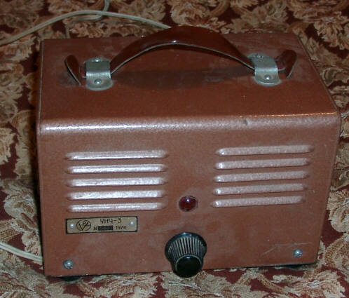

    Случаем не этот ?????
    Дак вот:
    Входы:
    "М" - Микрофон
    "АД" – Адаптер
    "Л"- Линия
    Выходы:
    "ГР" - наверное Громкоговоритель
    "Л" – Линия (моно подключить до 15 абонентских громкоговорителей (ну тех что у всех раньше на кухне весели и ГОВОРИЛИ ))
    Где-то у меня валялась инструкция от него со схемой но сейчас я ей не найду у мя БОЛЬШОЙ беспорядок в хате – как только её увижу так сразу отсканю и выложу сюды !!!!
    Характеристики у него примерно такие (пишу по памяти что помню):
    Диапазон воспроизводимых частот: 300-8000 (да-да – вот такое дерьмо )
    Выходная мощность 10 Вт (хотя как 6П14П может выдать эти 10Вт непонятно)
    Сразу говорю – звучит он УЖАСНО и использовать тебе его в качестве высококачественного УМ не получится

    Большое спасибо.
    Он самый.
    На звуковоспроизведение он не претендует, но как занятная штучка пригодится..
    Да! а что это за "АДаптер" такой?
    типа как сейчас линейный вход?

    kkstr, ДА - Адаптер это типа линейного входа
    Ты его разбери и посмотри - там простейший делитель на резисторах собран
    И признайся мне честно - где ты его взял ??? (небось в кабинете физики стырил)
    [ADDED=Andrnow]1117496062[/ADDED]
    Да - и смотри без нагрузки его НЕ включай - а то транс пробьётся и всё.......................

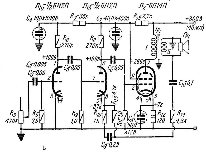

    А если есть два таких, то можно питать от одного бп? Просто есть таких два, и я хочу из них с небольшой переделкой сделать стерео. Кстати, мне их в кабинете физики отдали

    Вот схема

    первый каскад сразу хочется выкинуть - усиление бешеное, он для микрофона что ли?
    C9 выкинуть, C10 закоротить
    будет заводиться - увеличить R13 или R10 раза в три или в пять
    Да ещё в классе А при потребляемой 12 ватт...
    Переделку представляю так,всё до конденсатора С6 выкинуть,и конечно убрать уже не нужную ООС С10,Р14.
    А что это даст?
