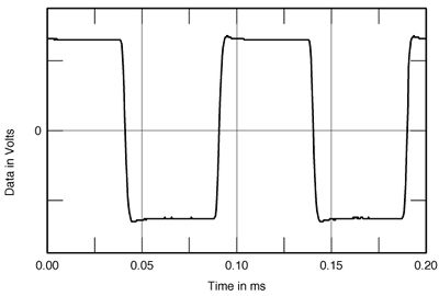

    Очень может быть. В тесте нового RB-1080 на меандре 10кГц вроде как видны следы возбуда, а у старого RB-991 такого нет: :

    видны следы возбуда
    нет там следов возбуда
    Согласен, ВЧ возбуда может и нет, но перерегулирование налицо. А вот меандр 1кГц у 1080:
    То же самое.
