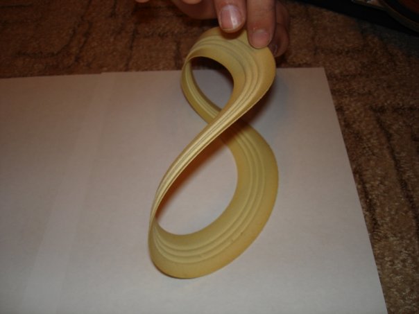

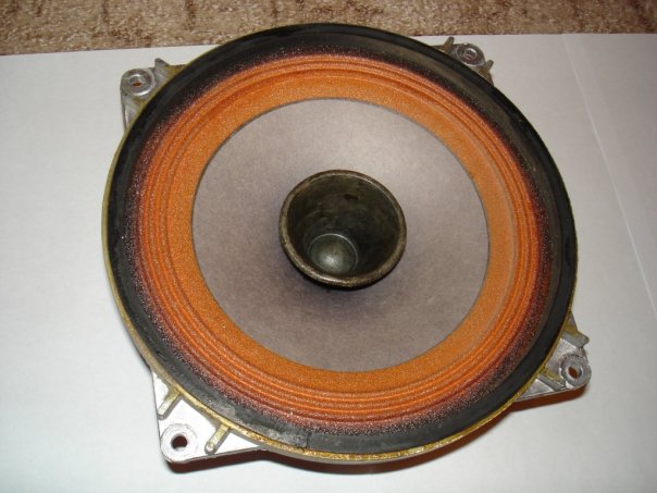

Вот появилось время и решил заняться апгрейдом этого динамика.Планируется 2х полосная система на 10гдш-1 и 25гд-26б.Поставил 10ку в корпус от15ас-223 через фильтр НЧ(500гц мин.) и послушал.Не впечатлили ВЧ да и СЧ не очень то супер.Решил доработать.Из апгрейда сделал вот что:

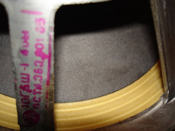

1)Заменил старый ППУ подвес на аналогичный новый.
2)Пропитал дифузор малым кол-вом канифоли.
3)В зазор добавил спец жидкость.
Тяжело было отклеивать старый подвес и приклеивать новый.С этим помог спирт.Канифоль растворил в спирте 1:10 и в 2 слоя промазл весь диф-р.Именно в чисто аптечном спирте,т.к в бензине и т.д наличествуют примеси,а они нежелательны.Рупорок промазал 3 раза.Затем шприцом с тонкой иглой внёс жидкость в зазор(кстати досталась она мне в кол-ве 50мл чудом).После свего этого масса диф-ра увеличилась гдето на ~0.6-0.7 гр,но результат того стоит.При прослушивании музыки слышны все детали,до мельчайших подробностей(удары струн об лады гитары,вдохи вокалиста,духовиков и т.д)Плучился оч хороший СЧ ВЧ динамик
