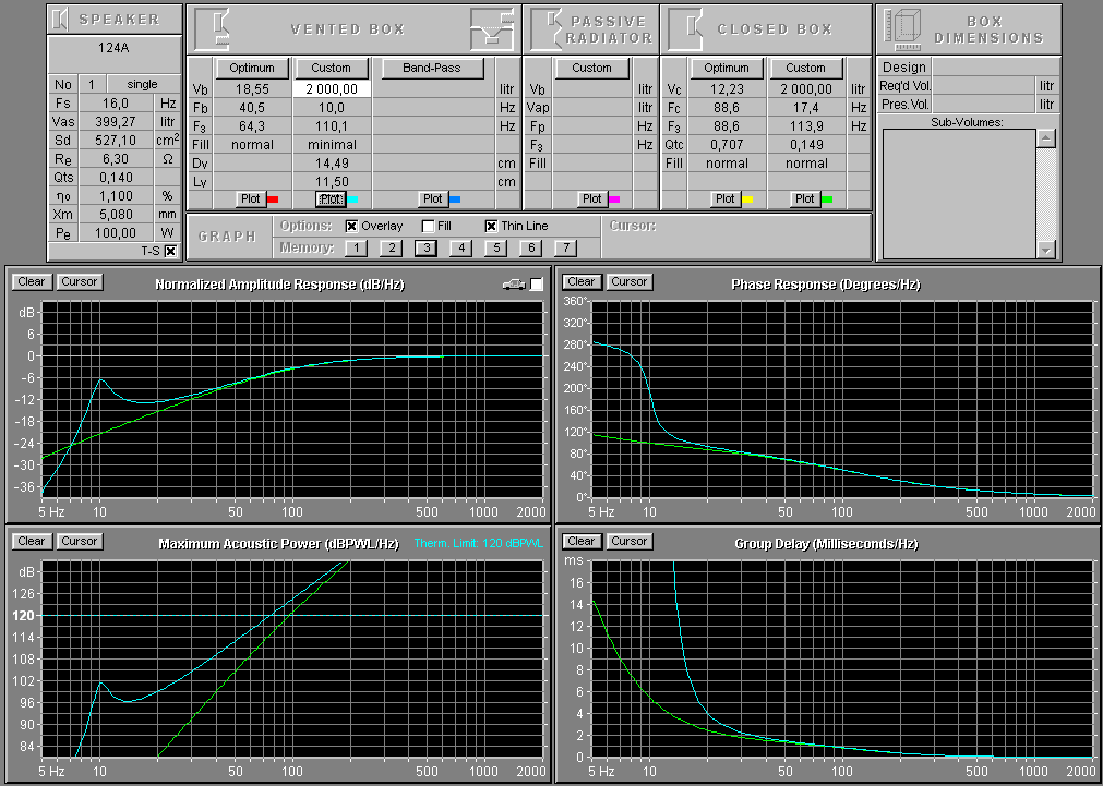

    Не уверен, что я понимаю для чего нужна коррекция второго порядка. Вот, пожалуйста посмотрите результаты расчётов ЗЯ и низко настроенного ФИ объёмом 2000л с использованием динамика из списка: JBL 124A. Насколько я понимаю, там получается спад АЧХ 6дБ на октаву или даже меньше.
Название:	Low Q closed.PNG
    Второй порядок нужен для того, чтобы ниже F-3 обеспечить спад АЧХ в ЗЯ (или ускорения диффузора ГГ в ФИ) не менее, чем на 12 дБ/октава, иначе инфразвук легко исчерпывает и без того небольшой ход указанных Вами ГГ (5...6 мм).
