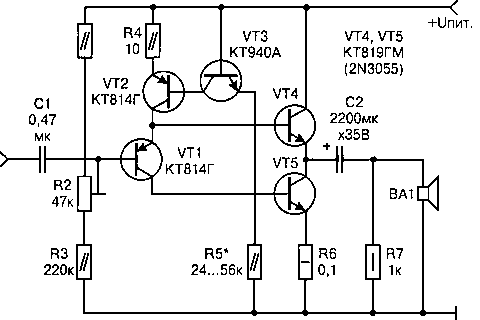

    Здравствуйте уважаемые.Решил собрать данную схему,зацепила чем-то.Но возникли сомнения насчет выходного полевика(IRF540)-что-то входная емкость великовата(1700pF).Потому хочу спросить совета - покатит ли в этой схеме на выходе 2SK1058 и какие изменения нужно будет внести?Входной каскад планирую на 5687 с межкаскадником(без СРПП).Заранее спасибо

    Так вот, использование повторителя на 2SK1058 даст выходное сопротивление порядка 1 Ома, по ламповому и не будет никакого профита от такого усилителя, по сравнению с чисто ламповым. Если брать 2SK1058 или аналогичные латералы, то имеет смысл делать:
    1. класс АВ. У этих транзисторов хорошо стыкуются характеристики без образования острых перепадов крутизны.
    2. вводить ООС для снижения выходного сопротивления.
    Класс А, с моей точки зрения, лучше всего сделать с таким повторителем:
    2SK216 + MJ15003 (или другие биполяры) + источник тока на таком же транзисторе с управление по току (например как и Семигора)

    а что вы думаете по поводу вот этогоhttp://www.zhack.fromru.com/odnotakt.html

    По умолчанию Re: Гибридный усилитель Бондаренко
    Автор утверждает, что работает очень хорошо. Проверить, пару часов работы. С запасом.

    Испытан, работает очень хорошо. Настраивается легко. Толерантен к различным транзисторам (собирал авторский вариант и эксперементировал). В инете к сожалению по большей части публикации об испытаниях этой схемы на симуляторе. Все отзывы о компьютерных моделях выше всяких похвал. Практически пробовало (по крайней мере с публикацией отчета) небольшое количество людей, 3-4 в России и 2-3 в Украине. На нашем форуме с год назад мелькнуло упоминание, но по настрою и реакции складывается впечатление, что от обсуждения народ уходит. А жаль.
    P.S. Вот, вот, предыдущий пост (53) - типичный пример.
