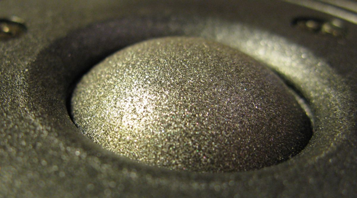

    -Den-, смотри
    Цитата Сообщение от -Den- Посмотреть сообщение
    а чем его при этом пропитывают?
    ничем ессно
    Советский СЧ динамик 20ГДС по моему из чего то такого.
    советы ниче подобного не делали
    да. совсем не похож

    По умолчанию Re: Зачем металлические Твитеры???
    20ГДС разные были, в том числе и СЧ купольники
    Что это за пищалка на картинке?
