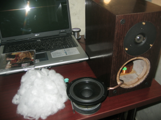

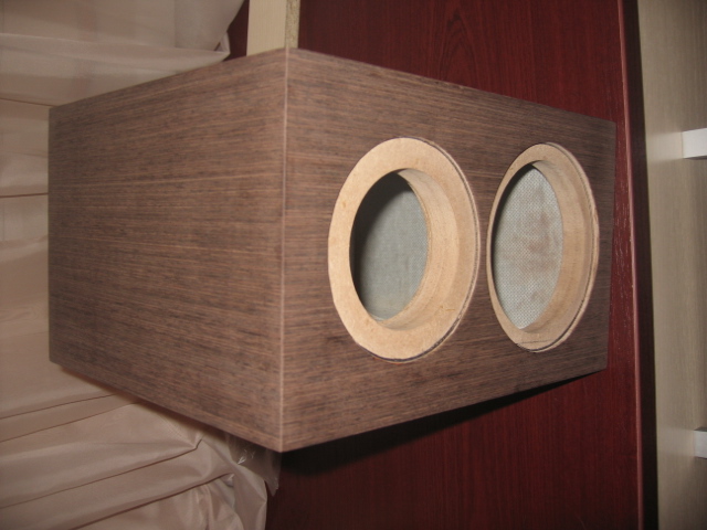

    вот первоя моя поделка. Раз уж это будет клон Таблетки решил оставить оригинальный вид АС.. И собственно что получилось..
ID:	54473   Нажмите на изображение для увеличения.
ID:	54474   Нажмите на изображение для увеличения.

    детальки
ID:	54476   Нажмите на изображение для увеличения.
ID:	54477   Нажмите на изображение для увеличения.

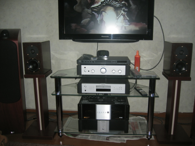

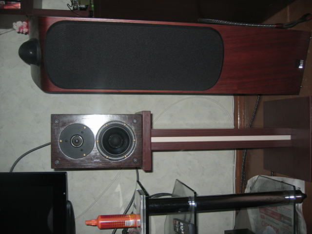

    вот доделал ... сказать что доволен значит ничего не сказать. Да же не верится что эти малышки так поют.. Георгию большущий респект !!!!!
ID:	55618   Нажмите на изображение для увеличения.
ID:	55619   Нажмите на изображение для увеличения.

    Цитата Сообщение от andrey 1979 Посмотреть сообщение
    вот доделал
    Шурупы или смени или черной краской покрась.
    А в остальном смотрится хорошо.
