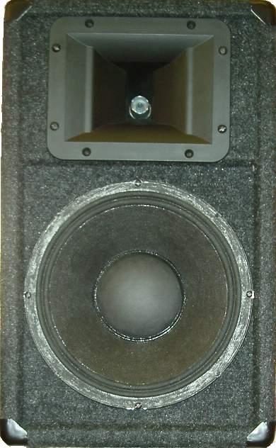

    вот АС на 100ГДС-46М и PHT-411.Всё это добро с гладкой АЧХ на в НЧ диапазоне и добротностью около 0,7 в 20 литрах.Макет пока,но приблежённый к боевому варианту.Думаю ещё щель сделать шириной 125 мм-диаграмку расширить.Выдал уже на прогон местному звукачу.

    год бы назад такое ...
    а зачем щель и где чтот не понял???
  20. #59
    Аватар для Berkut
    17.05.2005
    1,116
    По умолчанию Re: О создании новых моделей динамиков(НОЭМА)
    прикрою ГДС диффузор-оставлю посередине вертикальную щель шириной 125мм.Частотку слегка выравнивает,чувствительность не ухудшает,возможно даже увеличивает...,а самое главное значительно расширяет диаграмму направленности.

    ааа ... понял.
    сколько она снизу по -3дб работает?
