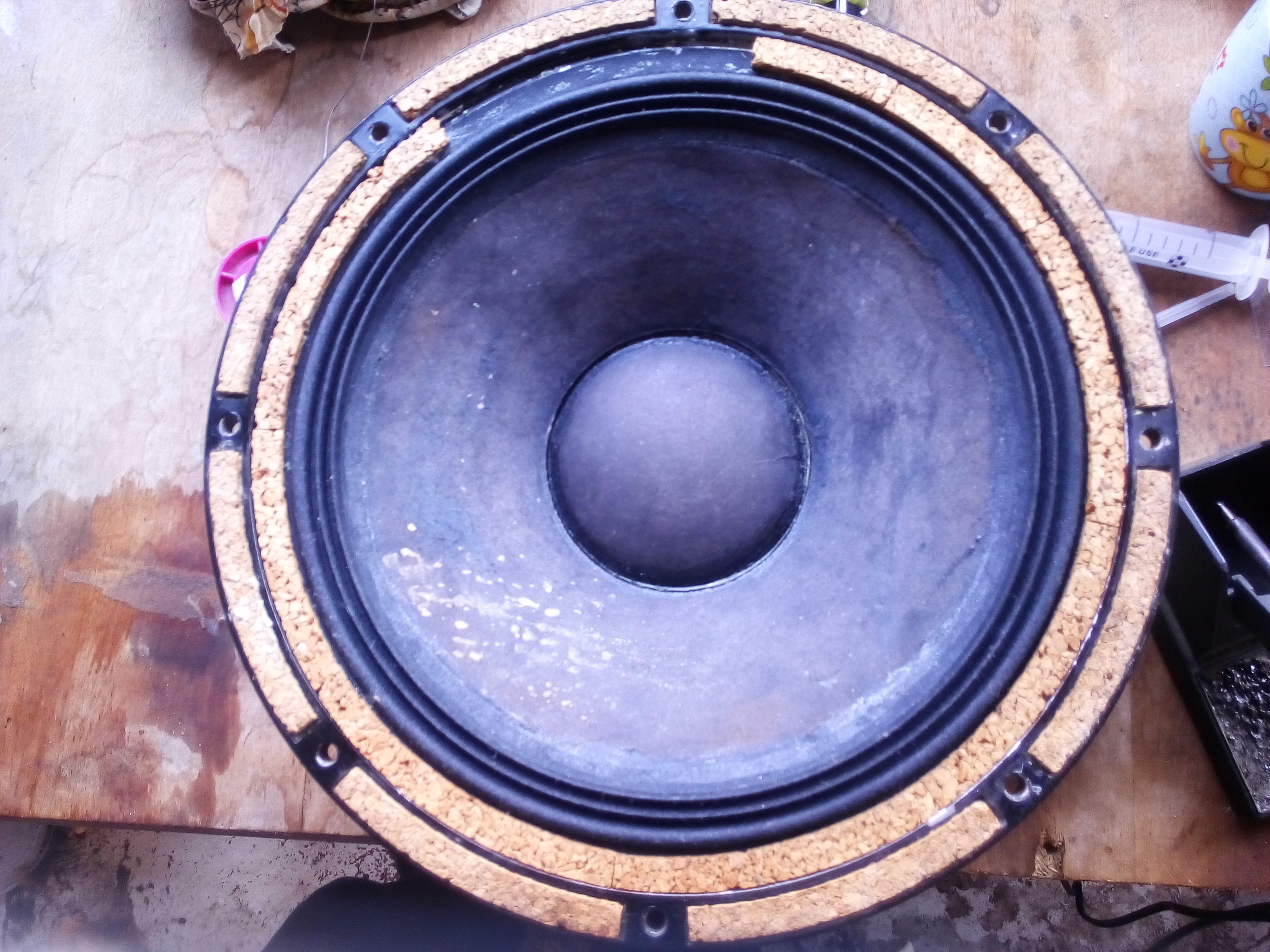

    Спасибо всем за советы. Заказал у ноэмы отделно шайбы и подвесы от 100гдш33. Теперь толко ждать. Как переклею так покажу что получилось с замерами.

    wer415, А интересно, они вам подвес выслали уже пропитанный латексом или чем-то подобным? Просто обычно подвесы из ткани пропитываются после приклейки.

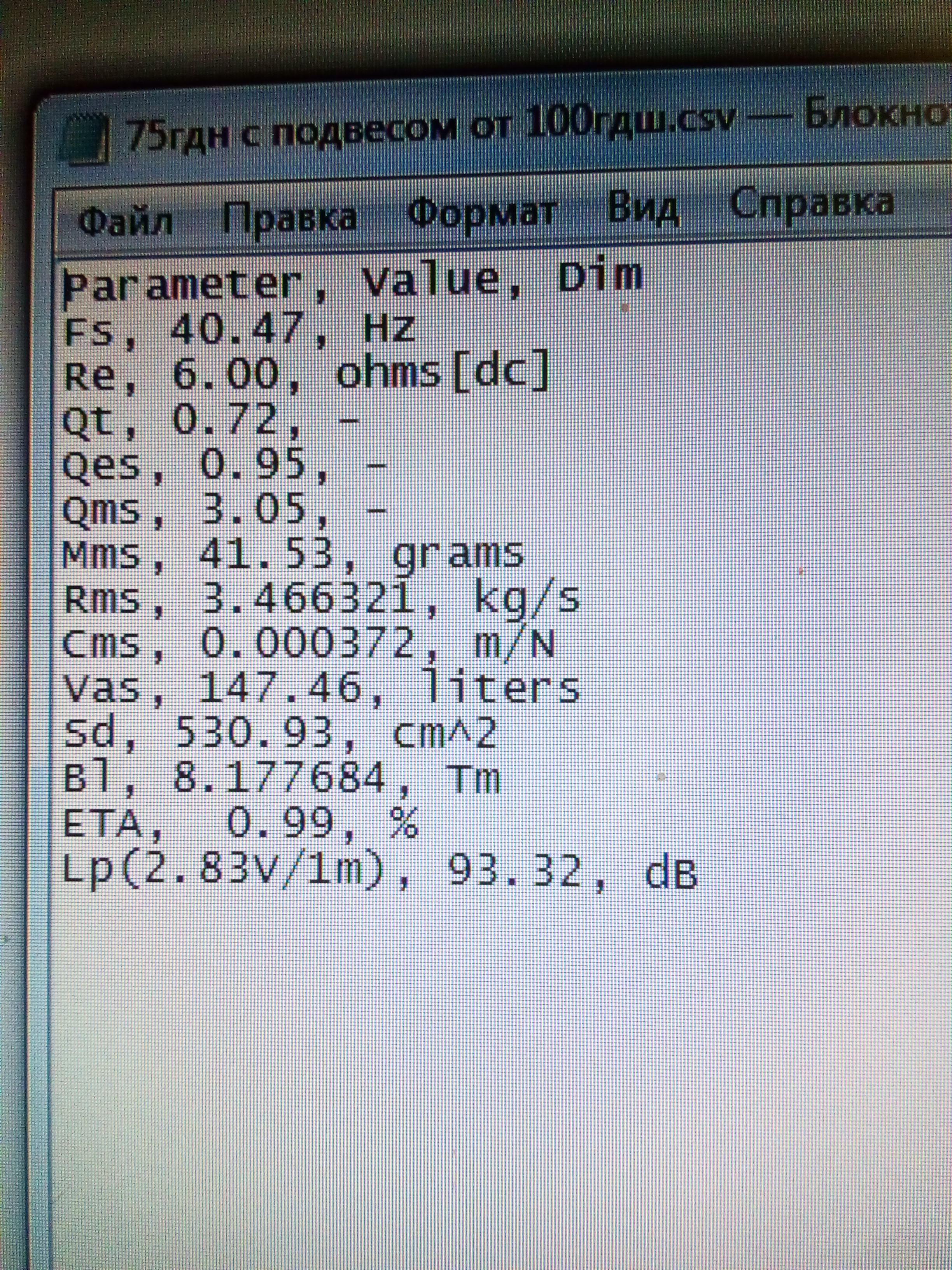

    Добрый день. Переклеил подвес и шайбу. Вот, что получилось. Ещё не размят.Нажмите на изображение для увеличения.

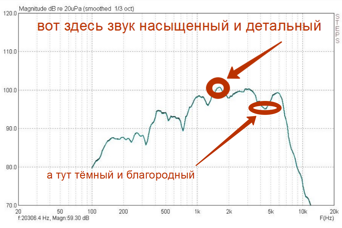

    - Полная добротность 0,73 делает звук сочным наполненным.
    а мужики-то и не знают

    Не все,шёлковые ноэма не пропитывает
