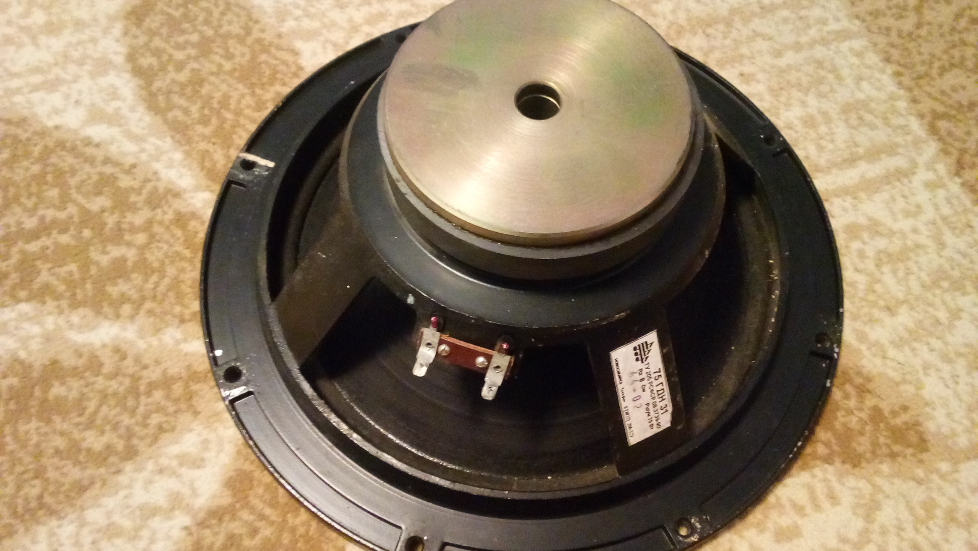

    Добрый день. Есть у меня два динамика 75гдн31. Подскажите от каких НЧ динамиков можно поставить на них подвес? Что бы понизить резананс и получить нормальный басНажмите на изображение для увеличения.
    Таки резонансная частота больше от мяхкости центрирующей шайбы зависит, а не от подвеса. А так можете глянуть на сайтах чипа и дипа, аудиомании, диффузора и aie.

    Спасибо. Посмотрю. У этих динамиков резонансная 58 Гц. Я так пнимаю лучше поменять для начала шайбу, а потом если понадобися подвес?
    Тут такое дело... Вы лучше прикиньте у этого динамика Vas... И ориентируйтесь в сравнении с динамиками такого же диаметра у других производителей. Ежели Vas получается итак большим, то смысла делать подвес и шайбу еще гибче особого нет.

    По умолчанию Re: О создании новых моделей динамиков+вопросы разработчикам(НОЭМА)
    wer415, Если у вас всё так, как написано в даташите, то менять что-либо смысла нет. Обыкновенный НЧ-СЧ динамик для концертной двухполоски. Возможно, у вас неправильно сделано оформление. В любом случае, глубокого баса от них не получить. Если поставить мягкую шайбу и ППУ или резиновый подвес, потребуется намного больший объем, а учитывая их линейный ход 2.5 мм в сторону, громко включить не получится. Либо делать рекон, возможно с расточкой зазора. Стоит ли овчинка выделки, решать только вам.

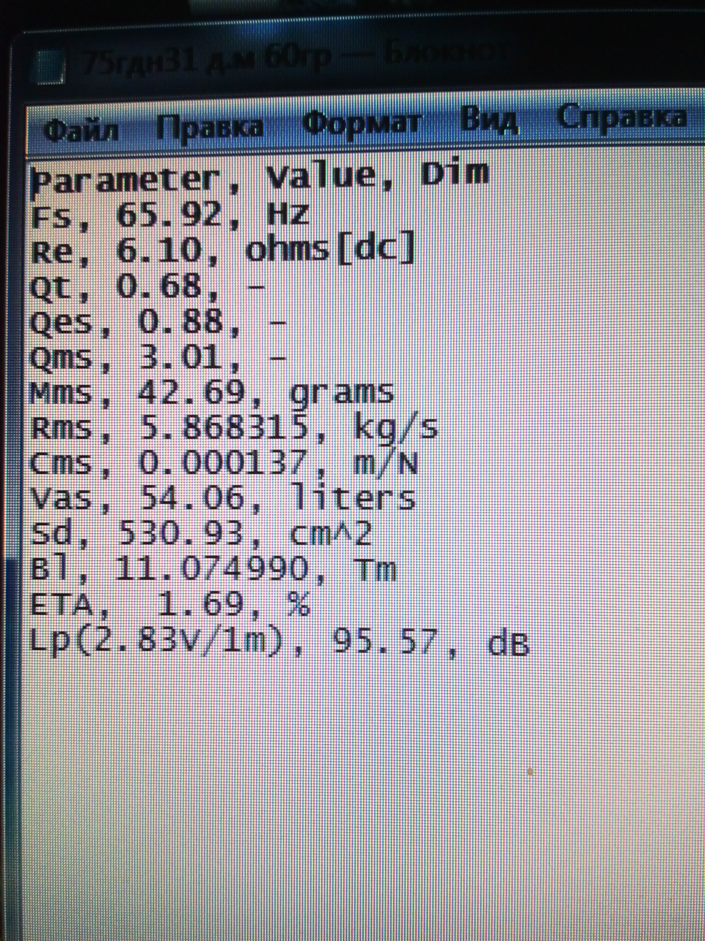

    Добрый день. Сделал замеры. Вот, что мне насчитала арта. Стоит ли менять центрующую шайбу? Или поддать ему с помощью среза с корректором Линквица?Нажмите на изображение для увеличения.
    Стоит ли
    Роскошный фриэйр, я б такой в заднюю полку, вместо саба!... Оба два. И без усилка, прям от магнитолы
    Добрый день. Сделал замеры. Вот, что мне насчитала арта. Стоит ли менять центрующую шайбу? Или поддать ему с помощью среза с корректором Линквица? Нажмите на изображение для увеличения.
    Только не усы! (с) к/ф Большие гонки
    В смысле только не корректор. Ход маловатс. Шайбу можно попробовать, 54 литра еще есть куда расти раза три...

    10,365
    Умягчение подвеса тоже хода не добавит. А так, согласен. Пересадить на подвеску от 100гдш33, будет вылитая она на НЧ. И лучше ее такую в ФИ литров на 100, чем в ЗЯ 60-70л, разница в давлении при Xmax серьезная. Но головка все равно учебная.
