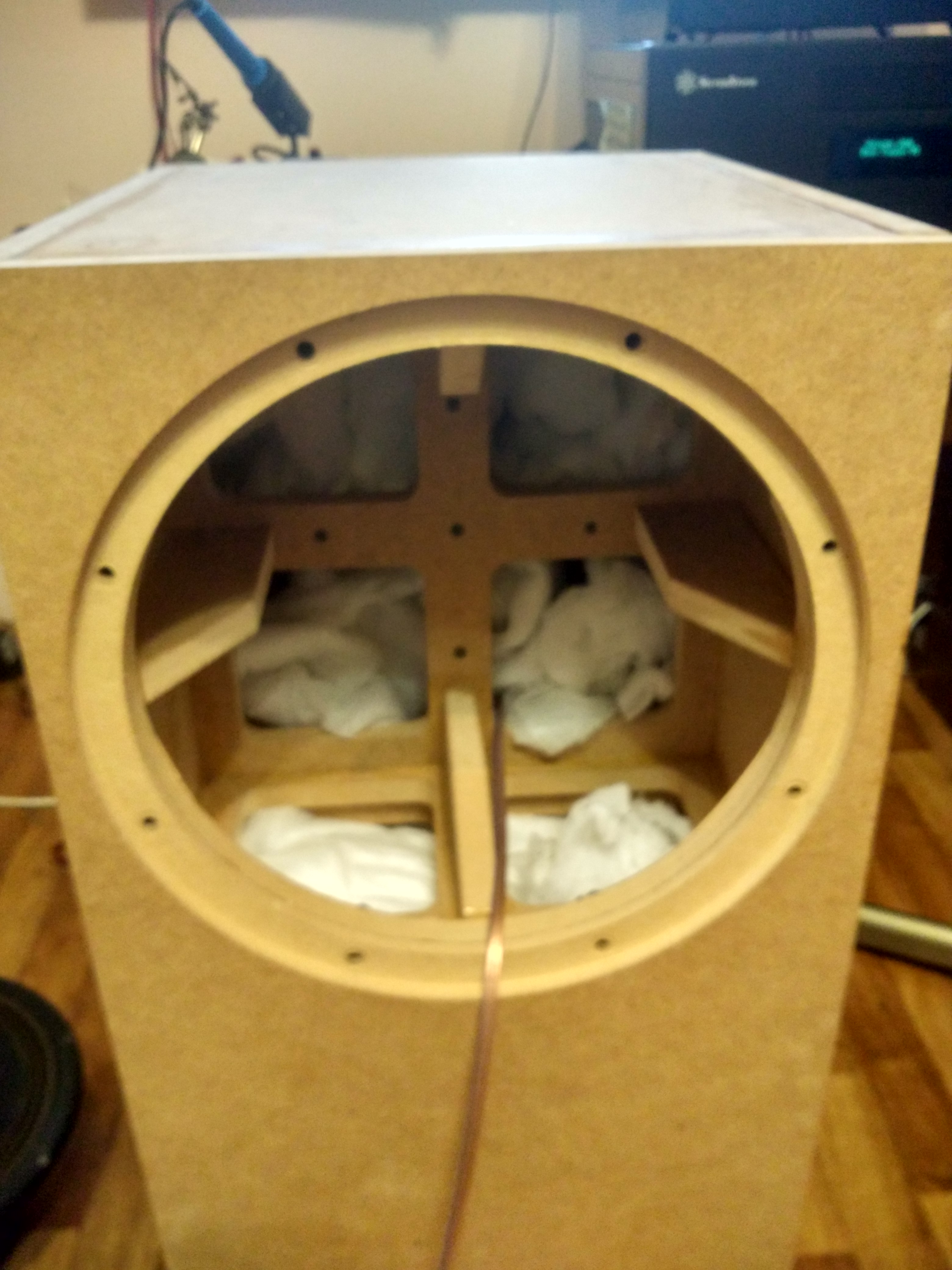

    Цитата Сообщение от cozycactus Посмотреть сообщение
    При потерях в ящике Qtc не меняется? Вроде резонансный пик снижается, как в апериодических системах с вариовентом
    Я просто хотел апроксимировать АЧХ и импульсный отклик на низких , измерив Qtc , и влияние наполнения на него
    Меняется, конечно, но вот есть формула для полной добротности
    1/Qt = 1/Qe + 1/Qmech + 1/Qbox
    (индексы не помню как в литературе обозначаются, но это полная добротность, электрическая, механическая и ящика соответственно)
    Главным членом в этом ряду является, очевидно, 1/Qe. А поправки от мех добротности и добротности ящика меняют конечную величину совсем слегка.
    Поэтому даже если резонасный пик уменьшился в два раза, то полная Q изменится с условных 0.7 до 0.65.
    Я проводил измерения АЧХ у пустого ящика и с заполнением как на фото. Там где-то килограмма полтора наполнителя напихано. Кстати, ящик под ноэмовскую головку, полная добротность вышла порядка 0.55. Результат - в пределах погрешности измерения АЧХ ниже 100Гц от заполнения не меняется вообще (хотя в диапазоне 150-300Гц изменения разительные, подавил все стояки внутри ящика). Где-то даже эти измерения у меня валялись.
    Чтобы что-то изменилось в оформлении ЗЯ нужно его забить прям совсем от души, килограмм 5 синтепона напихать.
    Наполнение сильно влияет на АЧХ в ФИ оформлении, где добротность резонатора важна

  4. #3323

    так Qbox это и есть Qtc (q total of closed box) ?
    Нет, вы выбросили самое важное из английской фразы, поэтому и смысл изменился на противоположный.
    Ведь "q total of closed box" и "total Q of speaker system (in a closed box)" - это совершенно разные вещи.
    Qtc - это добротность динамика, вставленного в закрытый ящик. А до этого вы про добротность ящика интересовались.
    Добротность любого динамика, в ящике или нет, определяется электрической и механической, причем для нормальных (ненормальные - это лопухи со слабыми магнитами, для щитов) НЧ-динамиков Qt ~ Qe << Qmech.
    Очень наглядно ощутить превосходство электрического демпфирования над механическим в готовой АС очень просто. Отключаем АС от усилителя. Стучим пальцем по динамику, он звучит как барабан на своей резонансной частоте. Далее, берем и просто замыкаем клеммы АС друг на друга и проводим опыт еще раз. О чудо - барабан куда-то исчез, вместо этого динамик звучит коротким щелчком.
    И в том, и в другом случае мы возбуждаем динамик на резонансной частоте. Но разница в том, что в первом случае работает только механическое демпфирование, а во втором - совместно с электрическим. А резонанс эффективно демпфируется катушкой и магнитом, а не потерями в механическом подвесе или наполнением ящика.
    Flaesh, Ka4aN, вы так человека совсем запутаете. Правильно сказать - высота пика определяется как механической добротностью, так и коэффициентом BL.
    Однако при наполнении ящика уменьшается именно механическая добротность и это сопровождается снижением высоты пика.

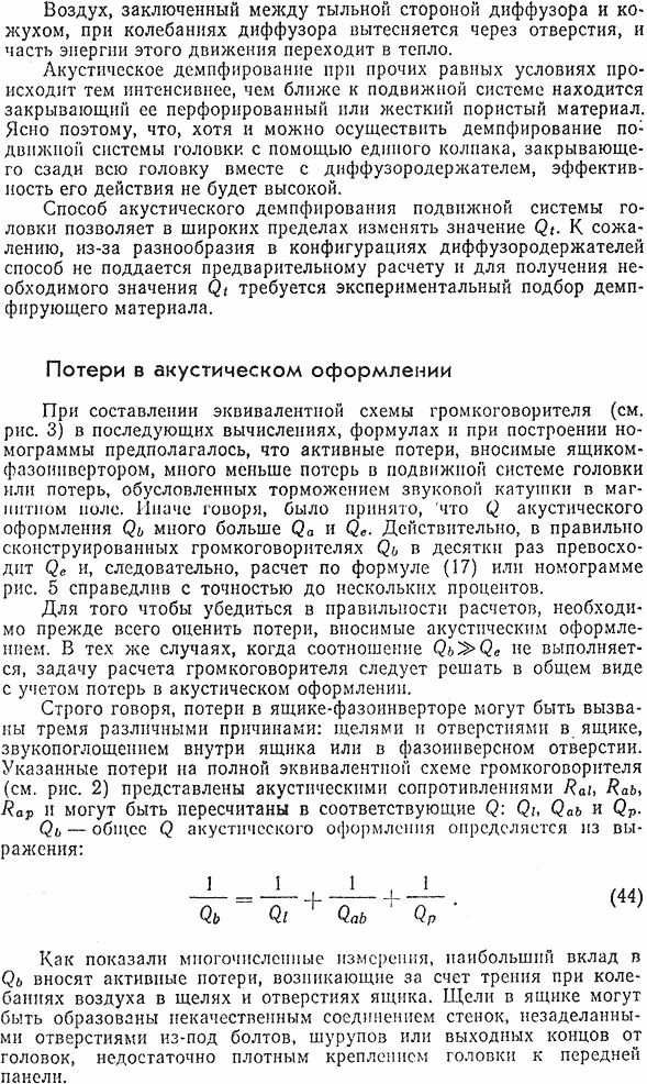

    Qbox я что то не встречал там в книге...
    Не те книжки читаете... Вот книжка Виноградовой
    (сорри, у меня нет титульной страницы и точно название я не помню. там что-то про конструирование акустических систем)
    речь про ту самую Qbox, обозначена здесь Qb. Расписано из чего складывается Qb - из трех видов потерь.
    А то, что я называл Qmech здесь называется Qa.
    Главные выводы на второй и третьей картинках, про величину Qb
