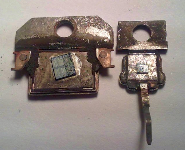

    Скорее на Веге все-таки приветствуются суждения по теме (а не рассуждения их анекдота о том, насколько сильно "коньяк самогонка клопами воняет" . Еще лучше, если суждения базируются хоть на каких-то фактах.
    LM1875 совсем не равно LM1876 (там даже корпуса как-бы немного разные )
    причем LM1876 не равно LM3886 (которая и есть "священная корова").
    "Мужики" к таким передергиваниям и их авторам относятся в целом спокойно, как справдливо замечено
    Цитата Сообщение от unkn0wn Посмотреть сообщение
    Впрочем, ничего нового
    Впрочем, можно и добавить.
    Если цифра "5" в названии кажется до неразличимости похожа на цифру "6", а датащит - китайская грамота, Гугл всегда поможет найти комикс с подходящим сюжетом.
    Слева обычная LM3886, справа "прикол" с индексом LM1875

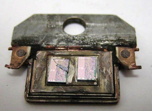

    Еще картинка:
    А это - уже как раз сабж данной темы, сдвоенная LM1876.
    LM1876 - это не совсем два кристалла 3886, в частности, если присмотреться, можно заметить, что у LM1876 выходной каскад - половинка от такового у LM3886.
    У LM3886 выходной каскад состоит из 4-х групп выходников, скомпонованых (если угодно/если так лучше понятно как это) антифазно, что является не самой бесполезной опцией для интегрального УНЧ.
    Но тем не менее, LM1876 (но совсем не LM1875) все-же структурно похожа на LM3886, в том числе, вполне нормально работает в схеме вроде zd50 (естественно, с пересчитанными номиналами).
    А самое забавное, "мужики" (по крайней мере, которые на веге), вполне и довольно давно в курсе всей этой дребедени.

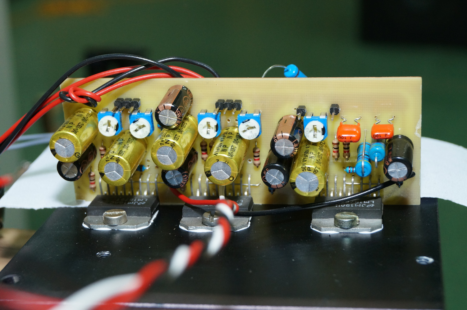

    Добрый вечер, собрала усилитель на LM1876 по схеме из датащита. И обычный, и мостовой вариант. Оба варианта само возбуждаются на частоте около 2мгц, без нагрузки потребляют до 200мА. На выходе жужжание и шум. выходную цепочку из 0.1мкф и 10 ом ставила, не помогает, и другие номиналы тоже не помогаюь. Мостовая схема возбуждается в противофазе, в результате, в динамике шумов нет. но нагрев и искажения есть. Питание от трансформатора +-19 вольт, два конденсатора по 4700мкф и 0.33мкф плёночные.
  15. #1014
    09.05.2008
    531
    По умолчанию Re: Усилитель на LM1876
    Прикрепите фото монтажа.

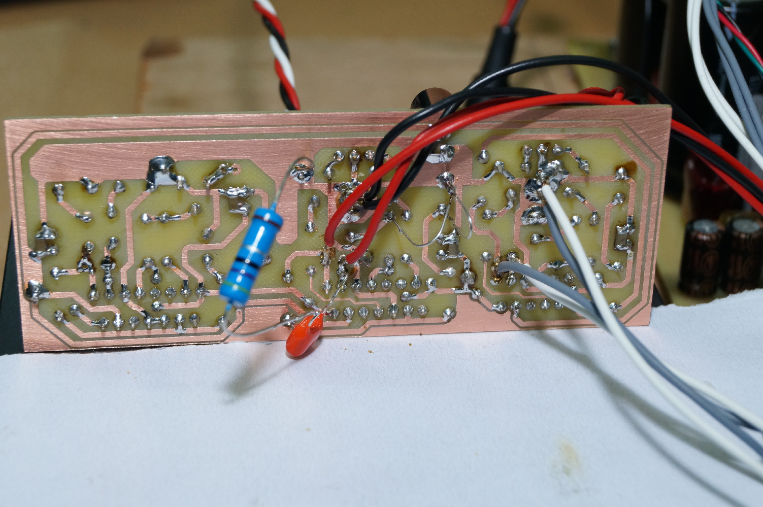

    Прикрепила.
ID:	312839   Нажмите на изображение для увеличения.
    Прикрепила.
    для проверки и испытаний надо делать одну, чтобы остальные не влияли...
    Разбирать?
    А вход на землю пробовали закорачивать? Также проверить правильность номиналов резисторов ООС.

    Плату сами изготовили ?---------- Сообщение добавлено 20:07 ---------- Предыдущее сообщение было 20:04 ----------
    Какие схемы из даташита использовали ?---------- Сообщение добавлено 20:26 ---------- Предыдущее сообщение было 20:07 ----------
    Разбирать?
    Нет. Как выше написали, замкнуть все входы Audio input на "землю" (общий провод).

    Это уже пробовала, не помогает ((((((((
    У меня все микросхемы без прокладок прямо на радиаторе, это может мешать?
    Схемы брала Figure 2, Figure 3 из датащита.
