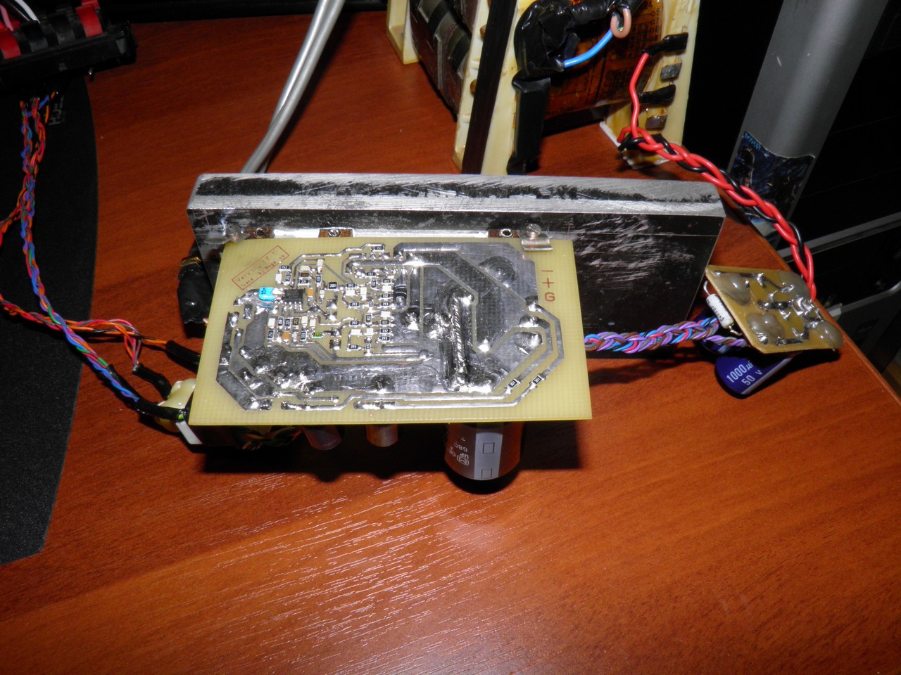

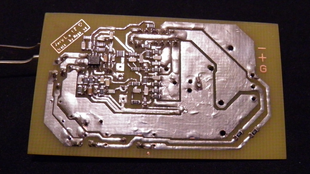

    По умолчанию Re: Усилитель на LM1876
ID:	131808 Пока на этом все остановилось, много дел с звуковой карточкой, и автошколой.

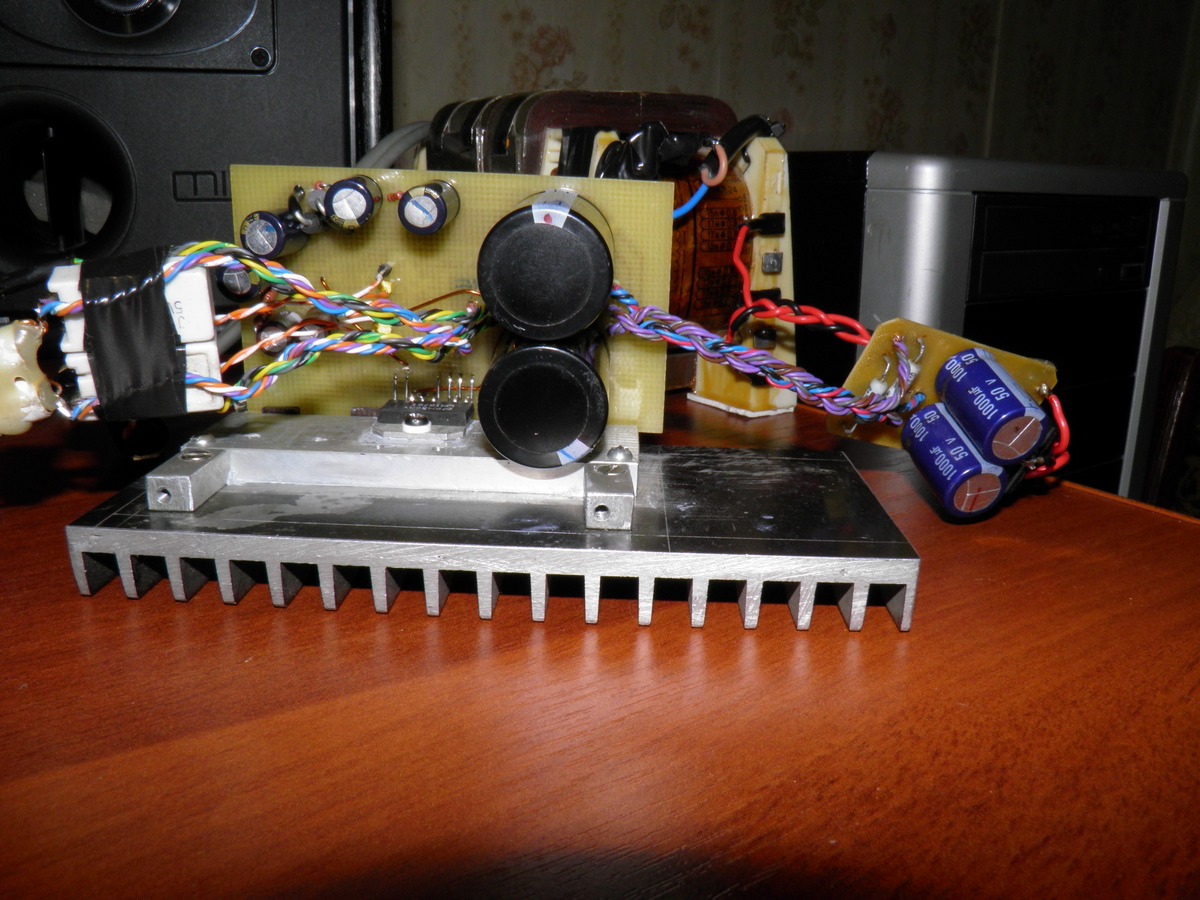

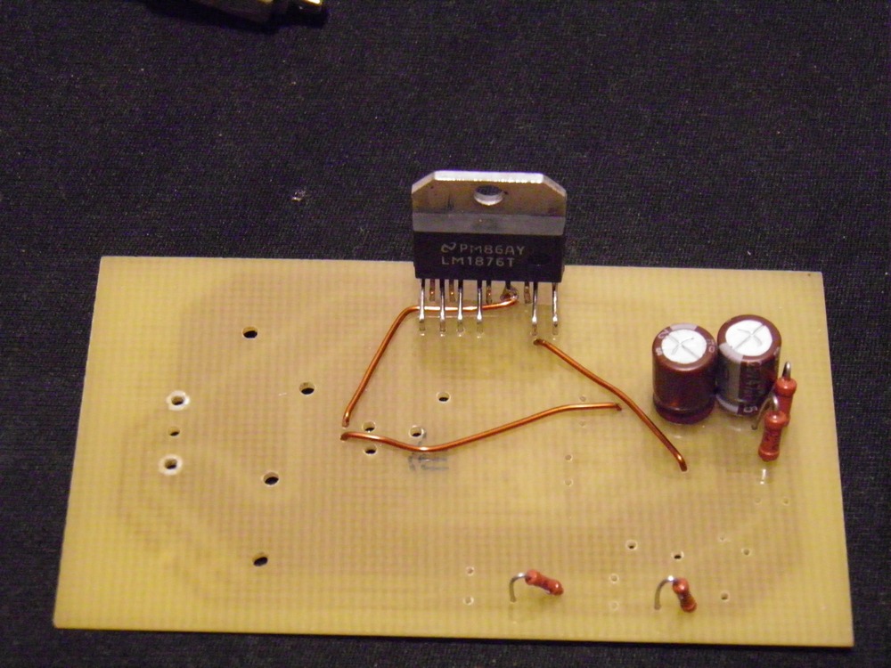

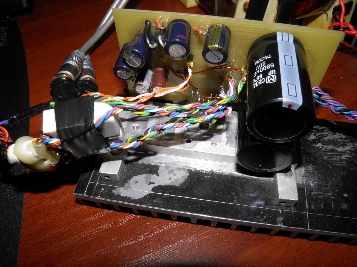

    Ну вот закончил, включил и сразу очень не понравилось, наверно что то не так, соберусь с духом померею через карточку звуковую. На фото вид с низу убрал 10н шунт и заземлил радиатор. Постоянки практически нет, стандартные 4.6мв для LMок. Питаю от +-21в после мостика. Ад8066 от +- 11в. Есть мысли что очень уплотнил монтаж вокруг ОУ и сыграла роль емкость, а может просто не заставить микруху играть прилично. Вроде бы все серьезно сделанно, кондерчики хоть и б/у но приличные, мостик из шотки, снаббер есть. Попробую на неделе без цобеля включить и катушки с резистором (забыл как эта цепочка называется). Что интересно, радиатор еле теплый. Первое мнение - попрежнему играет как мультимедиа.

  18. #837
    03.05.2010
    3,532
    LM1876 - это не совсем то-же самое, что LM3886.
    У меня подобная схема работала на LM4765 - по видимому эта микросхема содержит только половину выходных транзисторов 3886-ой, при идентичной остальной части. Видимо это и определяет другие АФЧХ с разомкнутой петлей ООС. Графики в датащитах для LM1876 и LM4765 - практически идентичны, так что Вам, возможно тоже подойдут мои номиналы.
    Для корректной работы я в числе прочего уменьшал ~вдвое конденсаторы от инвертирующих входов 8066-ой и 4765-той на землю. Это те конденсаторы, что стоят последовательно с резисторами в 220 и 510 ом. Вместо 390 и 100 пФ стоят 200 и 50 пФ, соответственно.
    Не факт, что неподоходящая частотная коррекция является причиной Ваших сложностей, но попробовать, ИМХО, стоит.
    Кстати, проблемы с резисторами питания ОУ решены или просто поставленны более мощные резисторы?

  20. #839
    flipper
    вместо 40ком-39, 80к-82к.
    Это вообще не при чем.
    не нравится контроль динамика на низах
    Чего ждать от мелкосхемы особого в этом плане.
    Цобель на АС приделай. Только номиналы там получаются немного конские.
    А LM3886 не стал трогать, по причине того, что придется делать два отдельных усилителя и все выйдет намного дороже и все может запросто слить усилителю на рассыпухе.
    И таки сольет
  21. #840
    03.05.2010
    3,532
    С утра включил на макс, не нравится контроль динамика на низах, с 4766 по даташиту и большой емкостью 12000мкф гораздо лучше, в этом плане.
    Выводные или обычные - разницы в питании нет. Вопрос был, по сути о нормальности режима ОУ. Какой там ток? Она действительно потребляет ~15 мА или с ней что-то настолько не так, что резисторы сгорают?
    С понятием "контроль на низах" стоит быть осторожнее. Есть большие подозрения, что до собственно контроля не доходит.
    а) Входное сопротивление схемы ~2 кОм - не всякий источник такое отработает, особенно если у него на выходе электролиты. Их емкость, по-хорошему должны бы быть микрофарад 50 или больше. В этом данная схема критичнее датащитовской.
    По хорошему нужен буфер, причем возле самого ОУ - чтоб оба входных резистора подключались напрямую к выходу буфера.
    б) (смотрим датащит) Выходной каскад 1876 просто не вытягивает 4-омную нагрузку. То есть при такой нагрузке микросхема начинает ограничивать ток (даже на активную нагрузку) раньше чем "закончится" питание. По сути, ~ 20 вольт это разумное напряжение питания для 4-х омной нагрузки. Реальные АС - нагрузка сложная и для них даже такое питание оказывается избыточным. Это не значит, что напряжение питания нужно снижать, просто мощность будет меньше ожидаемой.
    в) Ожидаемая мощность, кстати, тоже совсем невысока. Если-бы 21 вольт питания был стабилизированым, то и тогда максимальное напряжение данного ОУ (на 4 ома) было-бы 14 вольт. А учитывая просадку БП (вольта 4-ре), да пульсации на емкости БП (еще пара вольт), от 21 вольт питания "на максимуме" останется вольт 15-17, что и даст максимальную выходную амплитуду на 4-х омах вольт так в 8-10. Десяток ватт нескаженной мощности зачастую оказывается просто недостаточным, потому громкость выкручивается побольше, а какое там впечатление "контроля на НЧ" получится, когда усилитель выдает неизвестно что..
    А вот при условии корректной работы (когда не подсаживается питание, нет "подрабатываний" внутренних защит, перегруза и т.п.), имхо, эта микросхема вполне может обеспечить "идеальное" качество звука, в том числе и "контроль на НЧ".
