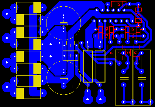

    Решил переделать печатку RAVe под SMD, вот кое-что уже набросал, оцените. За неимением компактного полипропилена входные кондеры будет на разъемах. А можеть вообще серво влепить? Только как рассчитать?

    Так рано оценивать - много чего нет Как с выходов на резисторы ООС сигнал подавать будешь? Я оставил в этом месте резисторы с ножками...
    Серво можно... думаю, и рассчитывать ничего не надо, а взять из известной схемы для 3886. Только все равно туда нужен большой конденсатор, причем если в проход лавсан еще можно, окраска - дело вкуса , то в интегратор автор схемы совсем не рекомендует. Поэтому, думаю, к 1876 и иже с ним не стоит. Ровно как и делать буфер на ОУ.

    Ale, Вот я и думаю как дальше разводить. Все таки хочеться все резисторы кроме выходных оставить в смд.

    Тогда - двухстроннюю плату делать.
    И вообще, судя по соседней ветке, буфер все-таки может понадобиться

    Эх, вот очередной набросок, другое в голову уже ничего не приходит.
    Может чего посоветуете\покритикуете?

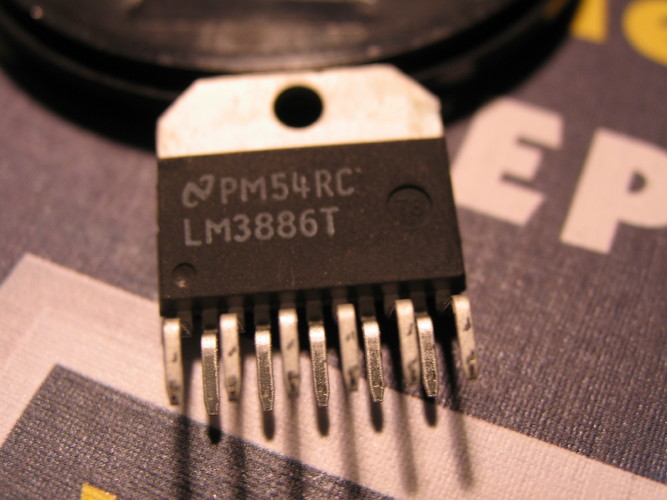

    А живьем то её кто слышал? Насколько она лучше 3886 ?

    igorkuz, кто кого лучше? 1875 - это прямой аналог TDA2030A, у них даже распиновка совпадает если склероз правильно подсказывает мне. А 1876 = 1875 * 2. Т.е. то же самое. В любом случае 3886 лучше.. вот только счас ~100% продаваемых 3886 - подделки.

    Konstantin Kuzmenko, Ну не 100% конечно. Я выкладывал фото с отпечатками от проверочного аппарата на ногах микрухи. Если они родные, то следы должны быть, ибо проверяются все 100% в партии. Смотря где покупать.
    Вот фото.
