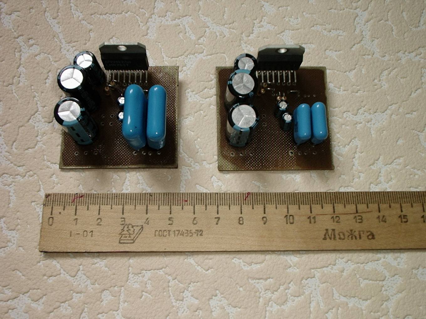

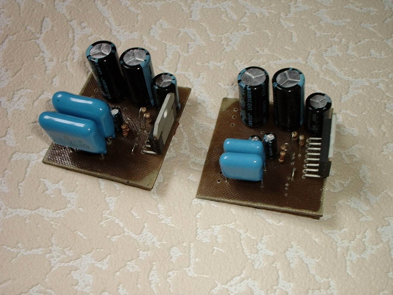

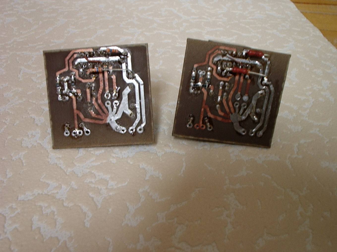

    Вот сделали мне платы усилителей по схеме из этой ветки ( спасибо JayDee).
    Микросхемы LM 4765, LM 4766.
    В схему добавлены резисторы в цепь Mute , добавлены два конденсатора , убраны 2 кондёра на входе. (из за них высоких частот не было ).
    Резисторы некоторые поставлены SMD.
    Уже не терпится опробовать их в деле . JayDee проверил работают .
    Собирать буду многоканальный усилитель.
    Считаю такой вариант оптимальным , взамен LM3886 если мощности надо до 30 ватт канал.
    Плюсы: Цена микросхемы в два раза ниже, размер печатной платы в два раза меньше , трата сил на изготовление одной платы в два раза меньше чем на две, простота конструкции и минимум деталей.
    Минус: не знаю имеет ли значение взаимопроникновение каналов у стерео микросхемы.
    Если эту схему довести до ума грамотно , и собрать в заводских условиях будет маленький шедевр. Например подобрать правильные хорошие конденсаторы , сделать всё на клеммах . Хорошие провода подвести.

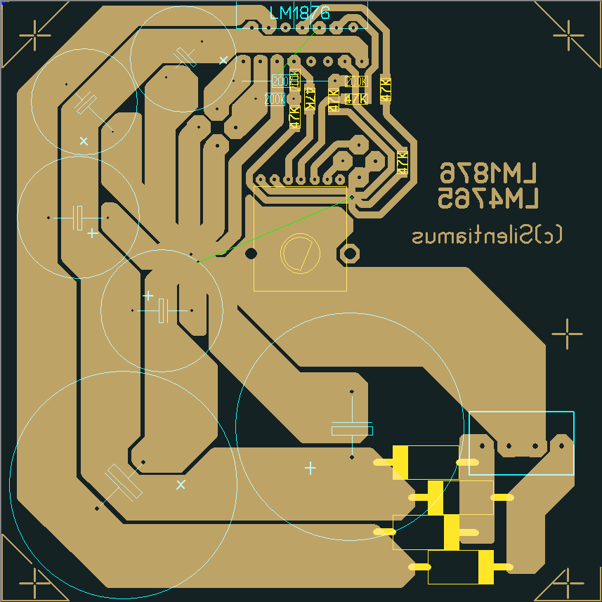

    Вот, такую плату я сообразил для Т-ООС. Каковы будут мнения?

    Сочи, Москва
    545
    По умолчанию Re: Усилитель на LM1876
    Ваяй. Только не понятно транс у тя где стоит? еще можно добавить чтоб неинвертирующий вход не сразу на землю шел, а через теже 47к

    Хочу сделать так: плата стоит микросхемой вверх, регулятором громкости и дорожками направлена на слушателя, транс сзади. А сигнальные дорожки есть смысл ещё потоньше сделать?
