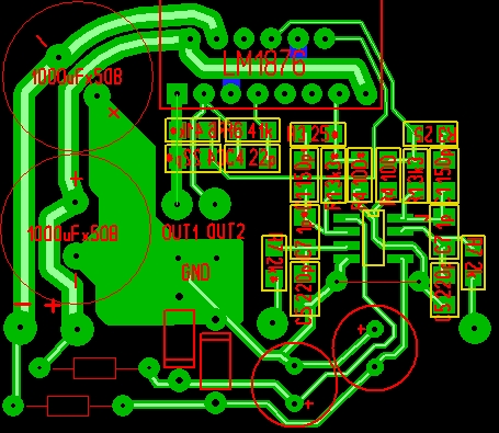

    Вот сегодня развел Ревизию А от Nick применительно к Lm 1876.
    Надеюсь с обозначением ножек у AD8066 не напутал.
    Можно ли так плотно разводить, или все таки попросторнее сделать?
    Со звездочкой это обозначения для 2 канала. Кто что подскажет как оптимизировать можно?
    PS. У меня просто микрухи лежат а применить хотца) А даташит уже не интересен....

    Проблема может быть в том, что я не проверял ни AD8066, ни LM1876 в таком включении. Так что надо быть осторожным, чтобы не загенерило, иначе LM1876 может отправиться на тот свет, если успеет перегреться.
    Добавлено через 5 минут
    По вот этой схеме https://forum.vegalab.ru/attachment....8&d=1195609132, возможно нужно будет поставить C7 побольше (2пф например).
    Последний раз редактировалось Nick; 02.06.2008 в 00:31. Причина: Добавлено сообщение

    Nick, а по печати комментарии? Я понимаю, что конденсаторы по питанию не совсем хорошо, я на ноги еще напаяю... а в остальном?
    Седня завтра куплю для нее транс в Чипе 2 Х 15 60Вт.

    А можно в картинках выложить ?

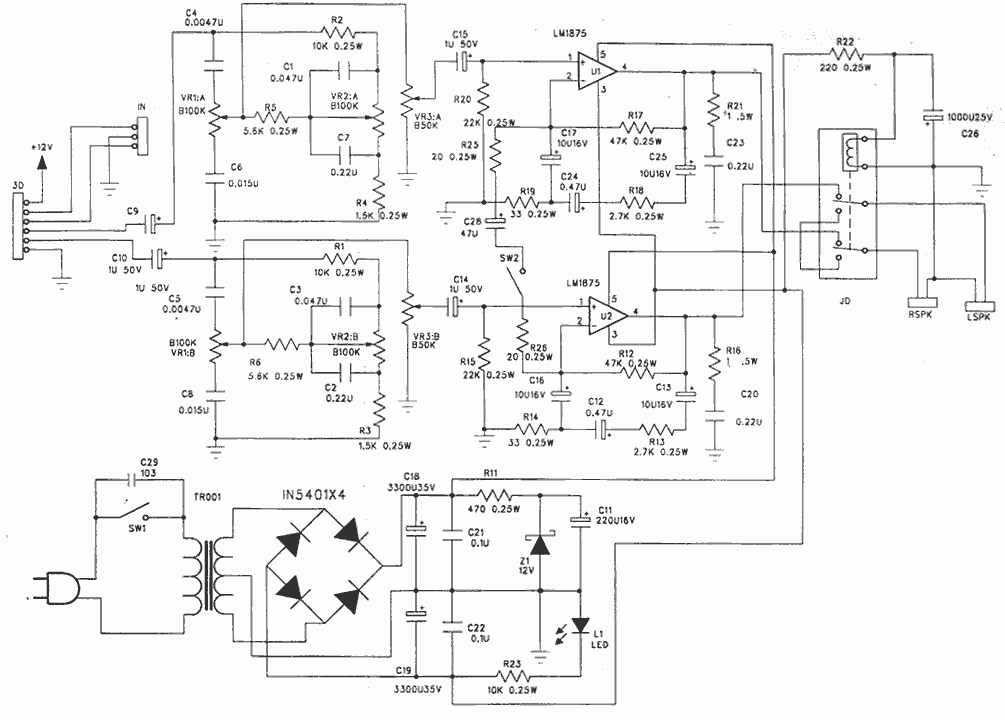

    Так эта... надо узнать, каким блоком помеха ловится... Если при закороченом входе ловит, то фото БП, усилителя и входной цепи.

    Ale, у меня земли разведены абсолютно звездообразно, даже отдельные сигнальная и силовая звёзды, всё на одной плате (и БП и сама микруха), входные провода экранированные, и всё равно, тарахтит от мобильника нестерпимо. Разве что "Электрон-104" ловил наводки сильнее. Но фона совсем нет с отключенными входами. Что делать, не понятно...

    ВСЕ НА ПОМОЩЬ!!! НАВОДКИ С МОБИЛЬНИКА!?
    Запаял LMку1876 (печатку можно увидеть выше), как подовить помехи с мобилы! Дома стоит SVEN-747 на LM1875 наводок ноль, хоть бы пикнуло - ТИШИНА! Мобилой вокруг крутил и внутрь совал - ТИШИНА! Вот схамка SVENa!

    По умолчанию Re: Усилитель на LM1876
    Nick, вот картинка
    На работе инет пока вырубили, вот только из дома и могу написать...
