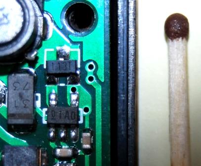

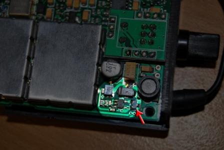

    Грустно Помогите определить маркировку SMD компонент
    Уважаемые, прошу помочь. Купили 3-комплекта (персональных ушных радиомонитора Myseka WIEM-100)после определенного времени на всех трех приемниках сгорела одна и таже деталь. Поиски по определению номинала не увенчались успехом. Надпись на корпусе SMD 3 ноги (113Т). Компонент находится в цепи 3-х вольтового питания от батарей. Помогите кто может.
    Заранее спасибо.

    По умолчанию Re: Помогите определить маркировку SMD компонент
    Заранее спасибо.
    http://www.microchip.su/showthread.php?t=6169
