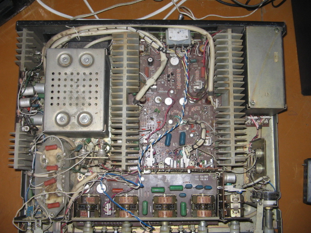

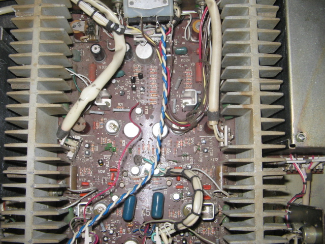

    Tetragramaton, я хотел бы сам сделать- паять умею немнога - дело в том что я отключил реле защиты - что бы выжать больше громкости - вот так получилось - неправильно подсоединил колонки короче замкнул канал сгорел - что для начала надо смотреть как наити неисправность -вообщем в данныи момент работает правыи канал - вот фотки усилка-покажите пожалуиста где надо смотреть и проверять - тестер есть

    Ну если замыкание, то вероятно вылетели выходные транзисторы (на радиаторах кт818ГМ и 819ГМ). Отпаяй их и подключи питание обратно и тестером замеряешь напряжения перед выходниками, если напруги в норме просто меняешь выходные транзисторы и слушаешь дальше. Насчет защиты советую вернуть в первоначальный вид и заменить конденсаторы в защите и будет тебе нормуль.

    Очень странно, что у Вас работает один канал (по идее должны были оба неработать),хотя если Вы отрубили комутацию выхода (реле защиты), ТО вначале включите усилок и померяйте напряжения на выходе стабилизатора +-37 вольт, далее включите музыку на небольшой громкости и снова померяйте эти напряжения.... Если они не будут падать, вам повезло, стабилизатор работает, далее вынимаете секцию усилителей (незабудьте подключить заземление возле надписи "А5" оно там взято с какой - то контрольной точки)... отключите рабочий канал (выдернете вилку), а в нерабочем "отключите" выходники.... полностью и добейтесь "нуля" на выходе усилителя..... далее замените транзисторы ( скорее всего выгорел какой - то из выходников и возможно даже из "пред" (кт 814\15).... до установки "нуля" на выходе усилителя выходники новые не подключать.

    Tetragramaton, когда штекер левова вставленыи в плату правыи канал не работает -выбираю опять работает - да еще когда в включаю усилок в колонках раздается треск - спасибо за советы буду смотреть-в данныи момент слушаю музыку на правом канале подключены две колонки
