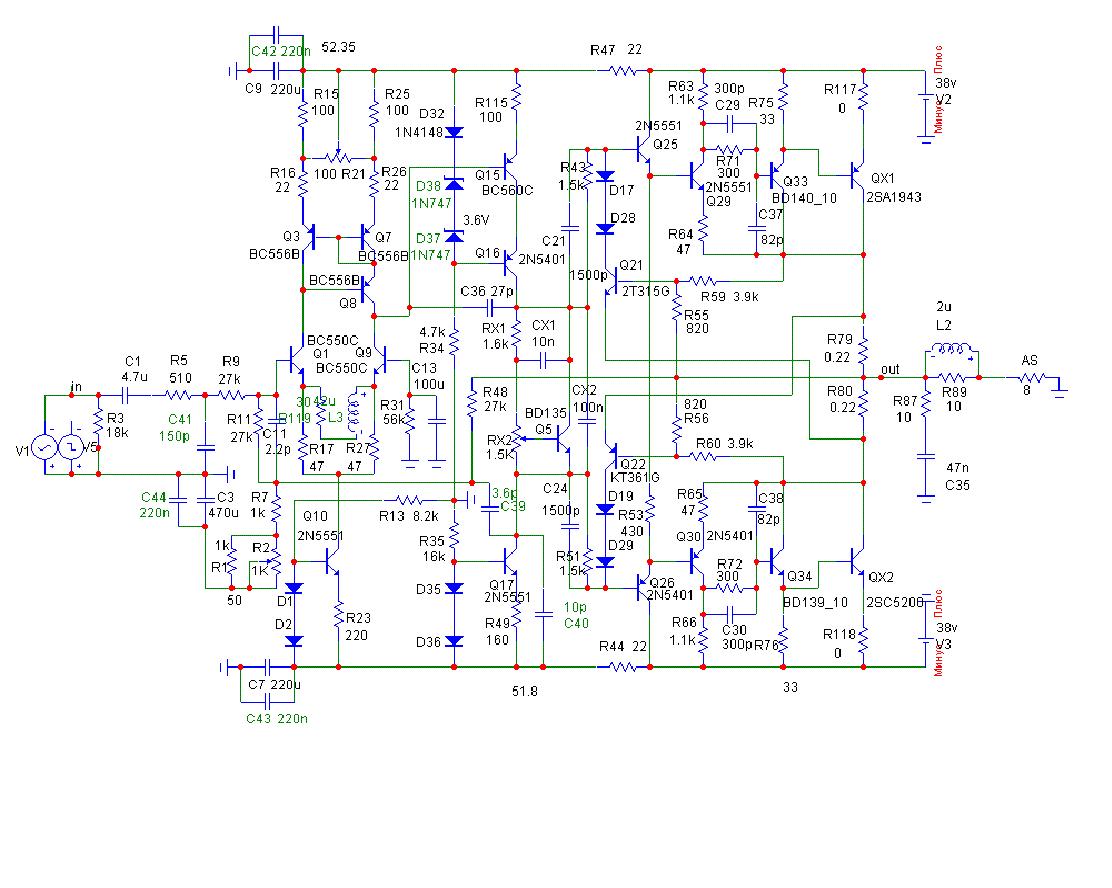

    По умолчанию Re: Доработка усилителя Одиссей-у-010
    Vjumajlo, не вполне понятно, как увеличение тока покоя УН с 3 до 4 мА и замена ИН смещения из 5-ти диодов на транзисторный аналог стабилитрона может так уж кардинально поменять работу УН.
    Мне кажется, что главная беда УМ "Одиссея" это не Шиклаи в ВК сам по себе, а то, что он реализован двумя Дарлингтонами каждый (аж четырьмя(!) каскадами из низкочастотных транзисторов). И то, что при закрытии выходных Дарлингтонов (814/15+818/19) их входная емкость разряжается через 1,6(!) кОм - через R63,R71 (при небольшой помощи С29, который в то же время наверняка ухудшает ПХ). Замените 814+818 на один 2SA1943 (815+819 на 2sc5200 оответственно), включите им Rбэ хотя бы 100 Ом (в позиции VT29, VT30 соответственно надо включить что-то помощнее, чем КТ502/503) и уже должно стать существенно лучше
    И, второе. Если уж мы применяем инвертирующий усилитель, давайте избавимся от дурацкой Т-образной ООС. Rвх, конечно, понизится до 2 кОм, но мы ведь уже избавились от темброблока и вольны в выборе преда.

    Раздражение Re: Доработка усилителя Одиссей-у-010
    Vjumajlo, А, ну да. Вы еще увеличили Uкэ VT15(Q15) . Согласен, стоит попробовать. Но вот ИН на Q5 вместо диодного - все-таки не понял для чего. Линейность увеличиться вроде как не должна, термостабильность благодаря местной ОС по току в ВК итак вполне на уровне и, к тому же, практически безинерционна.
    ПС. а шум D37, D38 не очень лезет в сигнал?
    ППС. еще вопрос, неинвертирующий вход усилителя заземлен именно на силовую землю, а не малосигнальную? интересно

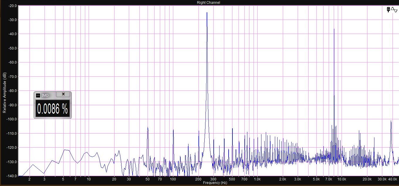

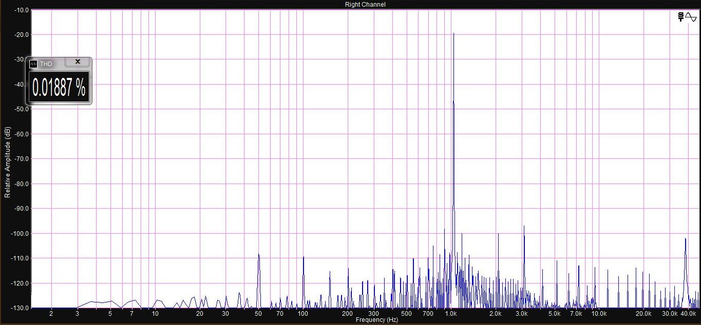

    Ну вот, собственно, результаты кардинальной доработки
    Замеры от входа до выхода интегральника, но, так как пред исключен, показатели определяются в основном УМом
    В нем:
    - Т-образная ОООС заменена на честную параллельную
    - Увеличена глубина ОООС с соответствующими изменениями коррекции
    - Добавлено смещение в УН (до 3,8В)
    - ВК организован как в посте 65
    Транзисторы - 2SA1943/2SC5200 на выхлопе (вместо КТ814+818/КТ815+819)
    КТ961А/КТ626В вместо VT29/VT30
    BC639/640 вместо остальных КТ503/502Е
    (сопротивление нагрузки 6 Ом). В принципе, и субъективно заметно лучше чем у стокового "Одиссея"
    Стоит ли этим заниматься... не знаю, честно говоря. Хотя, материальный эффект, видимо, есть (учитывая цены на советскую технику на блошиных рынках)
    Подробней схемку замены выхода на пары 5200-1943 можно, спс.
    Если просто заменить кт818-819г на пары 5200-1943 а кт814-815 на TIP41-42 и где там резистор на 100 ом ставить?
