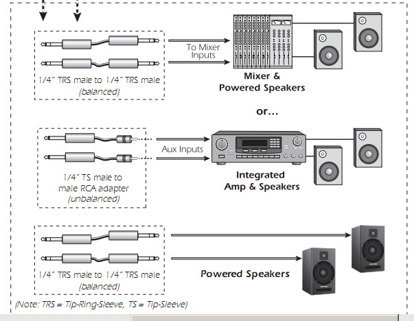

    По поводу баланс-небаланс. На картинке видно, как в одно и то же гнездо на Е-МУ подключается и так и сяк . Думаю, на Терратеке так же Качаем мануал на Терратек и видим, что там ТОЛЬКО небалансные RCA выходы (+ наушники ессно).
    Спасибо за ответ SemiLex. Там на картинке с коммутацией, где небалансное подключение написаны слова RCA adapter - это значит просто переходник, или всетаки устройство какое-то? И, кстати, получается на e-mu 0404 нет обыкновенного аналогового линейного входа?
    Да, просто переходник.

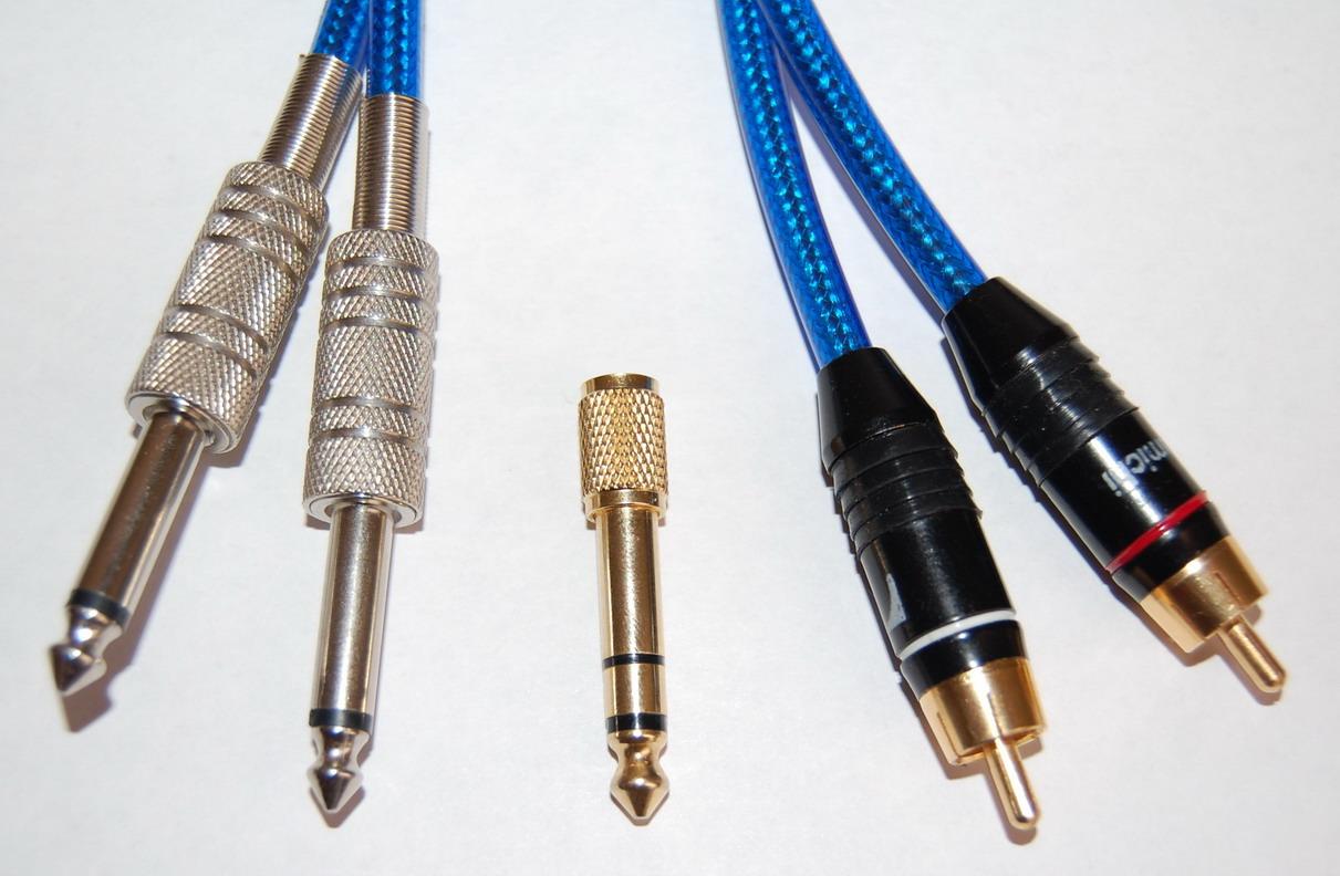

    Из аналоговых выходов:
    1. На наушники TRS (стерео 6,3мм джек). Со многими наушниками сразу в комплекте идет. с маленького 3,5мм на большой 6,3мм.
    2. Сзади два балансных таких же TRS 6,3мм + обычный стерео небалансный 3,5мм миниджек (как на обычных звуковушках выходы-входы). Куда хочешь, туда и подключай. Балансные TRS также поддерживают и небалансное подключение (моноджеки TS 6,3мм). Такие джеки можно купить легко в любом магазине радиодеталей.
    Я, для более надежного коннекта и использования со своим усём с обычным небалансным входом (RCA), сделал хороший кабелёк себе. На одном конце два моноджека TS 6,3мм, а на другом - 2 RCA. Спецом для тебя фото сделал. слева два моно (небалансных) TS, справа RCA. по центру - переходник для наушников на TRS.
    п.с.: коннекторы, которые я использовал, редкостное говно, но других в доступе не было. как найду что приличнее - перепаяю.

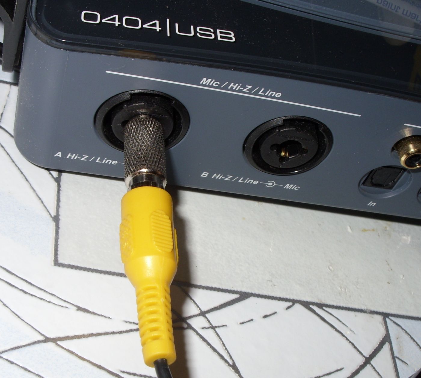

    имею такое устройство и могу сказать : что в одном разъёме реализованы два - непросто параллельно, они электрически несоединены
    один высокоомный/линейный/инструментальный, другой - балансный микрофонный, если нужен RCA - просто используем переходник

    имею такое устройство и могу сказать : что в одном разъёме реализованы два...
    Это получается в середину XLR микрофонного входа втыкается 1/4 джек - и это считается небалансным входом? Если это так, то это все равно микрофонный вход, но микрофон при этом уже должен быть обычный (с небалансным выходом).Это означает что это всетаки микрофонный вход(уровни входного сигнала порядка нескольких единиц мВ), а я спрашивал про линейный вход, где уровень порядка 250 и более мВ (например с выхода кассетной деки, тюнера и т.д.)
    Разьясните пожалуйста данный вопрос, может быть я в чем то ошибаюсь.
    16,493
    По умолчанию Re: TERRATEC DMX 6Fire USB
    корпус разьёма один, а контакты разные, хотя линейный вход вроде тоже балансный, но при втыкании монофоническрго джека, превращается в небалансный - яж его постоянно использую как линейный, хотя насчёт баланнсности линейного точно незнаю, но могу проверить.
    по поводу уровня : регулятор чувствительности на верхней панели имеет громадный диаппазон регулирования(если не ошибаюсь +65... -3)
    поэтому инструментальный легко превращается в линейный простым поворотом ручки чувствительности, правда это неочень удобно когда нужно точно уровни/баланс выставить чуть повернёшь много, чуть назад - уже мало
