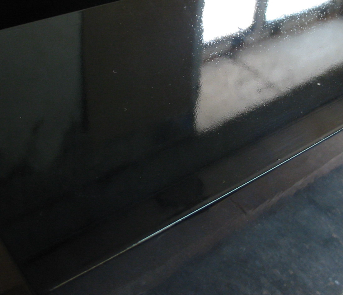

    Так, значит колонки покрасили и покрыли лаком, но спустя 3 дня после покрытия лаком проявились стыки МДФ. Я так думаю надо было толи после грунтовки сушить дольше, толи изоляторы какие-то применять. Кто знает, подскажите что не так.
    Чем красили не переписал, не суть важно. Проявилось это все-таки не после покраски, а после нанесения лака и начала полировке. Обратились к тем кто занимается покраской, сказали что это будет полюбому проявляться при нагреве лака в процессе полировки, даже если краска была до покрытия лаком идеальная (а она такая и была). Но при полировке вылезла еще одна проблема, появились пузырьки в лаке (почему тоже узнали, лак нанесли слишком толстым слоем). В итоге отдали перекрашивать вчера в другое место. Но даже там сказали, не смотря на то что краска будет снова нанесена на уже покрашенную и идеально ровную поверхность, потом все-равно стыки проявятся . Ну посмотрим что получится.
    Вот на фото проявившийся стык. До лака поверхность была идеально гладкая и на вид стыков не было заметно. Естественно ложилась на грунт, предварительно все шлифовалось и шпатлевалось.

    На фото - однозначно результат неправильной подготовки. Клей, скорее всего, не выдержан на усадку и слои клея в местах стыков, скорее всего, ничем не замаскированы - в этом месте проблемы обеспечены. Простым грунтованием тут не обойтись. Торцы обязательно надо шпаклевать полиэфирной шпаклёвкой, лучше со стекловолокном. Как вариант, промазать полиэфирной смолой и отшлифовать так, чтобы остался равномерный слой, закрывающий стыки. Таким образом ещё и избавимся от проблемы бОльшего впитывания на торцах. Добиваться надо практически 100%-й маскировки, но без фанатизма, что самого шва не видно станет - так "уйдёт" плоскость. Главное, что такая подготовка полностью забъёт все неровности торцов и все не видимые с первого взгляда трещинки по стыку, которые вызваны усадкой клея и не идеальностью очистки от его излишков и не идеальности структуры самого клея в засохшем состоянии. Ещё, как вариант, можно оклеить полоской бумаги, но лучше этого не делать. Далее уже можно грунтовать. Первый слой грунта наносится грунтовкой с высокой проникаемостью, очень жидким и сошлифовывается не жалеючи (но и без фанатизма, главное создать ровную поверхность, внимательно просматривая на предмет микропор и трещинок), корпус станет пятнистым. Если остались микропоры и трещинки, надо повторить, а можно наоборот, продолжить шлифовку в этом месте - выбирается по обстоятельству "на глаз", т.к. можно перестараться со шлифовкой и "увести" плоскость. Дальше уже наносится грубая грунтовка и после высыхания поверхность готовится под нанесение уже краски. Т.е. шлифуется 800-й наждачкой, равномерно и аккуратно, чтобы не возникли проблески, т.е. корпус должен быть полностью равномерно серым от грунтовки, гладкой и без пещринок. Дальше уже красить, не боясь проблем на торцах. Но стоит боятся дальнейших проблем, вызванных не правильной уже покраской и нанесением лака

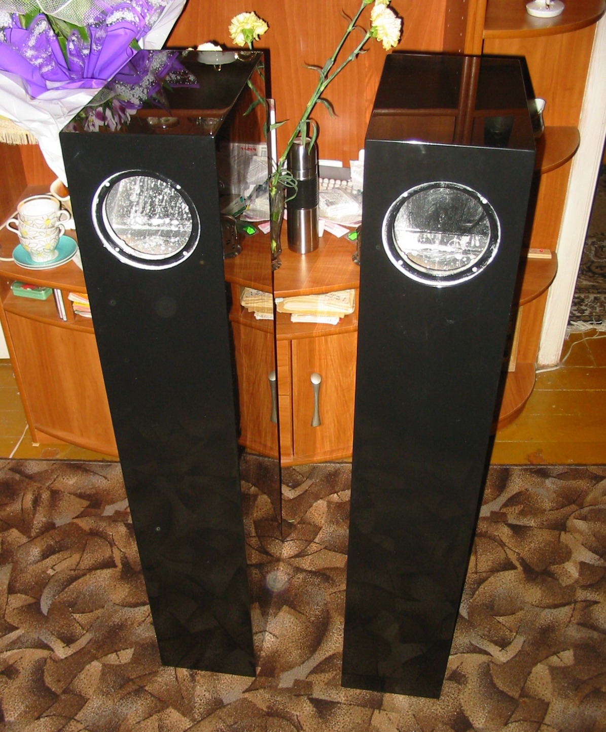

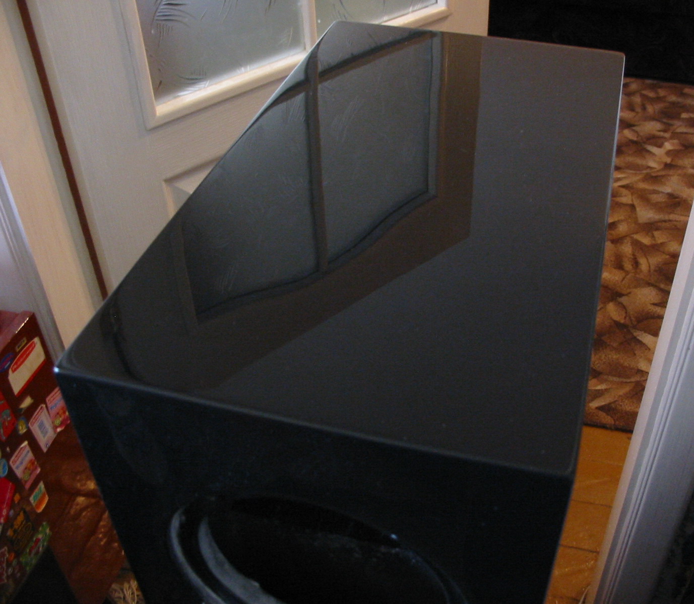

    Вопреки всеобщим сомнениям, вот что получилось (фотки неудачные потом может перефоткаю нормально). Покрасили в другом месте за неделю. Плоскости - идеальное зеркало, стыки немного проявились под лаком, но мне сказали это из-за того что красили на предыдущую краску, если б им дали с нуля, стыков не было бы видно. Вцелом я доволен.

    Думается, что оживут ещё, к сожалению - так-то здорово!

    Цена вопроса? Корпуса - под ширики?
    Посадочные места под динамики нужно тоже черным красить - выделяться будут.

    Цитата Сообщение от V R P Посмотреть сообщение
    Что сделают?
    Трещинки вылезут... А пожелание - чтоб не вылезли!
    Они и покрашены, белое - это пыль от шлифовки.
