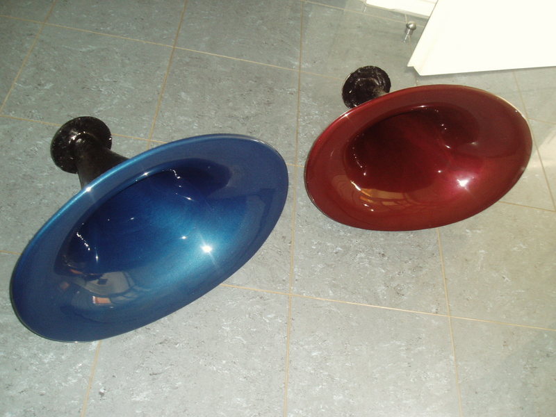

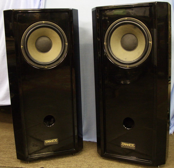

    "Рояльный лак" - это вид отделки, и как раз с высококачественным глянцем, подчеркивающим изгибы - блики очень выделяют рельеф, чем рекламщики и пользуются. Покраска под глянец выводится просто дополнительным лакированием (ПУРом, например), или самополирующимися красками (но они чаще всего с термосушкой типа автоэмалей)
Название:	По технологии папье-маше.jpg
ID:	47861 Это иностранцы по технологии папье-маше сделали.
ID:	47862 А это наши хлопцы реплику покрасили.
