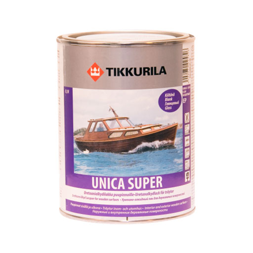

    Кто то применял такой лак?
    Хотелось бы услышать впечатления.
    Уника Супер, глянцевый - Unica Super
    ТИП Износостойкий уретано-алкидный лак быстрого высыхания. Содержит компоненты, замедляющие желтеющее воздействие УФ-излучения на древесину.
    ОБЛАСТЬ ПРИМЕНЕНИЯ
    Предназначен для лакировки деревянных поверхностей внутри и вне зданий.
    ОБЪЕКТЫ ПРИМЕНЕНИЯ Применяется для лакировки лодок, пола, паркета, дверей, оконных рам и мебели.
