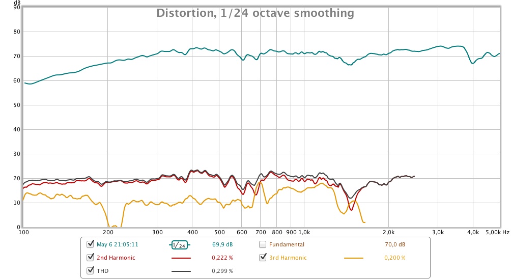

  11. #70
    Старый знакомый Аватар для BoVY
    05.02.2013
    Питер
    711
    По умолчанию Re: Beyma 5G40Nd в качестве СЧ звена?
    Цитата Сообщение от kladimir Посмотреть сообщение
    можно и ее, только если резать около 5кГц, то зачем брать голову которая работает до17кГц? Конечно можно обрезать и после 10кГц как JBL. И еще один момент который упоминался в этой теме: неодим или феррит? Я вообще-то спрашиваю, а не утверждаю. Интересно какие будут мнения.
    Ну, до 17 кГц она работает очень условно... Выход из поршневого режима у нее на 4 кГц и далее её не надо использовать потому что начинаются свистопляски с фазой. 5G40Nd нормально работает в полосе 200-4000 Гц. Там у неё минимум искажений и ровная фаза:
Название:	5g40nd in nearfield.jpg
    Обратите внимание что третья гармоника идёт по уровню -60дБ, то есть 0,1%. Не каждый динамик так умеет.
    У 6МI90 гармоники на 10 Дб выше судя по даташиту. И поршневой режим у неё заканчивается на 500 Гц раньше, то есть её можно гнать до 3,500 Гц максимум.
    Не совсем понял. У кого именно и по какому критерию это определено? По приведенным графикам я вижу, что ломка начинается на 700. Если имеется в виду 5" Бейма, это нормально.
    P.S. Ну ладно, допустим, взбрык на 700 от подвеса. Как у бумажного динамика такого калибра первый срыв диффузора может быть на 4000? Явно чем-то военным попахивает. И графики очень актуальны. Искажения при 70дб. Это абстракция или наушники ставить будем?
    Представьте себе ДН 8-сантиметрового поршня на 4K. И завал АЧХ, которого нет. Спору нет, динамики хороши, но слишком много неувязок в интерпретации замеров, внесите ясность.
