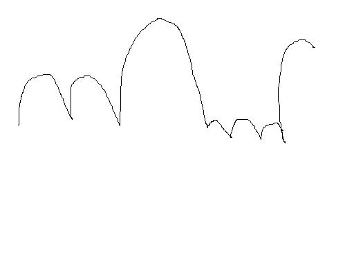

    Цитата Сообщение от ditter
    а бутер надо готовить так
    ближе всего с проводникам платы 1000 пикуш NP0
    затем 0,1 мкф XR7 прям поверх 1000пикуш напаяно
    тантал (самсунговский) имхо необязательно прям у микрухи лепить. он может где нить в радиусе дюйма быть ( ну тогда уж будьте любезны оскончик ), НО вот бусинку персональную для микрухи реклока надо выписать из эльфы обязательно !!!
    Шутить изволите, уважаемый. А резонансов нахватать не имеете возможности, или всё же сначала измерять будем?
    [ADDED=OlegNet]1137162780[/ADDED]
    Поимели по подавлению, Ваши действия?
    Последний раз редактировалось OlegNet; 13.01.2006 в 17:33.

    Хорошо.
    Не буду ставит Вас в не ловкое положение, эл.кондёр в 2000мкФ на 100-200МГц лучше безиндуктивной керамики по 0.1-1мкФ по 4штуки на полосок.
    Ток в импульсе, скажем, 10А.
    Вы не измеряли, вот в чем вопрос.
  5. #1004
    18.06.2004
    Сколково
    2,005
    По умолчанию Re: ЦАП своими руками (вторая ветка)
    Давайте подробнее, какой эл. кондер, какая керамика (X7R,NP0, типоразмер), чем измеряли, и самый главный вопрос , что значит лучше?
    Все зависит от добротности получившейся системы, обычно симуляция не всегда совпадает с реальностью
    [ADDED=Dark Abbat]1137171666[/ADDED]
    а прикупить какой нить НР или агилент как его там
    Строго обязательно
    Последний раз редактировалось Инквизитор; 13.01.2006 в 20:01.

    OlegNet,
    каких резонансов
    чем измерянных
    при каких деталях
    миниатюра эта как получена ?
    куча вопросов вообщем.
    и самый главный - нафига дофига зафигачивать ? емкостей пихать в смысле ? 2200,0 я разве что в первичный стаб поставлю а не на плату ЦАП. про 4 кондюка на полоску это скажем так no comment`s в недрах diyaudio есть обьемистый тред со скриншотами мегакилобаксовых приборов думаю найдете при желании.
    призываю не множить сущности (с)
    домыслами. приборами и симуляторами
    Миниатюра напомнила известные графики из известной книги Венедикта Ерофеева "Москва-Петушки"
