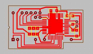

    Разработал/изготовил новый, упрощенный адаптер 5847-5842, на этот раз одноплатный/односторонний. Режимы микрухи, окромя дизеринга и синк установлены жестко на 16 бит входное слово, 20 бит - выходное, 8-ми кратная передискретизация, внутренний делитель - на 2 ну и т.д. - под 16,9344 тактовой и 44,1, короче для применения в обычном СД плейере.
    Кому нужно - файл в формате ТрэксМэйкера прилагаю.
    ПС
    Добавил картинку в jpeg, но немассштабированную - не знаю как из ТрэксМэйкера сохранить в графический формат - сделал через принтскрин

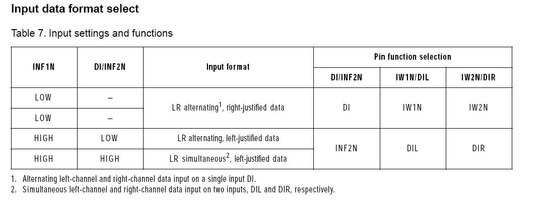

    Eugene Balakin,
    А в Пионере какой формат с декодера идет? 16-бит данных бывают сдвинуты влево (LJ), влево с пропуском такта(i2s-philips), либо вправо (RJ).
    У себя я, кстати, выбрал на всякий случай LJ 24 бит, т.е. если на входе CDDA - 16 битный сигнал, то в младших разрядах нули оказываются ( их в любом случае при 16 разрядном формате входа фильтр добавит до 25 бит), но при желании можно и 24 бита задвинуть на вход, ничего не переключая. Правда задвигать через спдиф придется .
    Да, про Пынер - в моем экземпляре декодер CXD2500BQ от SONY, подключение и режимы ЦФ по входу из даташит от 5842, называется LR alternating , right-justified data, впрочем, он единственно возможный в ЦФ, если использовать один последовательный вход данных, т.к он совмещен с пином установки как раз формата данных по входу (DI/INF2N), и функционал его определяется пином INF1N, и в данном случае INF1N должен быть низкий, чтобы это был DI, и соответственно формат входных данных тоже определяет именно right-justified data.
    Последний раз редактировалось Eugene Balakin; 07.06.2005 в 11:59.
    С уважением

  21. #100
    Завсегдатай Аватар для Eugene Balakin
    24.12.2004
    1,595
    По умолчанию Re: ЦАП своими руками (вторая ветка)
    Эx, залужу...,
    Привожу снэпшот таблички из даташит на 42-ю и 47-ю. Выходит, что чтобы
    DI/INF2N был DI -INF1N должен быть низким, при этом устанавливается единственный возможный формат входных данных (из этой-же таблицы). Режимы с раздельными DIL и DIR я не рассматриваю - это не мой случай.
    ПС - длина слова устаналивается с помощью других пинов, я установил 16 бит, возможные варианты 16, 18, 20, 24 с правым выравниваем. А если использовать два входа - только 24.
