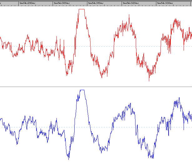

    Цитата Сообщение от Дмитрий Викторович
    Значит будем запасаться сейчас пока они еще встрчаються
    Обратите внимание на CD выпуска середины 80х, тогда много хороше звучащих дисков попадалось,
    характерная особенность - они тихие, то есть динамический диапазон не изуродован компрессором
    (что бы на бум боксках играло поярче), а главное нет перегрузок разрядности -клиппинга, чем
    сей час грешат практически все, в том числе и некогда уважаемые лэйблы EMI,BMG и тп.
    Во вложении типичный трек современного CD-DA Lionel Richie "Time", Track N6 Time. 1998
    Polygram records. Диск разумеется фирменный.
    Цитата Сообщение от AXE
    Правильно оцифровать не сложно, а вот работа с готовым материалом в любом зв. редакторе портит исходник необратимо. Примитивный, упрощенный мат аппарат и способ его реализации находится на уровне каменного века. Все силы уходят на раскраску интерфейса и составление подсказок для дегенератов.
    Не могу не согласиться. К слову сказать, где то в году 94ом довелось поработать на Sonic
    Solution, с 48 битной обработкой и с промежуточными файлами такой же разрядности, если не
    изменяет память, так это действительно иной уровень нежели чисто "бытовые" Sound Forge или
    CoolPro в которых достаточно однопроходовой манипуляции со звуком, что бы звучание стало плоским.
    Последний раз редактировалось DigBit; 02.09.2005 в 05:32.

    По умолчанию Re: ЦАП своими руками (вторая ветка)
    Записи середины 80х шумные и грязные, хотя и без чрезмерной компрессии. Писаны через АЦП с разрешением около 14 бит, с магнитофонов, у которых интермодуляция на ВЧ под несколько процентов (см. статью Агеева 2005 г. про минимизацию шумов УВ, про искажения в транзисторных "Штудерах").
    ИМХО пик качества был примерно с 1992 по 1996 г, когда появились достаточно приличные АЦП и цифровые рекордеры, а звукорежиссёры уже освоили цифровую запись, узнав про word clock, truncate, dither. А многополосные компрессоры и разгон RMS громкости ещё не стали модными.
    Я этого не заметил.
    Взять например СD Yello "Stella" 1985 Phonogram GmbH Hamburg трек №10 Ciel Ouvert.
    Никаких шумов там не слышно, даже на ambient-подобных треках,
    в которых уровень записи то падает до нуля, то взрывается чуть не доходя до -1..0дб.
    Работа ноиз-гейтов и прочих шумодавов так же не заметна, прозрачность, ясность звучания
    просто великолепная.
    Вы хотите сказать, что до появления 24 битных преобразователей, качественного звука вообще
    небыло?
    А бывают записи, сделанные через параллельный АЦП?
    Через параллельный - не бывают, поскольку параллельные АЦП обычно делаются на 6-8 разрядов
    и представляют собой линейку компараторов, число которых равняется количеству ступеней
    квантования по аплитуде. То есть в 6 битном АЦП будет 2^6=64 компаратора и соответствующий
    приоритетный шифратор. Единственнное достоинство параллельных АЦП-сверхмалое время
    преобразования. Дмитрий говорил о АЦП последовательного приближения, и их то какраз
    наиболее часто применяли в 80-x годах при оцифровках, а в середине 90х начали вытеснять
    делта-сигмыами.
    Это заблуждение.
    Первая 16-ти битная запись в японии была сделана Nippon Columbia(Denon)
    в 1974 году.
    1976 - The first 16-bit digital recording in the US was made at the
    Santa Fe Opera on a Soundstream digital tape recorder developed
    by Dr. Thomas G. Stockham.
    В 1982 году в продажу поступили приствки к видаку
    SONY-F1A назывались с 16 битным АЦП на микросхеме CX20018 для
    бытового применеия...
    1983 год ADC AD1382 16bit no missing codes 500 кгц
    пиковый продукт. иск. 5кГц -98дб, 100кГц -93дб 200кГц -85дб
    Через год появилась ad1385 5кГц -107дб, 100кГц -95дб.
    1987 год, HDCD Pacific Microsonics ADC россыпью та же ad1385 разрешение
    на уровне аппаратных 20бит получено за счет субстрактивного дизеринга.
    Первая полностью цифровая студия была построена в начале 80х годов в
    Великобритании под эгидой BBC, об этом писалось в журнале Радио за 1985 год
    в серии статей "Музыка нулей и единиц" Подробностей не приведу, лень трясти
    пыльные журналы.
