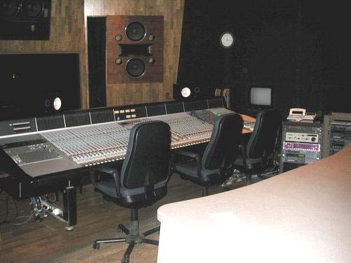

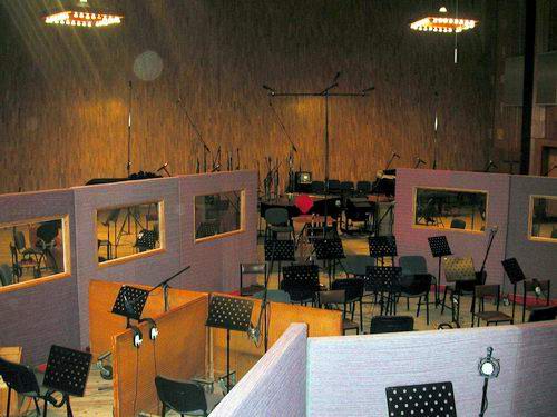

  10. Регистрация не подтверждена Аватар для AXE
    22.03.2005
    437
    По умолчанию Re: ЦАП своими руками (вторая ветка)
    Я делал АЦП на AK5394. Запись и живую игру на металлофоне отличить невозможно. Писал и воспроизводил здесь.
    Отличные приборы, единственный минус - их доставание сродни охоте на сурков.
ID:	3929   Нажмите на изображение для увеличения.
    Последний раз редактировалось AXE; 01.09.2005 в 02:05.

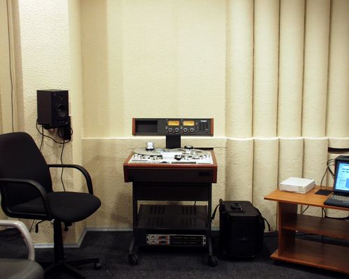

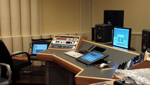

  17. Регистрация не подтверждена Аватар для AXE
    22.03.2005
    437
    Правильно оцифровать не сложно, а вот работа с готовым материалом в любом зв. редакторе портит исходник необратимо. Примитивный, упрощенный мат аппарат и способ его реализации находится на уровне каменного века. Все силы уходят на раскраску интерфейса и составление подсказок для дегенератов. Выход - в написании собственных дров и алгоритмов работы с сигналом под управлением UNIX подобных систем.
    Для промышленных и военных нужд – без проблем, для бытовых и звуковых, во-первых, это никому не нужно, а главное спецы в этой сфере не того уровня.
    Кстати, известный трюк мастер студий, прогон “зажатого” материала через аналоговый магнитофон.
    Даже мельком взглянув на упрощенный процесс изготовления конечного звукового продукта можно понять, что его запись или оцифровка капля в море его дальнейшего опоганивания. ЗАПИСЬ (звукорежиссер)— СВЕДЕНИЕ(кто угодно)----МАСТЕРИНГ(кто угодно)-----ПЕЧАТЬ(как угодно, на чем угодно).Разница даже между мастер-диском и тиражным - огромна.
