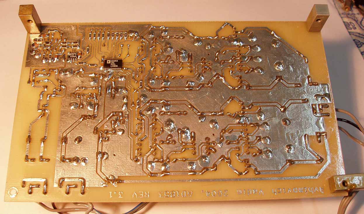

    off ...сугодня у меня голова болит , гости ...
    думаю насчёт конденсаторов , ад1853 и ад811 ответ на этих фотографиях хорошо видно.
    изделие работает и очень хорошо .

  13. #392
    Завсегдатай Аватар для Эx, залужу...
    04.10.2004
    1,531
    По умолчанию Re: ЦАП своими руками (вторая ветка)
    Elektrofil,
    Их очень рекомендуют в И/У (для параллельных ЦАПов).
    ад811 вместо резистора? это как?
    Подумалось, что I/U на одном резисторе. Без преобразователя на опере.
    А в паралельных цапах в большинстве случаев, для I/U лучше в ОС преобразователя внутренний имеющийся резюк использовать..
    Поставил уже (((.
    А чего за опер в I/U? Гляди, если CFA, может зазвенеть.
