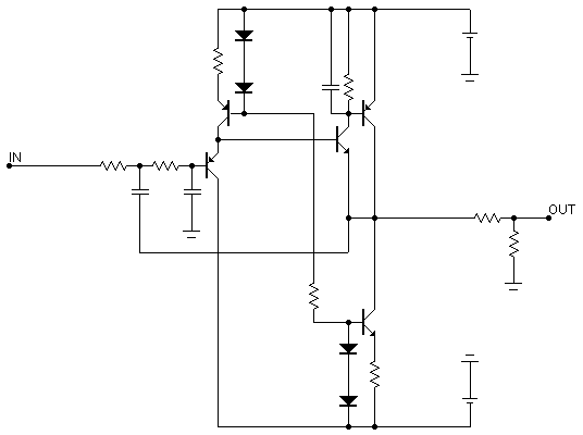

    Цитата Сообщение от Gav
    идеологию построения узнать можно?
    Дискретное, широкополосное, линейное, специализированное устройство, класса А, охваченное глубокой ООС.
    Единственное, где пришлось применять ИОУ - преобразователи ток-напряжение на AD1853. Причём исключительно из-за settling time, для обеспечения чего в дискрете пришлось бы искать гигагерцовые транзисторы.
    [ADDED=Painmailer]1121334612[/ADDED]
    Вот простейший пример: буфер/фильтр второго порядка.
    Вторая гармоника на уровне -115 дб.

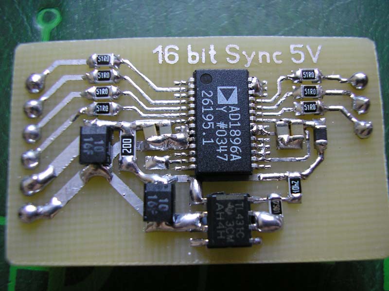

    Вот он, модуль на 1896, уже собранный

    Вот она ,синица в руках....А хочется журавля-полный набор перемычек или переключателей,чтобы можно было поюзать с разными ЦАПами , вразны режимах.Микруха то у меня одна.Да и ЦФ с 4х из него сделать затруднительно
