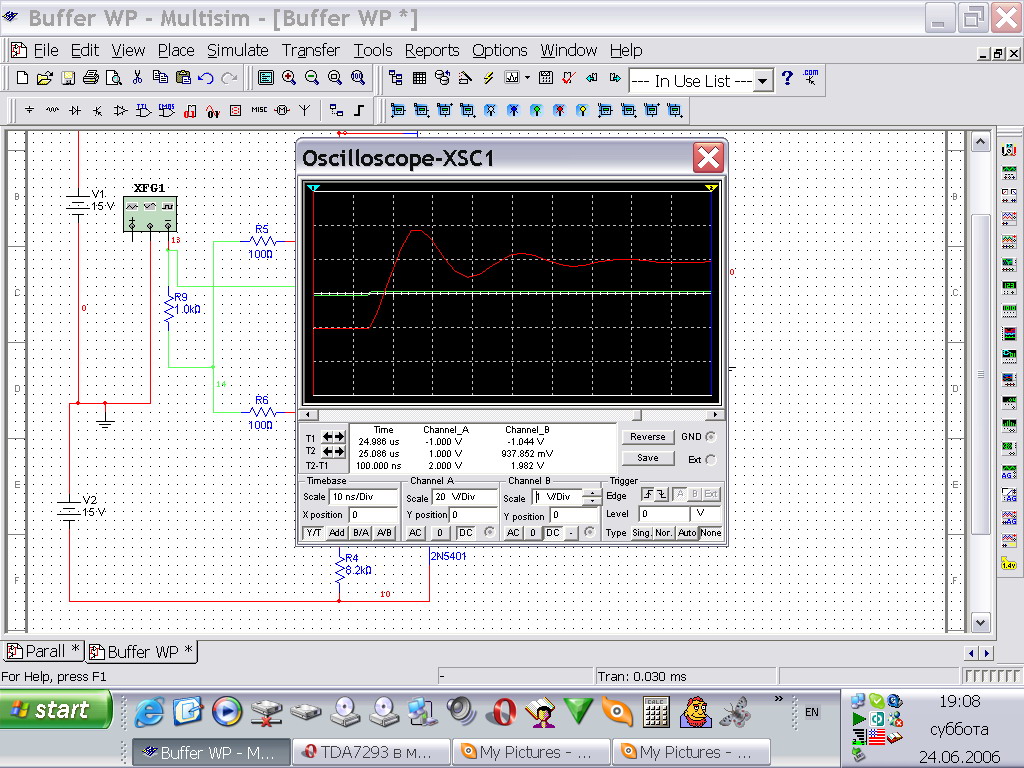

    СамоПисец Аватар для kaskod
    15.12.2004
    VILNUS
    2,156
    По умолчанию Re: Входной буфер: Оу или параллельный усилитель?
    Мои пять копеек в тему, лучшие результаты показал 1 повторитель А с дин нагрузкой его минус постоянка на выходе разделительные кондёры. 2 Буфер класический как у Сонцева т.е коллекторы на питание.Инструментально преимуществ коллекторов в эмитеры не видно наоборот при подаче меандра 100кгц появляются выбросы.От anli хорош но режимы подбирать нужно очень от етого параметры зависят.Так что всё в пользу класического паралельного буфера.Чтоб не быть голословным-вложения
