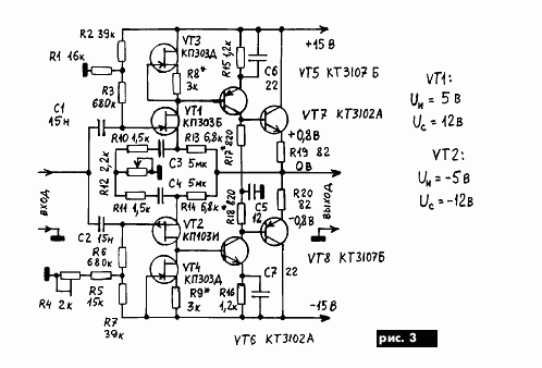

    Встала передо мной проблема полной переделки своей аудиоаппаратуры. Хочется собрать все своими руками, корпуса есть (ну немного переделаю и будет норм). Покаместь охота собрать предварительный усилитель, хочу собрать на россыпухе, так как слушал несколько усилителей на микрах (совки) звук не нравится (ни в коем случае не утверждаю что микрухи=плохой звук), также ненужны регуляторы тембра и прочие улучшайзеры. Нужен чисто прдварительный усилитель, желательно более менее простои схематически, в общем предлагаите варианты (ну и желательно на доступных компонентах и несложный в настроике).

    Цитата Сообщение от az967 Посмотреть сообщение
    оказывает коэфф. усиления меньше единицы. Что-то там не то с номиналами, внушает недоверие нагрузка первого каскада на 330 Ом. Есть идеи что здесь не так?
    Все там верно.
    Усиление надо задавать резистором R10, при 400ом около 0дб.

    По умолчанию Re: Предварительный усилитель на россыпухе....
    Тогда непонятно, как оригинал с такими номиналами что-то усиливает. Ведь КП303/КП103 явно не выдающиеся по крутизне транзисторы. Или модели врут в MC ?

    Цитата Сообщение от mar1lynmanson
    А да такая схема есть:
    Вложение 46211
    Схема с Радиоаматора 2001-05 (страничка 11-13).
    Статья Матюшкина, пред и усилитель, пишет, звук - абалдеть !
