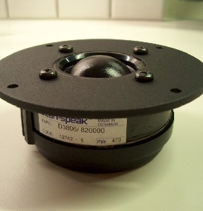

    Идея собрать данный проект созрела также случайно как и покупка динов
    - 18W/8531G00 http://www.tymphany.com/datasheet/printview.php?id=85 . Увидев в обьявлении 18W/8531G00 предложение о продаже их, я не смог удержаться и не купить - недорого 12 000р за пару.
    Я давно засматривался на 18W/8531G00 , мне как кажется - идеальные дины для двухполоски вообще, и конкретно в проекте - http://www.troelsgravesen.dk/SP95.htm играют средние очень неплохо. Но..Г .Крылов и информация в инете о достоинствах трехполоски и ....случай убедили меня в том ,что стоит собрать SP38/13. Случай - у кого купил 18W/8531G00, в ходе разговора я узнал, что есть также дины D2010/8513 по цене 3000р за пару с пылью (как супертвитеры неплохие "The D2010/8513 does a good job from 13 kHz. This may not be my favourite tweeter when we are talking two-way systems with a point of crossover around 2.5-3.5 kHz, but as a super-tweeter I have no objections. And it*s cheaper than the HIQUPHON OWI.)
    Далее, я попытался найти среднечастотник D3806/8200 , но .Г .Крылов сказал, что таких динов скорее всего я не смогу заказать и получить. Подумав, я решил дать обьяву о покупке D3806/8200, а вдруг? ...буквально через пару дней звонок - продам дины, за 7000р, "в штатах приобрел, лежат без дела пару лет"!!.
    Я понял - Судьба и купил все необходимые дины.
    Что мне лично нра в SP38/13, по моему мнению средние с 1.6 кГ и до 14кГ D3806/8200 должны играть великолепно - т.к. дифузор очень легкий, по конструкции напоминает огромную пищалку.
    18W/8531G00 в свою очередь должен отыграть звук до 1.6 кГ - великолепно.
    А я верю легкий дифузор для СЧ - хороший звук.
    D2010/8513 - Если удалить ферромагнитную жидкость и добавит под мембрану звукопоглотитель, - будет вообще прекрасно.
    Корпус решил собрать сам, просили за корпус 25000р, я решил - это дорого для меня на сегодня.
    Собрал сам - вышло около пяти тысяч, ушло около недели чистого времени.
    Катушки мотал сам, катушку проходную на середину - из двух проводов по 0.5 для уменьшения скина(сначала хотел на литцендрате), провод от совковых трансов. Наматывать не трудно, суперклей для скрепления слоев, после намотки окунаю в самый дешевый разбавленный лак для фиксации слоев.
    Кондеры к73-16в , вима10 играли не лучше, купить дороже кондеры можно, но я пока не уверен, что будут звучать заметно лучше.
    Катушку на средние наверное куплю ленточную, но тоже не уверен что будет звучать лучше - http://www.troelsgravesen.dk/coil.htm
    Распил и покупку фанеры в " леруа мерлен" - 1500р за два листа(500р распильщику за старание), звукоизолятор и вибропоглотитель(вибропласт"фольга+битум" - пригладил утюгом для верности через бумагу, запаха нет) цены в http://eclectic.ru/price/noise/
    Всё собрано на саморезах плюс клей ПВА(водостойкий), обязательно сверлить перед вкручиванием(что избежать трещин). Все неровности заделываются шпатлевкой(60р) для дерева(брал под березу) и через час напильником подравнивается.
    В шпон не стал одевать - банальность, купил пленку самоклейку в "ОБИ" 250 р - полупрозрачную под витражное стекло - получилось оригинально и стильно. Клеится по одному куску на сторону, и так далее А углы, стыки просто разрезаются ножницами, феном прогреваешь, сгибы приминаешь- схватывает намертво и не заметно. Думаю летом лаком матовым покрыть.
    Фрезер тоже б.у. взял 400р, без него и лобзика грустно..и шлиф машинки(всё напильником и шкуркой делал), и друзей у которых я брал в долг(если было всё сразу собрал бы за пару дней)
    Провод - ,частично веря в достоинства литцендрата, я купил его на Митинсом рынке, в субботу по нормальной цене приезжих(белорусов) а не барыг местных, цены - Лэшо 84\0.1 24 м - 250р, 615\0.071 8м за 300р. И..флюс для его пайки - сказка, раз и готово!!
    Намоточный провод ПЭТВ-2 там же 300р за кг. Одел получившиеся провода в термоусадочные разноцветные трубки.
    Каркасы для катух там-же по 10р
    Без тестера с измерением индуктивности и емкости(огромные разбросы по кондерам обнаружил я) - не весело. В Митино стоит 1000р ю Помогла очень прога для расчета катух - CoilCalc_1.02 http://sibaudio.ru/?id=50
    Звук пока нра(очень даже, усилитель NAD S300, ASUS Xonar D2), , по сравнению с Танноем 637 который до сих пор меня грел . Качества прирост особенно заметен на малой громкости, малый вес дифузоров снимает необходимость тококомпенсации - на НЕТ.
    Теперь двухполосные системы мне неинтересны, совсем..пока
    И ещё..коты стали более нервно реагировать на музыку, значит звук более менее похож на Правду
    Вобще вот думаю в условиях кризиса,...всё таки стоит разоряться на ленточные катухи и кондеры модные, в аудиомании, или нет?, если да, то какие?
    Это при том, что звук и так хорош, трудно быть жертвой аудиофилии
    , хотя я меломан
ID:	46264   Нажмите на изображение для увеличения.
