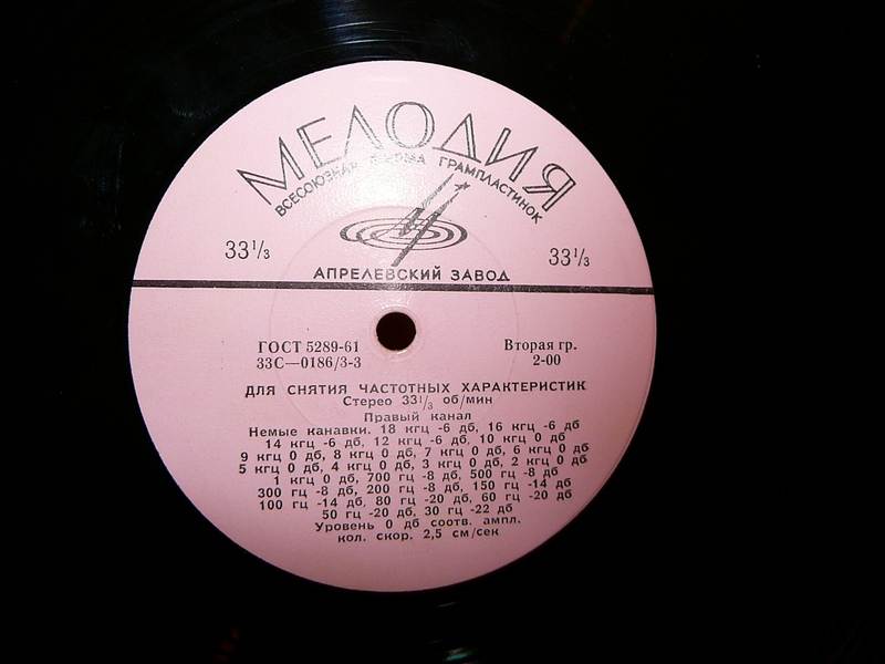

    По умолчанию Re: Измерительная пластинка
    А у меня вот такая есь, похоже она значительно старше, чем в первом посте. Судя по ГОСТу.

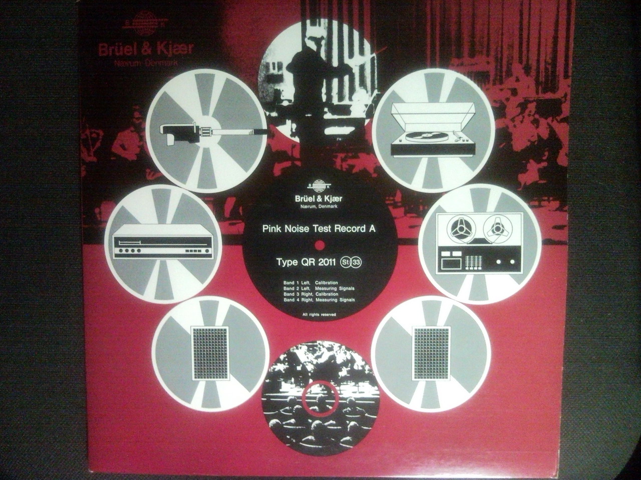

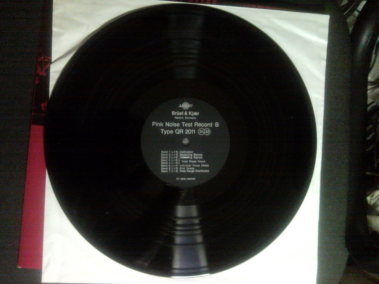

    Бывает ещё то же самое, но по стоимости превосходящее большинство наших вертушек.
    Предназначены как-раз для снятия АЧХ и многих других вкусностей. Вот они:
ID:	55352   Нажмите на изображение для увеличения.

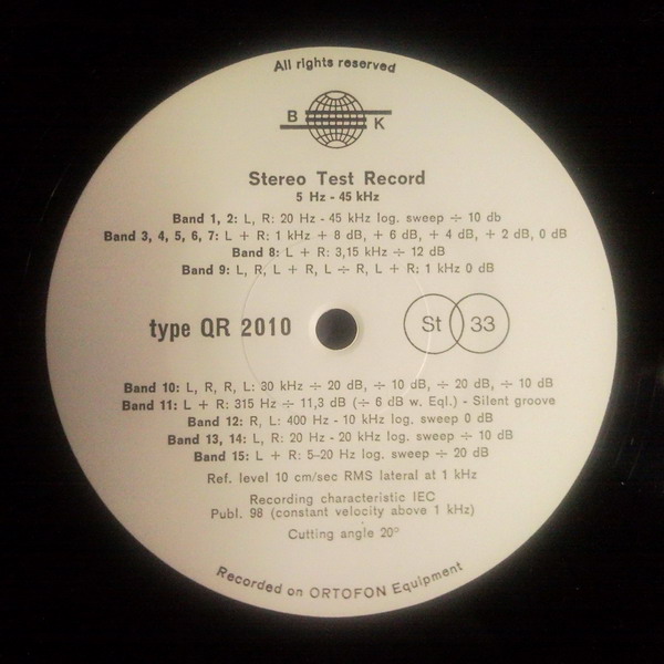

    Цитата Сообщение от LOKER Посмотреть сообщение
    Безусловно, наряду с советской ИЗМ 33С 0201-02 (именно так числится в каталоге пластинка из первого поста), они являются замечательной любительской альтернативой настоящим измерительным дискам.
    Но для серьёзных измерений... К сожалению, ни у советской, ни у английской пластинки нет никаких данных о метрологии, т.е. достоверность полученных результатов зиждется только на честном слове изготовителей пластинок. Очень смешно в этом контексте выглядит фраза из статьи по присланной ссылке: "The new 17-track version is an even finer pressing than the original." - ... отпечатана даже лучше, чем оригинал. Улыбнуло. Как может эталонный материал быть лучше или хуже, осетрина бывает только одной свежести© ;)
    Пусть на меня не сердятся обладатели любительских пластинок, я сам тоже всю жизнь настраивал вертушки по Мелодиевской, и только на старости лет получил шанс исправиться К тому же тот, кто нас бережёт, часто, давая одно, отбирает другое. У меня сейчас нет проигрывателя, достойного установки настоящих дисков, что очень меня огорчает
    В заключение - фотки ещё одного сокровища
ID:	55384   Нажмите на изображение для увеличения.
ID:	55385   Нажмите на изображение для увеличения.
    А мне вот тут интересно стало.
    У моей (22-й пост) учтена RIAA-коррекция, или это реальные уровни и надо пересчитывать с учетом корректора?
    Я ее еще не юзал, вертака нет (случайно досталась, не отказался).
    Цитата Сообщение от badenn Посмотреть сообщение
    ...У моей (22-й пост) учтена RIAA-коррекция, или это реальные уровни и надо пересчитывать с учетом корректора?
    Про эту пластинку пишут, что на частотах от 1 до 20 kHz сигнал записан с постоянным уровнем 2.24 см/сек, что не соответствует стандартной характеристике записи, а на частотах ниже 1 kHz запись сделана по стандартной характеристике. Иными словами, если я всё правильно понял, при измерении уровней на выходе усилителя-корректора, показания до 1 kHz пересчитывать не надо, а после 1 kHz - необходим пересчёт. посмотрите сами в статье, указанной в посте #27, там всё детально описано.
    Журнал тут: _http://ifolder.ru/12816284
    consumer17,
    За ссылку спасибо.
    Но там по ГОСТ 14761-83 и называются ИЗМ 33С 0201-02, а моя по ГОСТ 5289-61 называется 33С-0186.
    Уровни различаются. И постоянный не 2.24 а 2.5 см/с
    Видимо, если задумаю пользовать, то посчитать придется основательно.
    ... там по ГОСТ 14761-83 и называются ИЗМ 33С 0201-02, а моя по ГОСТ 5289-61 называется 33С-0186.
    Уровни различаются. И постоянный не 2.24 а 2.5 см/с...
    Вообще-то на конверте пластинки ИЗМ 33С 0201-02 есть все пояснения, как считать поправки. Скорее всего, на Вашей это тоже должно быть. У Вас цел конверт от пластинки? Если нет, могу сделать скан или фото с ИЗМ 33С 0201-02. Отличия должны быть минимальны, наклон характеристики должен быть тот же, только сдвиг вверх на величину 2.50/2.44, что не принципиально.
    Добавлено позднее:
    Только что рассмотрел повнимательнее Ваше фото, в принципе, там всё указано. Увы, на нём всё записано совсем по другому. Там 18, 16, 14 и 12 kHz записаны уровнем -6 db, а в новом диске - по нулям, а ниже килогерца - совсем другая характеристика. И правда, трудновато с ним будет...
    consumer17,
    В том и фишка, что конверт не родной (какой-то обычный, с картинкой и сквозным кругляшом по центру, в 70-е сборники в такие паковали). Сама пластинка в целофане и состояние по внешнему виду - как будто и не пользовались.
    Если не трудно, то сфотайте конверт от ИЗМ 33С 0201-02, а то в дежавюшном "Радио" шрифт (особенно в таблице) размазан, не совсем читабельно.
    Спс.

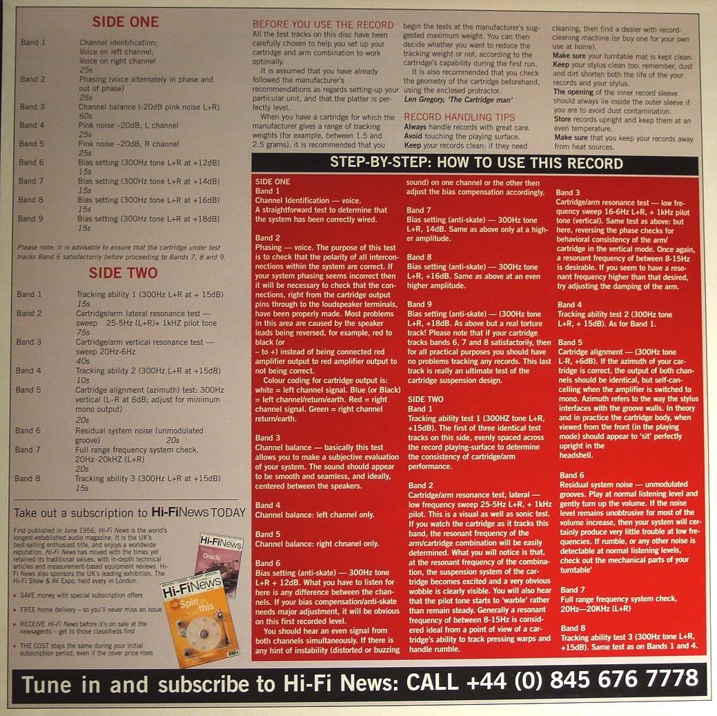

    Цитата Сообщение от DjAndy Посмотреть сообщение
    Hi-Fi News Test Record
    Вот здесь есть информация. Кроме этого, я сфотографировал обложку своего экземпляра.
    Алексей
