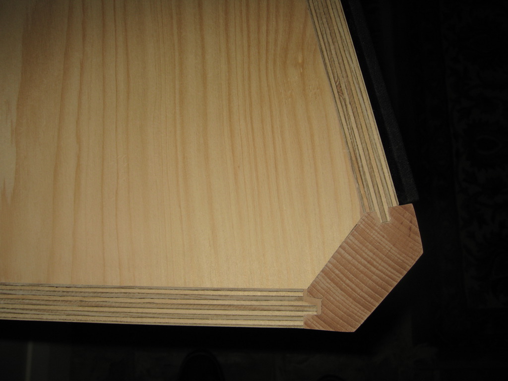

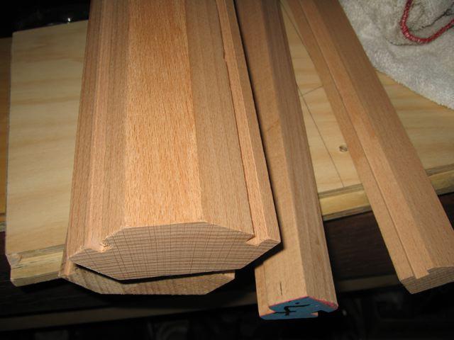

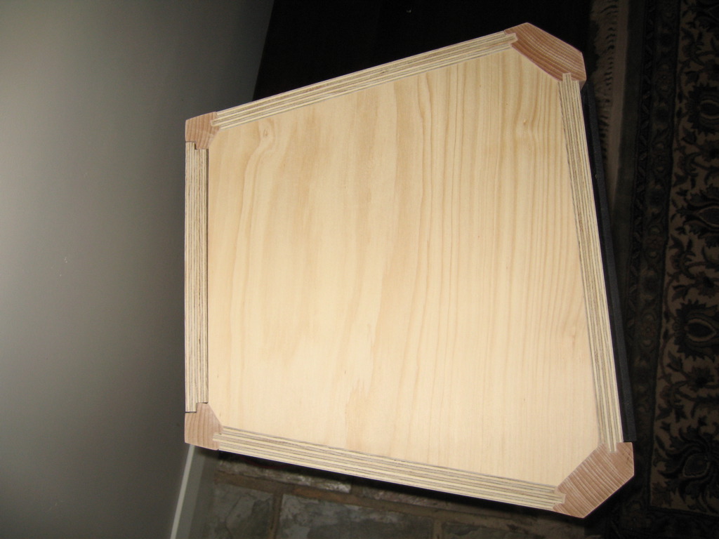

    Приспособа.rar
    Для этого пришлось самому с того сайта всё опять скачать... Вместе с текстом. А т.к. вложений 15 штук, то заархивировал всё это в один архив.
    Прямыми фрезами больше 15мм диаметром неопытным лучше не пользоваться. Да и никаких 6-8мм хвостовиков, только 12мм, если шрамов не хочется!
    И руками без державок не лазить вблизи от фрезы !!!!!!!!!
    Сейчас есть в продаже прямые циллиндрические фрезы со спиральными ножами "на прижим" (при резании они деталь к опоре поджимают), стоят мало и самое то.
    Что можно сделать на столе
Название:	Бруски вертикальные.jpg
    чтобы вставив в них стенки получить
    четверть на фанере знята пазовой фрезой без переустановки, только притопленной
Название:	Верх без крышки.jpg
    Последний раз редактировалось adres; 20.02.2009 в 15:16.

    adres, ,
    а что законструкция на последнем фото -акустика такой неправильной формы - или -?
    По архиву -спасибо. Мда, все-таки на форуме мебельщиков стоит зарегистрироваться..
