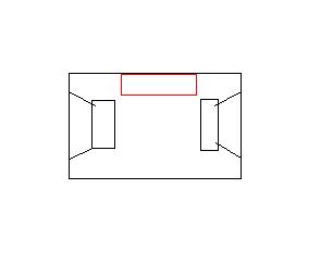

    возник ещё один вопрос,можно ли динамики располагать как показано на рисунке,или обязательно они должны быть на одной стенке??сильно ли это критично?Красным нарисован фазик,он будет смотреть в салон,а так как нарисовано так и ставить его в багажник (динамики будут смотреть в крылья)
    Можно.
    Желательно.
    Не сильно. Будут небольшие расхождения по фазе, но не значительные.
