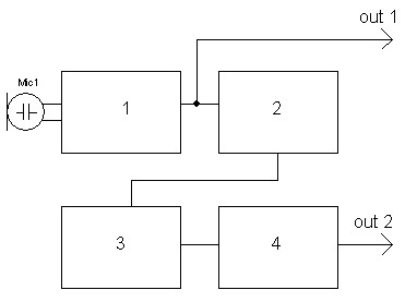

    Никто не пробовал сваять SPL-метр с автономным питанием?
    Уж очень влом таскаться с компом по квартире, а то аппаратура у меня в другой комнате. Если нет, то идея:
    1. Делаем классическую схему микрофонного усилителя с батарейным питанием и выходом на звукашку. Все давно обкатано и проблем нет.
    2. Дополняем выпрямителем + УПТ. Тут проблемы - надо чтобы оный блок имел большой запас как по усилению так и по регулировкам нуля по пост. току.
    3. Выход УПТ (усил.постоянного тока) нагружаем на цифр. мультиметр, настраиваем УПТ таким образом, чтобы 0v=0db и 1v=100db соответственно.
    Ну и по мелочи - ввиду того что питание автономное желателен стабилизатор, кому нужен врущий прибор от подсевшей батарейки?
    Собственно, самой большой проблемой видится УПТ, полазил в инете но ничего подобного не нашел. Применение аудиофильских ОУ на постоянке ИМХО изврат, TL072/074 дешевые и вполне неплохие. Да, выход по пост. току должен быть достаточно мощный, скажем R-вых. около 1кОм для лучшей совместимости с различными показометрами.
    Вопрос где калибровать для меня лично не стоит, благо при желании к брюлю доступ найду.

    randol, а вчём загвоздка? Чтобы избежать влияния падений напяжения на диодах (0,6 В для кремния), делаем активный выпрямитель. А сигнал усиливать можно как до так и после выпямителя (лучше до). Делаем автобаланс нуля до выпрямителя с помощью интегратора. Только что померил постоянку на своём усилке 1 мВ. Там интегратор на К140уд14. Получается погрешность измерений при Uвых=1В составит (если в интеграторе и активном выпрямителе К140уд14) 0,2%. Мало?

    Усилить перед выпрямлением тоже не проблема, благо у операционников КУ аж в десятки тысяч. Да мне-бы хоть схемку глянуть, как выглядит УПТ с возможностью регулировать начало и конец "шкалы" в широких пределах...
    Да, забыл - для снятия АЧХ в таком автономном виде генератор необязателен, можно использовать CD-аудио диск с заранее записанными сигналами, вроде того что раньше делали для магнитофонов, называлось "измерительная лента".
    30.05.2005
    2,178
    По умолчанию Re: Народный измерительный комплекс.
    Калькулятором пользоваться лень? Нужен УПТ с логарифмической зависимостью? Время будет-поищю схему.
    Измерения на синусе дадут пилу на АЧХ. Лучше использовать 1/3 октавный розовый шум.

    Заранее спасибо, а то нашел лишь схему на некий древний прибор по измерению рН, куча полевиков и рассыпухи и фиг пойми как работает.
  11. #50
    30.05.2005
    2,178
    Схему нашёл. Будут трудности. 1.температурная нестабильность. для получения логарифмической зависимости подобные схемы используют нелинейность p-n перехода. температурная зависимость для кремниевого диода ~3%/град. 2. Точность преобразования ~1...3%. 3.настройка.
    как это решается в современой технике. всё просто. стоит АЦП , а функцию преобразования берёт микроконтролер
    возникли идеи поиспользованию более приметивных решений. 1.использовать интегральный регулятор громкости. его можно представить в виде 3-х полюсника: вход-выход-управление. управляются постоянным напряжением с переменого резистора, зависимость коэф. усиления от управляющего напяжения-логарифмическая (если ошибаюсь вся идея нафиг). что делаем-на вход сигнал с пред усилителя. на управление-сигнал с выпрямителя.
    2. Самый простой вариант. использовать головку милиамперметра с током полного откланения ~500мкА и проградуировать в логарифмическом масштабе.
    да и зачем прибор такой? как с отражёнкой быть? или прельщает метод качающего микрофона?

    Цитата Сообщение от Yauhen
    есть неплохое готовое решение: портативный шумомер типа 33-2050. Стоимость около 50 американских рублей. Продаётся в «Конраде», Спб. Питание от «Кроны»,
    хм.. за такие деньги бывают шумомеры? Незнал, спасибо.
    Просто китайский цифромульт нынче непременный атрибут любителя, опять-же наглядно. Скажем, 100дб=1вольт.
    хорошая идея, пока упирается в имя такого чипа. У совка подобное чтоб не соврать, 174ун10 ? Тоже припоминаю что зависимость логарифмическая.
    Есть еще чипы АЦП с вых. на светодиоды, я собирал на UAA180 напр., но точность будет совсем невысокая...
    3% ?? Для любительских измерений шума считаю весьма неплохо.

    Как старый метролог обращаю ваше внимание на всевозможные погрешности. Иначе получается-накупил на грош пятаков.
    Обеспечит ли этот измерительный комплекс достаточную точность?
    Или будем измерять на глаз и лаптем?
    А оценка результатов измерений, а достоверность и проч.?
    Преобразование аналогового сигнала в цифру и обратно вносит существенные погрешности трудно описываемые и компенсируемые.В рассматриваемых вами вариантах количественные показатели погрешнстей не учитываются.А будут ли они в допустимых пределах? И каковы эти пределы-2% ,10%, или 25%?

    у самого дешевого китайского цифромульта погрешность <1% как официально так и по личному опыту, в качестве "показометра" более чем достаточно, опять-же удобней и практичней чем стрелочная головка с зеркальной шкалой.
    Далее возьмем погрешность линеаризации, пока как я понял это около 3%, погрешности как известно суммируются, итого - класс ~4% на электронику, не считая самого микрофона.
    У нас карманный виброметр есть, стоит 400 баксов с классом 5% и это считается идеалом, т.к. типичныее станционары по измерению вибраций подшипников имеют класс >10%.
    И это профессиональная, хоть и не метрологически эталонная техника, так что 4% на любительское измерение SPL считаю просто замечательным классом.
    Далее класс можно увеличить (или уменьшить), тут уж все зависит от точности калибровки, т.е. от эталона.
    Брюля при желании найти вполне смогу, остается настроить начало/конец и снять график АЧХ с учетом микрофона.

    Предлагаю сначала разработать структурную схему проектируемого СИ.Причем в различных вариантах.
    -Аппаратный
    -программный
    -комбинированный
    и провести анализ в каждом конкретном случае с возможными погрешностями сложностями в реализации и возможной компенсацией возникающих проблем.
    Системный подход должен присутствовать иначе все выльется в нереализованные фантазии.
    Не плохо было бы так же ясно представлять конечную цель этого проекта.

    Ввиду того, что комбинированный отличается по сути лишь отдельным выходом на звуковую карту то можно рассматривать именно его, структурная схема представляется примерно так:
    1. Усилитель. Обычный микрофонный на ОУ, по типичной схемотехнике для измерительных микрофонов.
    2. Дополнительный усилитель для компенсации потерь выпрямления, (падение U на диодах) также на ОУ.
    3. Собственно выпрямитель.
    4. Логарифмический усилитель пост. тока.
    В варианте стрелочного индикатора блок 4 можно исключить, в этом случае шкала переписывается нелинейно, в соотв. с эталоном.
    Так понимаю, точность в основном будет зависить от блока 4, остальное по сути определяется точностью калибровки по эталону в реальных условиях с учетом АЧХ микрофона.
