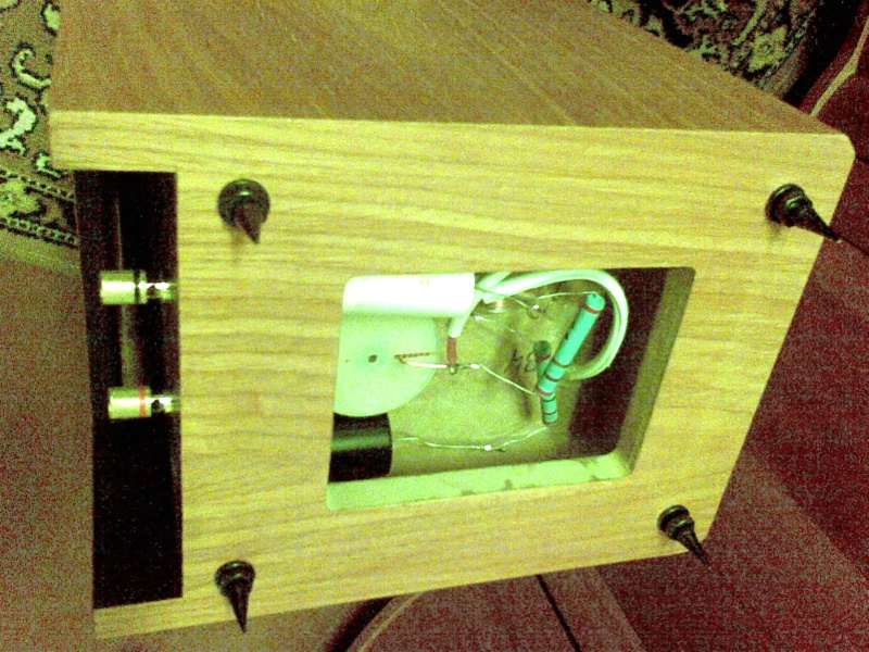

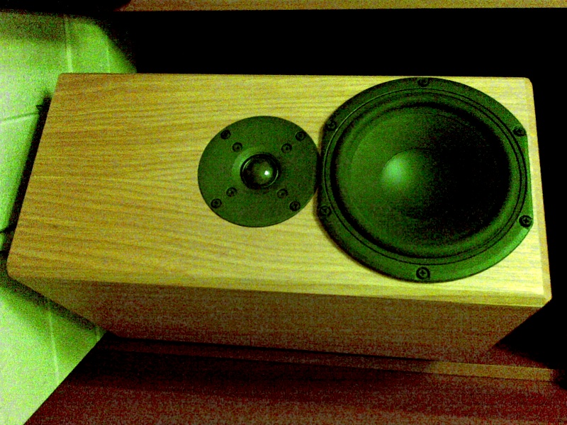

    Саш, если не трудно, выложи пожалуйста на подсмотр фоточки окончательного дизайна - сзади и спереди. Очень хочется посмотреть как с терминалом получилось. Снизу - это отдельный бокс для кроссовера? А дальше как - подставка, или сразу шипы?

    StarIK, внизу ящик под кроссовер. Крышка имеет прямоугольное отверстие - т.е. она не глухая. У меня дома (типовая!) мебельная стенка. Потому колонки всё равно приходится приподнимать на уровень ушей. Так почему бы не разместить там удобный для настройки кроссовера отсек? Ведь очень не удобно внутри корпуса перепаивать и каждый раз НЧ динамик откручивать. Кто-то скажет, что настраивается кроссовер раз и навсегда - но это не про нас
    Фото с телефона, мой фотик изъят детьми

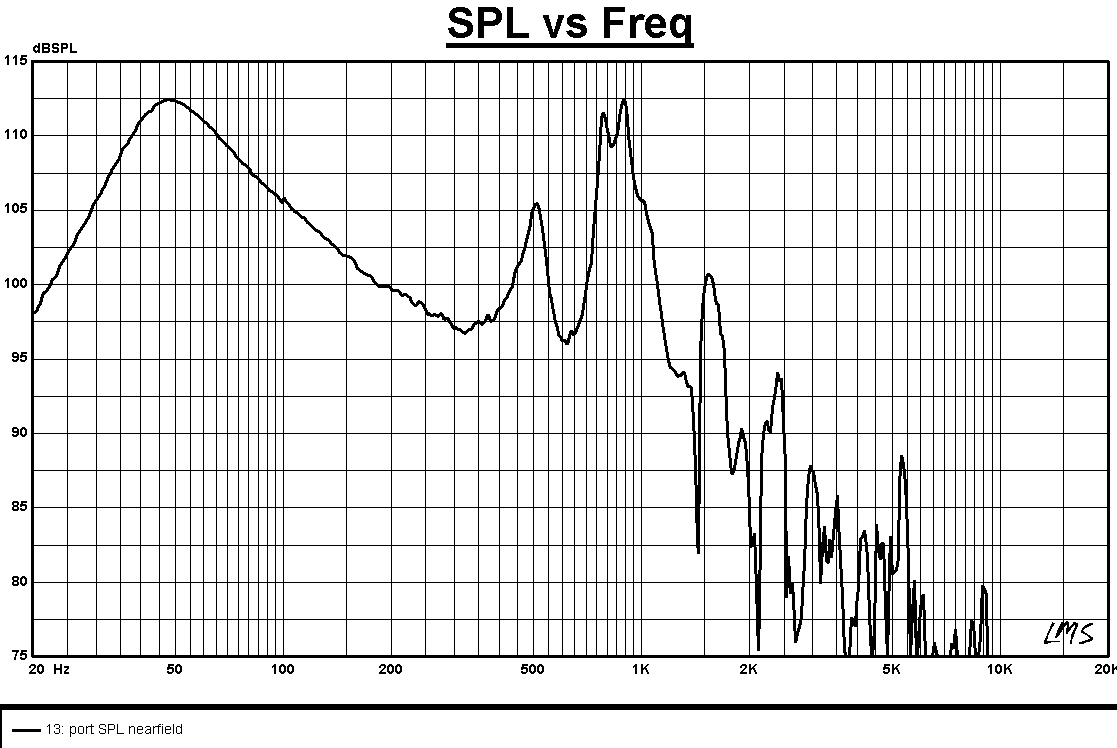

    Цитата Сообщение от Vinil[NN
    ;905354]Коллеги, а чем посоветуете обклеить внутренности колонок, чтоб из щелевого фазика, направленного вперёд, всякой бяки не лезло ?
    Из фазика лезет все, что есть внутри с АЧХ, на которой видны все стояки и другие резонансы, в частности собственный резонанс https://forum.vegalab.ru/attachment....6&d=1245821266
    Как уже сказали здесь и в других местах, стояки надо подавлять, правда при этом не уменишать сильно добротность ящика, а то одно лечим, другое калечим.
