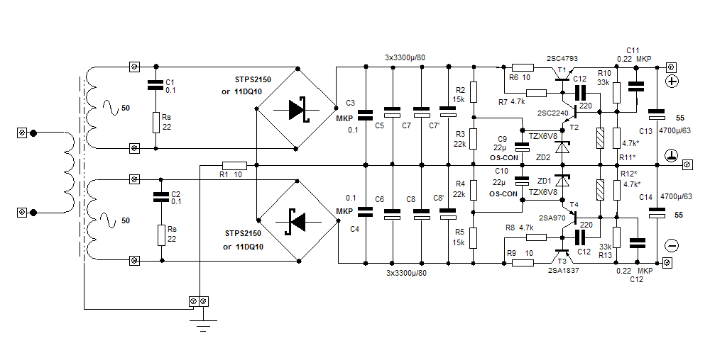

    Есть несколько моментов, которые хотелось бы вынести на обсуждение. Планируется организация отдельного стабилизированного питания примерно 2х55В предвыходных каскадов, в частности в усилителе на основе LME49830. Сразу оговорюсь, что выходные каскады будут запитаны 2х48В от одного трансформатора, с отдельными обмотками и выпрямителями (не обсуждается ).
    Рассматриваемые варианты питания двух каналов УН:
    1. Два маломощных трансформатора, два выпрямителя с фильтрами- два стабилизатора. ИМХО- перебор.
    2. Один трансформатор с четырьмя обмотками, два выпрямителя с фильтрами, два стабилизатора. Оптимальный вариант.Наверное. Одно НО- фильтры- емкости нужны хорошие и на 100 вольт или на 80(редкость). Двойной комплект...
    3. Один трансформатор,один выпрямитель и фильтр и два отдельных стабилизатора. Этот вариант мне импонирует тем, что экономятся довольно дорогие и габаритные высоковольтные конденсаторы. Нет ли подводных камней?
    4. Один транс, один выпрямитель-фильтр, один стабилизатор. Насколько такой вариант хуже предыдущего?
    По схеме стабилизатора- есть ли смысл городить что либо сложнее, чем например, 11-й Линкс (в аттаче). Какие емкости достаточны в фильтрах? Мне кажется, что 6800 в каждом плече будет достаточно. Каково оптимальное напряжение питания УН при питании УМ +- 48В (на выходе- 2SK1530/SJ201, падение напряжения на каждом- макс. 5 вольт)
    Заранее благодарен за продуманные ответы.

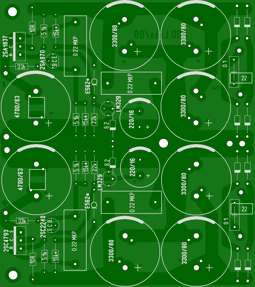

    Послушайте файл, посмотрите спектрограммы, расположение фрагментов в аудиофайле соответсвуют спектрограмме.
    Надо переразводить плату.

    shkal, Спасибо, именно я ее и рассматриваю как кандидата в стабилизатор. Вот только запитывать ее еще не решил, чем - просто резистором или (гулять так гулять)- через LM334?
    Собственно вот планируемая схема. Возможно, необходимо будет подкорректировать некоторые номиналы.

    Djemshut, Схема из поста 45.
    1. Вместо С1, С2 надо RC-цепи ставить (цепь Снаббера), что бы погасить колебания контура, образованного индуктивностью рассеяния тр-ра, и барьерной емкостью диодов выпрямителя;
    2. С9, С10. Oscon-ны будут "звучать", как и все без исключения конденсаторы в этой схеме. А звучат Oscon-ны говорят неважно.
    3. С5, C7 и С6, С8 - наборные банки звучат хуже, чем одна.
    Последний раз редактировалось ottisk; 22.02.2009 в 14:30.

    По умолчанию Re: Оптимальная концепция питания УН
    ottisk,
    1.Вообще то не обязательно.
    2. Не факт, не факт. То что говорят это еще не значит что так оно и есть. Послушаем.
    3. Голословное и ничем не подтвержденное утверждение.
    Пойми, нельзя с одной меркой подходить ко всем случаям. Ты понимаешь, что речь идет о слаботочном стабилизаторе, основная задача которого- не максимальные токово-импульсные характеристики а минимальный уровень шумов и помех в выходном сигнале?
    Почему вообще городится стабилизированное раздельное питание предварительных каскадов? Потому что требования к источнику питания УН и ВК "слегка" противоречивые.

    Просто емкость (С1, С2) вместо снабберов тоже даст положительный эффект - она переведет колебания в более низкочастотную область, что заметно снизит их влияние. А со снаббером не всегда и "угадаешь". Я еще параллельно этой емкости резистор ставлю - чтоб в момент закрытия диодов ток резко не прерывался - тогда и самих колебаний почти не будет (или вообще не будет, про токе через резистор, сопоставимом с током заряда емкостей).
    Обязательно-обязательно
    А не надо гадать, надо взять осц и подобрать резистор снаббера по максимально гладкому закрыванию диодов.

    shkal, я про цепочку вообще говорил.
    А если уж рассматривать цепочку,- то какое сопротивление снабберного резистора, как правило? Единицы-десяток ом. А каким будет активное сопротивление 50-вольтовой обмотки маломощного трансформатора (примерно 25- 30 витков на вольт)?
    В общем, вопрос в контексте обсуждаемого сабжа непринципиальный - про снабберы и прочая есть другие темы.

    Djemshut, схема из поста 45 может возбуждаться при неудачном подборе транзисторов.
    Чтобы этого избежать, добавь к Т2, Т4 небольшие емкости КБ.
  18. #57
    Джем
    Аватар для Djemshut
    10.08.2008
    Харьков
    2,195
    ИГВИН, это нетрудно, прилепил смд площадку прямо на ноги транзистора. Стартовая емкость 1000 пик, на сим и остановимся?
    Кстати, на место Т2, Т4 в наличии есть след комплиментарные пары:
    2SA970/2SC2240 малошумящие, высокая бэта 400-600,100 mA ток, 100 мгц полоса. Low Noise Audio Amplifier Applications
    2SC2383/2SA1013 бэта 180-200, 1А ток , частота- 100мгц Эти в развертку и звук-Color TV Vertical Deflection Output Applications
    Color TV Class-B Sound Output Applications
    2SC2235/2SA965 бета в районе 200, ток 800 ма, полоса 120мгц. Звуковые- Driver Stage Amplifier Applications
    Какой выбор будет наиболее удачным?
    Это перебор - раз в 10 меньше для начала.
    Лучше взять с бОльшим кристаллом, не обращая внимание на полосу.
    Тогда и емкость может не понадобится.
    Вообще низкое выходное сопротивление на ВЧ этот стаб обеспечивать не должен, точнее не надо от него этого требовать. Его задача - низкое на НЧ. Остальное решается локальным шунтированием потребителей.
