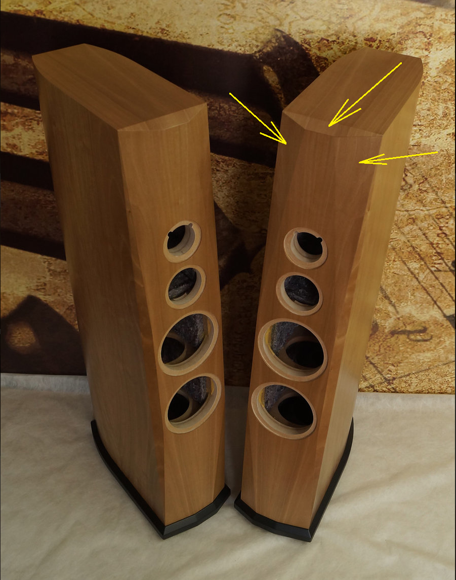

    Кто-нибудь знает как делать такие боковые скосы на корпусах АС?

    Фрезером. По направляющим. Посмотрите на YouTube, много видео.

    Цитата Сообщение от BlackRoger Посмотреть сообщение
    Кто-нибудь знает
    Раскроечный станок.
    что-то ничего похожего не нашел
    Делается рамка с направляющими, по которым ездит каретка, с закрепленным на ней фрезером с концевой фрезой. Каретка с направляющими дает возможность вручную двигать фрезер так, что торец фрезы перемещается строго в плоскости. Далее рамка закрепляется через проставки на колонке так, чтобы упомянутая плоскость совпала с плоскостю среза на колонке. Ну и постепенно , как в телевизионной строчной развертке лишнее срезается фрезером построчно, с шириной строки в несколько миллиметров. Этот способ годится для любых размеров заготовок. Им можно фрезеровать не только плоские поверхности, но и криволинейные и под любыми углами. Тот размер, что на фото проще гораздо срезать плоскости просто на ленточке приличной. При высоте рабочей части полотна 400 мм и наклоняемом рабочем столе - никакой проблемы нет. Если, конечно, ленточная пила есть. Для обеспечения косых срезов подача делается на подвижной каретке - лист фанеры с продольным полозом под паз в столике ленточной пилы.

    Мне кажется, что довольно просто рамку сделать из 10-12 мм фанеры. Это сразу готовая плоскость. Переносим на нее сечение угла с запасом +5 мм на каждую сторону и электролобзиком выпиливаем.
    Одеваем на угол, выводим на уровень и чем-нить крепим, какие нить полоски той же фанеры, вплоть до клея.
    Троелс не парится, он просто рубанком снимает и стамеской, а потом широкой деревяшкой с наклеенной шкуркой по всей ширине доводит.

    По похожей технологии свои щиты фрезеровал (боковые грани делал скошенными)... только у меня длина щита 152 см, поэтому делал из листа фанеры 152х152 (20мм) сделал короб, куда положил под нужным углом щит (на ребро) и фрезером, закрепленным на направляющей (фанера 18мм) "ездил" вдоль и порерёк по этому коробу. Всё, что выступало выше короба - отфрезеровывалось.. Размеры короба подбирал в спринт-лэйауте , чтобы отфрезеровать под определённым углом грани щитов.

    Вот подумалось, а как фрезеровать если у нас плоскость фрезы стоит с подошвой вровень? Это так мучится только.
    Может шаблон поднять на 5 мм выше, а фрезу опустить с выступом на эти 5 мм. В итоге и фреза наружу и уровень нужный. Единственное тут надо шаблон не зафрезеровать излишне, чтобы не вылезти
    Если фреза не выступает за плоскость подошвы никакого фрезерования вообще не получается. Так не бывает.
    Ну да, ступил, просто в контексте того, что вы выше написали особо не понятно как делать.
    "Делается рамка с направляющими, по которым ездит каретка, с закрепленным на ней фрезером с концевой фрезой" - хочется увидеть глазами. Навскидку как-то сложно.
    https://www.youtube.com/watch?v=0HceOPV156k

    Понятно. У нас плоскость не прямая и поймать рамку будет, кмк, сложно. Одни ребра будут.
    Короче, надо пробовать.
    Сделать направляющие и фрезером.

    [QUOTE=diman_dda;2539056]Сделать направляющие и фрезером.
    Поднял немного уровень и на эту же величину выдвинул фрезу?
    Спасибо! примерно так и представлял сей процесс, на всякий случай решил уточнить)
