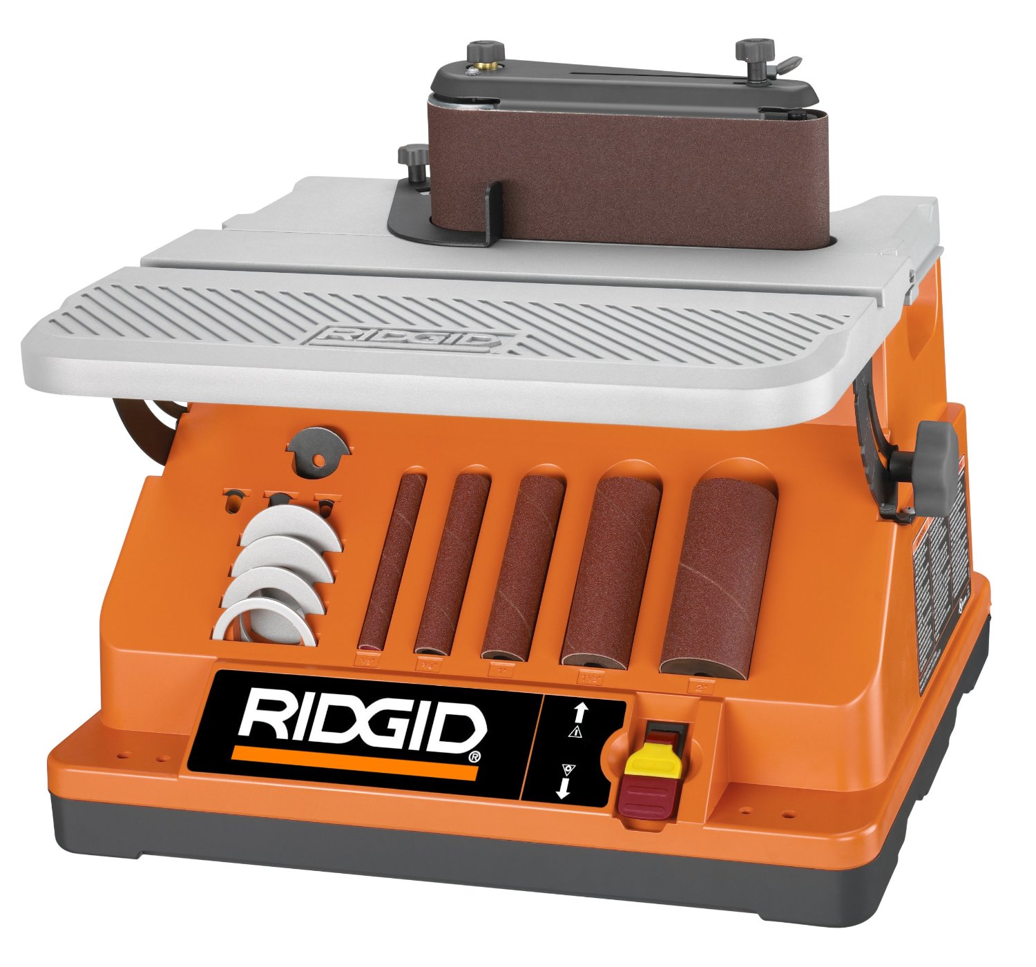

    Вот не удержался, прикупил тут по случаю шлифовальный девайс http://www.amazon.com/Ridgid-EB4424-.../dp/B0015B9G0S
    Причём вроде не распродажа, а хрен знает что в одной и то же сети в двух разных локациях в одной цена $259 уменьшена до $199 в другой цена $199 уменьшена до $69 И это всё в канадских $$ ($0.78USD = $1.0CAD) цена на американском амазоне ($340 --> $255) меня сильно удивила
