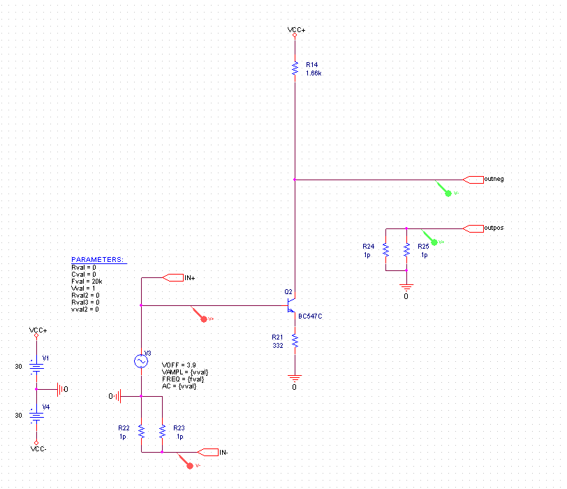

    Заложил Вашу схему (на картинке). Получилось:
    FOURIER COMPONENTS OF TRANSIENT RESPONSE V(OUTPOS,OUTNEG)

    Не два, но один порядок компенсации есть, спасибо! Я, правда, всегда для времени расчета беру 16 периодов входного сигнала. Может попробуете - как у Вас получается с 16 или больше периодами?

    Цитата Сообщение от TRANTOR
    2 все же маловато
    Попробовал на 20 периодах и модели bc547C от филипса.
    Ура - автор был прав.
    без коррекции 0.317% искажений
    с коррецией 0.0043%
    резисторы 100Ом и 520Ом , 332Ом и 1.66к соттветственно
    смещение на входе 4.9В питание 37В
    Извиняюсь - без коррекции сигнал снял с той же схемы, но с коллектора второго транзистора. реально надо бы резистор 520Ом исключить.
    тогда искажения 0.316%, то есть там же
    Правда усилительный каскад на одном транзисторе дает 0.04% искажений
    ( первый транзистор выброшен и оба его резистора, смещение на входе 4В ток 10ма )

    Цитата Сообщение от Uni&Vers
    Для идеальной модели транзистора искажения одного эмиттерного повторителя в этих условиях 0.15-0.2%.
    А у меня получается в симуляторе при одном транзисторе при +-30% девиации тока около 0.06% искажений в эмиттере и около 0.05% в коллекторе при Ку=5
    то есть резисторы Rэ = 332Ома , Rk=1.66k, смещение 3.9В на входе, cигнал - синус 20кгц 1 Вольт амплитуды , питание 30В
    TRANTOR, сравни пожайлуста.
    а книжки по теории доставать не хочется, уж извините

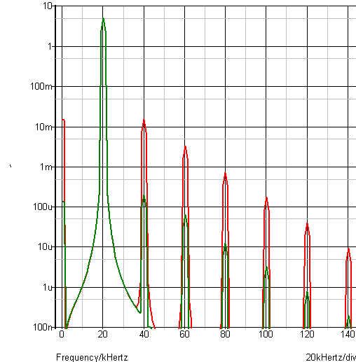

    А может, все же, поробуете расчитать с мелким шагом и с 16 периодами?
    Получается только лучше в 0.277788/0.000819=340 раз
    Я тоже вижу, что этот расчет не совсем совпадает с предидущим. Но есть отличие в питании и возможно переходный прцесс на первом периоде. Но самое главное что я и не пытаюсь добиться от симулятора истинной правды Эти различия меня не волнуют, потому что я измерял праметры и в реальных измерениях получил нужные параметры.
    Harmonic Frequency Fourier Normalized Phase Normalized

    Total Harmonic Distortion: 0.277788%

    Схема на картинке. Время - 800мкс, шаг - 5нс. Получилось:
    DC COMPONENT = -1.410152E+01
    HARMONIC FREQUENCY FOURIER NORMALIZED PHASE NORMALIZED
    NO (HZ) COMPONENT COMPONENT (DEG) PHASE (DEG)
    1 2.000E+04 4.920E+00 1.000E+00 -5.475E-02 0.000E+00
    2 4.000E+04 7.811E-04 1.588E-04 -1.164E+02 -1.163E+02
    3 6.000E+04 4.816E-04 9.789E-05 5.759E+00 5.924E+00
    4 8.000E+04 4.083E-05 8.299E-06 1.458E+02 1.461E+02
    5 1.000E+05 4.127E-05 8.388E-06 -1.771E+02 -1.768E+02
    6 1.200E+05 2.925E-05 5.945E-06 1.799E+02 1.802E+02
    7 1.400E+05 2.422E-05 4.922E-06 1.782E+02 1.786E+02
    8 1.600E+05 2.112E-05 4.292E-06 1.784E+02 1.789E+02
    9 1.800E+05 1.875E-05 3.811E-06 1.783E+02 1.788E+02
    10 2.000E+05 1.684E-05 3.423E-06 1.781E+02 1.786E+02
    TOTAL HARMONIC DISTORTION = 1.871750E-02 PERCENT
    Вах! А если 64 периода взять? Может вообче искажения пропадут? 8-)
    1.871750E-02%
    Так у тебя еще лучше, чем у меня ? .019% искажений?
    мой PSpice 9.1 нарисовал 0.07% при тех же условиях, но транзистор BCP52-16
    [ADDED=Серый Мыш]1137075721[/ADDED]
    шаг 5нс - у меня при таком шаге в PSPICE возникали смешные вещи, возможно ошибки округления увеличивались.
    я на 20кГц от 10нс до 50нс пробую - если результы похожи, то считаю расчет правдоподобным
    Последний раз редактировалось Серый Мыш; 12.01.2006 в 17:22.
    Сергей
    Снятся людям иногда
    Дорогие провода...

    Старый знакомый Аватар для TRANTOR
    14.05.2005
    655
    По умолчанию Re: Недавно я закончил разработку ультралинейного УН
    9.1 староват и глючноват, на мой взгляд. Хотя... :) Там глюки были при рисовании схем, точно помню. А вот с симуляцией - не могу сказать. Будет время, выложу Cadence SPB 15.5 + заплатка. Правда это утомительная задачка - 1.3 гига.
    Схема та же, шаг 10нс, триод :) - BCP52 (Infineon), полярность, понятное дело, другая, результат похожий:
    TOTAL HARMONIC DISTORTION = 8.100007E-02 PERCENT
    Все дело в транзисторе. :) А так же при малых искажениях нужно стремиться повышать точность расчета, опция RELTOL. Она зависит еще от используемых амплитуд, надо смотреть для каждого случая отдельно.
