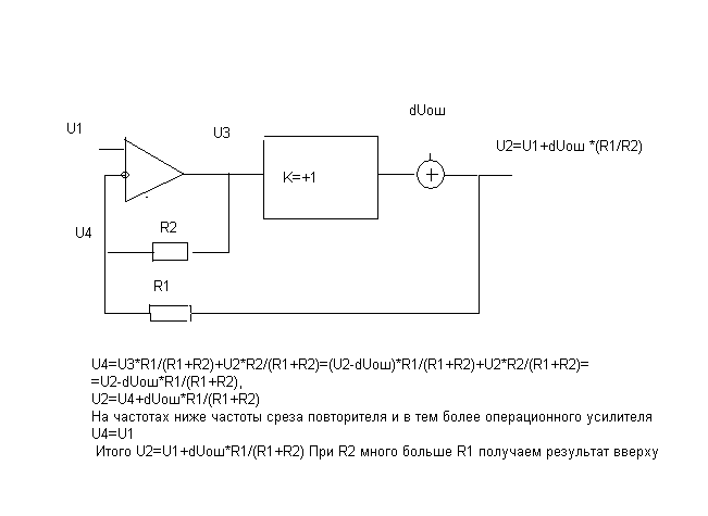

    [ADDED=SashaNetrusov]1138883705[/ADDED]
    Достоинство моей схемки в том, что добавив высокочастотный операционник и пару резисторов можно снизить уровень искажений какого нибудь однокристального усилителя на порядок или даже на два.
    Нельзя ли поподробнее - схемку что ли для симулятора, я не вижу пока новизны. А с высокочастным операционником в таком включении получится прежде всего генератор. И если фаза на выходе "однокристального усилителя" запоздала, то совать такой сигнал в ООС уже поздно,

    Идеи, они чаще всего все хорошие реализация страдает...
    скажем картинка от SashaNetrusov, пост #192. и формула
    U2=U1+Uошибки(R1/R2).
    Положим R1=бесконечность (уберем R1 в смысле), что на выходе? бесконечная ошибка! щательнее надоть товарищ, надо ж молодежь учить
    У меня получилось типовое уравнение с ООС. то есть сигнал ошибки ослабляется в глубину обратной связи раз.
    Uerrnew=Uerr/( 1+K*R1/(R1+R2)), где K - коэффициент усиления ОУ
    Покажите в чем суть идеи?

    Думал может тоже статью в Радио послать , да хлопот наверное много. Уточняю формулу....

    Для однокристального усилителя - сомневаюсь про feedback из-за устойчивости.
    Кто знаком с теорией устойчивости и диаграмками Боде , тот без труда выведет максимально возможное в плане устойчивости соотношение R2/R1.
    Для звуковых усилителей приведённое выше соотношение 20...30 вполне реально.
    [ADDED=SashaNetrusov]1138972758[/ADDED]
    То есть привести уровень искажений существующих однокристальных усилителей звука к уровню искажений существующих операционников вполне реально.

    Цитата Сообщение от Серый Мыш
    И какой опер будет в состоянии исправить искажения повторителя скажем в классе Б.
    Исправит ошибку в R2/R1 раз.

    Так здесь и схемы как таковой нет - концепция только.
    Очень легко получилась схема с ОУ TL071 и идеальным повторителем с частотами среза 10кгц и 3Мгц. добавил диодами искажения - 1.3% на 20 кгц при R2=0 R1=0-0 .
    теперь ввожу R1=R2=10k - искажения ровно вдвое выше.
    Если сделать R2>>R1 то и сигнал на выходе ОУ уйдет в ограничение.
    Это конечно зксперимент "от противного" не более
    [ADDED=Серый Мыш]1138981261[/ADDED]
    При условии, что сигнал на выходе ОУ при усилении R2/R1 не уйдет в ограничение. И фазовый сдвиг на выходном повторителе равен нулю
    при R2=0 R1=0-0 .
    Закоротил всю нелинейность.
    При реальных R2/R1 и искажениях доли процентов чего ему в ограничения входить.
    [ADDED=SashaNetrusov]1138982305[/ADDED]
    Нулю не обязательно.
    Ниже частоты среза повторителя фазовый здвиг меньше 45 градусов. Нормально.
    При таком соотношении надо брать R2/R1 не больше 10.
    При реальных R2/R1
    Так при вышеобозначенных частотах среза усиление ОУ при резисторах 100к/1к без нелинейностей, только за счет фазового сдвига достигнет 40 на частоте 100кГц.
    100к/1к
    Нужно 10 а не 100.
    На частотах выше частоты среза повторителя(10 кГц) схема не работает (ошибку не исправляет).

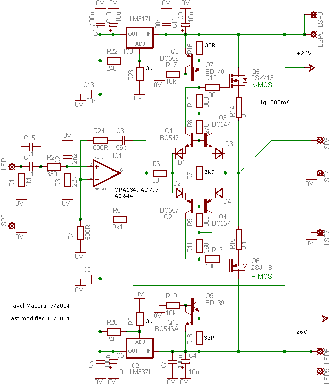

    2. Error Feedback.
    http://www.angelfire.com/ab3/mjramp/errorfb.html
    или схемы Хаксфорда или приложенный рисунок.
    он кстати может быть скрещивается со схемой Алешина
