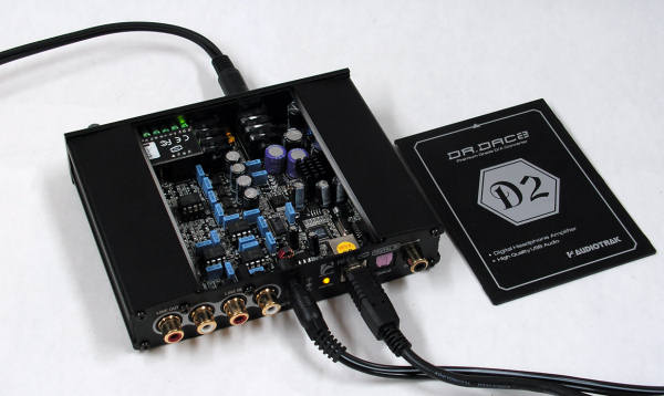

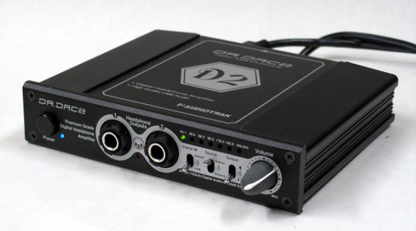

    По умолчанию Доработка Audiotrak Dr.Dac2
    Вчера притащил с Москвы на мой взгляд редкое устройство Audiotrak Dr.Dac2 внешний цап. Рискнули с другом и взяли два. Вроде не прогадили - с музыки как одеяло сняли! Звучит на порядок лучше средних CD harman 970 и Teac 1250! Внутри все вроде бы по уму сделано-цанговые кровати-три опера можно заменить без пайки! Блок питания внешний, ну в общем много всего. Здесь есть статья обзора http://www.ixbt.com/multimedia/head.shtml, здесь фото платы http://www.fierytrance.ru/img/drdac2.jpg Вопросов тьма! 1. Все ли так безоблачно? 2. Как можно улучшить девайс например заменой кондеров (каких и на что), оперов (готов даже перепаять опера без панелей) 3. Какой бюджетный CD с неплохо реализованным выходом по цифре (наверное желательно коаксил) посоветуете купить в качестве транспорта для него? Что лучше оптика или коаксил и велика ли раздница (сам владею yamaha cdx397 там только оптика, стоит ли менять на сидюк с коаксилом?)?, есть на примете бу denon dcd625 может стоит махнуть яму на него? В общем вопросов просто тьма! Прошу спецов дать новичку как можно более подробный коментарий, хочу найти свою дорогу к звуку! Фото из статьи
    Вот этим и стоит ограничится. Т.к. аппаратов два, то можно после замены ОУ устроить корректное сравнение разницы в звуке. Это ОЧЕНЬ важно, чтобы не впасть в шизофрению. ОУ попробуйте поставить THS4062 через переходник. Только следите за перегревом и возбудом.

    Да на сколько я разобрался в устройстве импульсный преобразователь питания, если кто подскажет готов провести экспиремент по разделению цепей аналога и цифры с использованием внешних трансформаторов и многоканального стабилизатора. Произойдут ли от этого улучшения? И еще вопрос - можно ли в эту плату встроить модуль тактирования от Vidalgo?

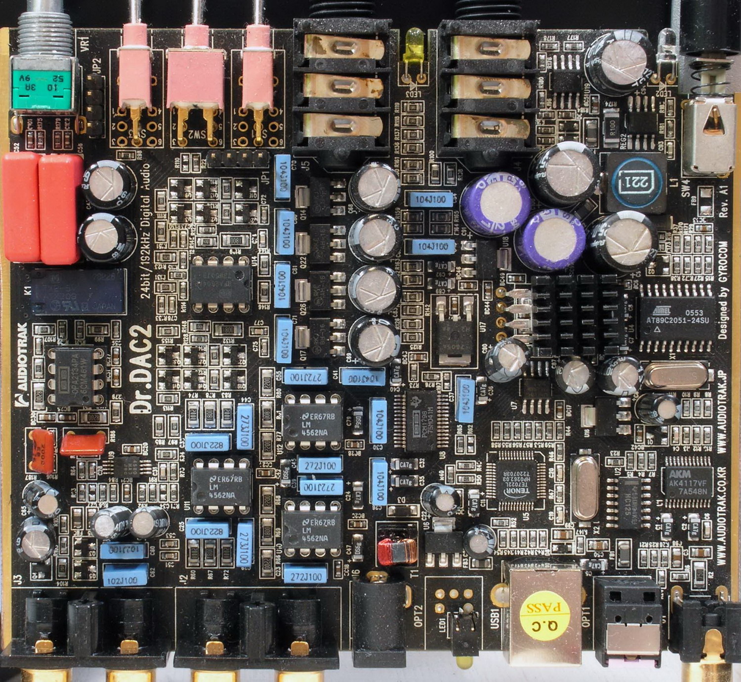

    Вот фото
    Слава Богу, до такого пока ещё не додумались, блок питания там классический, а не импульсный. И питание там более-менее разделено, отдельные обмотки транса для аналога и даже отдельная аналоговая земля имеется. В любом случае, при использовании в качестве транспорта для внешнего цапа разборки с питанием не являются первоочередной задачей, хотя при правильном подходе и позволят улучшить работу цифровой части.
    Никаких препятствий для установки платки Vidalgo там нет.
    Ars longa vita brevis est

    Чей то разъемы под уши какие то страшненькие! А RK6 это на громкости стоит что ли? Я б заменил. Это то что сразу бросается в глаза.

    serge58, тьфу, это я про Ямаху твою говорю, а не про ЦАПчик. Ты другой раз "устройство" называй конкретнее.
    По сабжу - внешний блок питания (почему ты решил, что он импульсный?), ессно, однополярный, так как внутри двуполярное питание не используется, что для ОУ не совсем хорошо, так как требует кучи разделительных конденсаторов. Переделка питания в таком конструктиве затруднена настолько, что практически лишена смысла - перепахать придется чуть не полплаты, на выходе получим ужасную с виду конструкцию.
    Клок поставить можно конечно, но, боюсь, разница будет изчезающе мала.
    Не надо его переделывать. Пусть живет как есть. Если есть желание, побалуйся с ОУ, благо они в панельках. И всё - выше головы здесь всё равно не прыгнуть.
    На том же PCM1798, что стоит в этом цапе, можно сделать правильный цапик для встраивания в Ямаху, проблем там абсолютно никаких, а толку будет намного больше.

    А вот по поводу другого клока просьба как можно подробнее как подключать и какую плату от Vidalgo лучше использовать http://www.vidalgo.com/DYA/pcb-peclock.htm или http://www.vidalgo.com/DYA/pcb-vclock.htm
    Платка понадобится по второй ссылке, предварительно посмотри, на какую частоту стоит кварц в цапе. Там их два, один висит на AVR-ке, его трогать не надо, смотрим второй. По этой фотке, к сожалению. не рассмотреть реализацию гена, надо более крупное фото с обеих сторон платы. Или лучше схему. Если сможешь сам срисовать этот узел.
