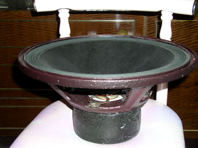

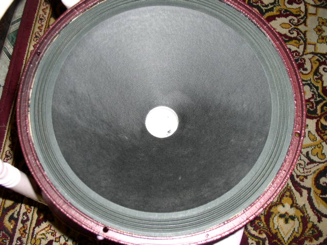

    Собрал из хлама пару 2а9. МС ,катушки и пауки -родные. Диффузоры от каких то древних B@W (15") Тоненькая,жёсткая бумага на шёлковом подвесе. Встали,как родные. Правда подвес пришлось приклеить,т.к. родное металическое кольцо по ширине не подошло. Но вопрос не в этом,при измерениях добротности оказались СИЛЬНО разные У одного 0,355,у другого 0,74 !!! Первая мысль- п...ц! магнит размагничен!!!!! Но у них ещё и индуктивность катушек почти в 2 раза различается. Может тут засада? Или всё таки в магните дело????
    Помогите!!!! Кто чем может!! А то дину красивые получились,неужели на помойку??

    Как может отличаться индуктивность в 2 раза ,если катушки родные?Может одна перемотана?

    Qts0,74 (0,355) Vas 144(183,6)L BL 19,56 (24,57)tm MMS 94,89 (79,82)g
    Cms 0,160 (0,204) Fs 40,8(39,5)hz Rms 4,34 (5,98)kg/s SPL 92,5 (96,4) db.
    Le5,3 (3,67)mh
    Объясните мне глупому,почему ММС то разная получается? Или всё таки магнит размагничен???

    Катушки разные.Вы когда собирали ,сравнивали катушки ?

    Могу предположить, короткозамкнутый виток в катушке. Но это только предположение.

    Переставил местами подвижки...... А добротность не поменялась местами... Похоже дело в магните((((((((( Надо намагничивать......А где????? В нашей деревне установку не найти

    Штурман: Магниты у 2А9 АльНи - без кобальта, они склонны к размагничиванию, что у Вас и произошло. Все установки по намагничиванию магнитов АС состоят из сильноточного соленоида, соответствекнно сильноточного выпрямителя и мощного пускателя. На одной из веток Портало подробно освещался этот вопрос и назывались промышленные установки для этого, цены приемлемые. Но простейшим выходом из положения можно считать использование в 2А9 магнитов АльниКо от 25ГДН4. В Москве есть места, где можно перемагнитить.
