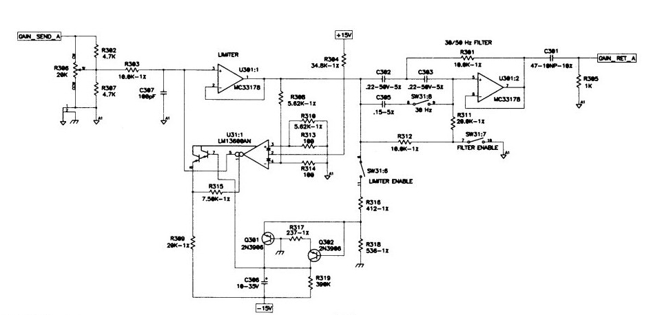

    Вот лимитер с фирменного усилителя, не шумит и нормально работает

    ONtOSbox
    16,491
    По умолчанию Re: Схема лимитера на вход УМЗЧ. Прошу гуру усилителестроения обсудить эту схему.
    какчество плохое. суть ясна, но повторить сложно будет.

    771
    Цитата Сообщение от Семен Х. Посмотреть сообщение
    А какая там стоит микросхема? LM13600? а то не могу на картинке разобрать.
    да, можно и 13700. Делителем на R316,R318 можно менять порог срабатывания. Заменил картинку на другую, вроде качеством получше.

    2 Alex_Zhuravlyov:
    А из какого усилителя эта схема?
    Старый знакомый Аватар для Alex_Zhuravlyov
    26.04.2006
    Украина
    771
    QSC
