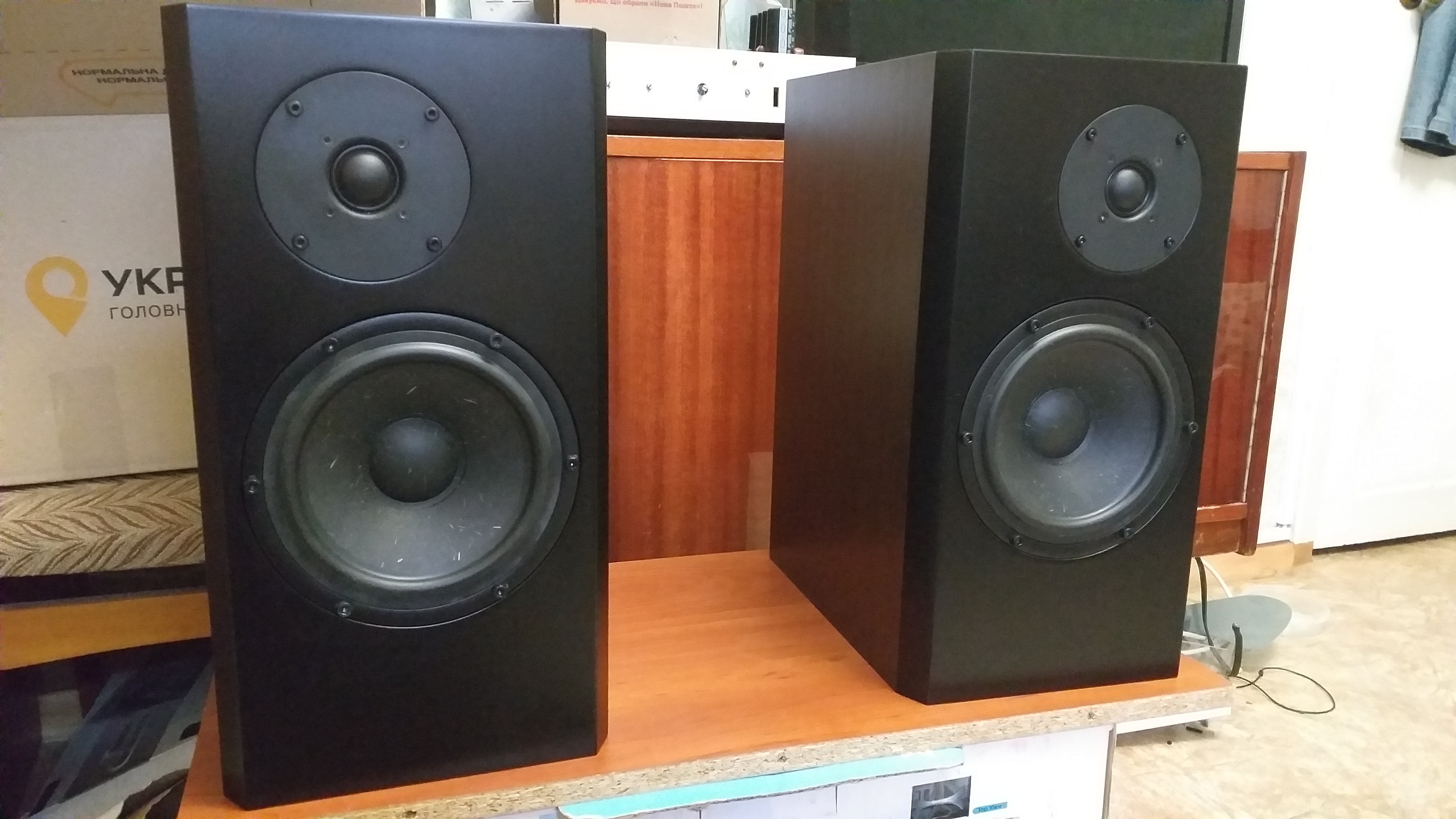

    Сегодня наконец-то пришел 2-й фазоинвертор и терминалы.... Собрал колонки!
