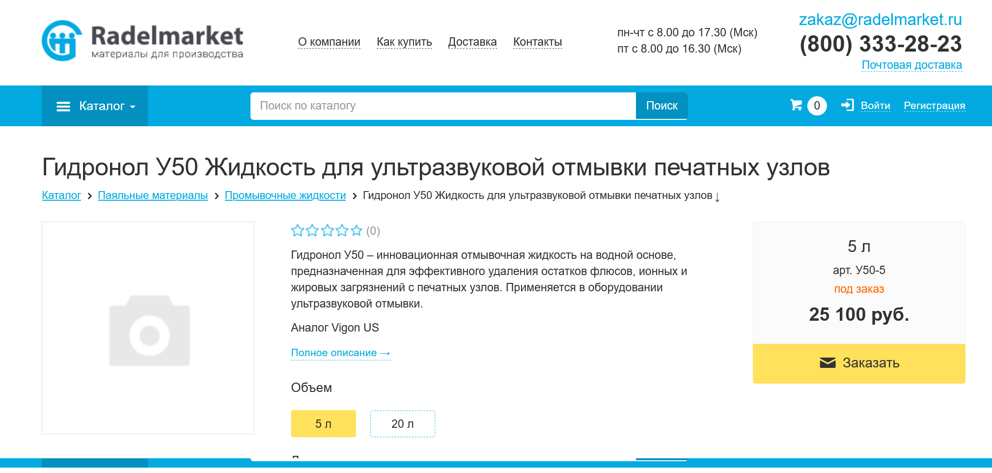

    Продолжая поиски промывочной жидкости на водной основе (типа VIGON® US (US = ultrasonic)),
    наткнулся на "типа рос.продукт" под названием Гидронол У50, если кого ценник не смутит,
    то спрашивал, физ. лицам продают по предоплате, сроки поставки не узнавал:
Название:	Гидронол У50, цена.png
    Ценнику, разумеется, совсем был не рад, недоумение...хммм..?, сделано же в России...типа, должно же быть дёшево и доступно!
    Решил узнать кто такие "эти Гидронол", на поверку - контора https://ostec-group.ru/, ранее торговавшая химией Zetron
    (пару лет назад скачивал с их сайта доки), сейчас торгует химией Гидронол!, в др. шопах проскакивают сравнения "..де, аналог Vitron-а".
    Ну-ну, крутиться как-то надо "импортозамещение и всё такое", ну, а где же реальное развитие рос.хим.промышленности, её же нет на деле!!!
    Вот это ООО «Остек-Интегра» кроме как сменить адрес (см. в прикреплённых доках) ничего же не создала за прошлый год, просто наклеивает
    этикетки на чужой (западный) продукт и продолжает барыжить с утроенным ценником (((
    С уважением, Андрей

    По умолчанию Re: FAQ: Флюсы, канифоль, промывка и т.п.
    возможно, 5л за 200 долларов, разводятся капля на ведро и перед нами безумно-индустриальное количество клинера РСВ ;) Хотя, скорее всего, никому у вас этот стаф не нужен, его произвели/привезли 10л и поставили цену как в бутике, пусть стоит для ассортимента.

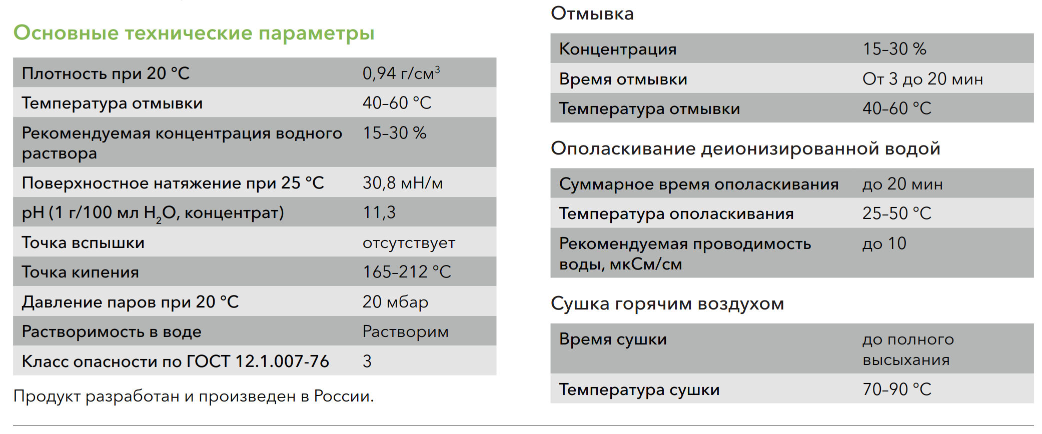

    Вовсе не "капля на ведро" разбавляется и уж точно на домашних "очумельцах" денег не срубить.
    А вот промышленность, если по задранным ценам покупать у подобных "производителей", то ессно,
    конечная цена продукта возрастает необоснованно. К величайшему сожалению, как "играли в импортозамещение, так вот и заигрались... (((

    чот щас подумал, а не будет-ли 1007 клинер чистить, без УЗ и при 25С? Понятно, что концентрация понадобится больше, ну да и бох же с ней, хоть 100%, за то просто и быстро, только водой потом облить, да феном высушить.
